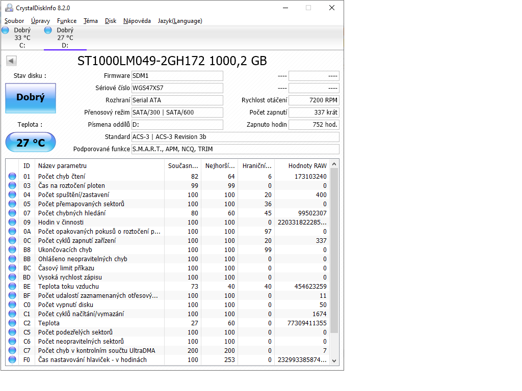

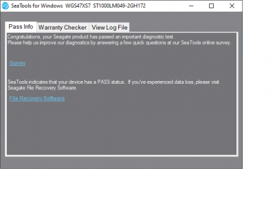

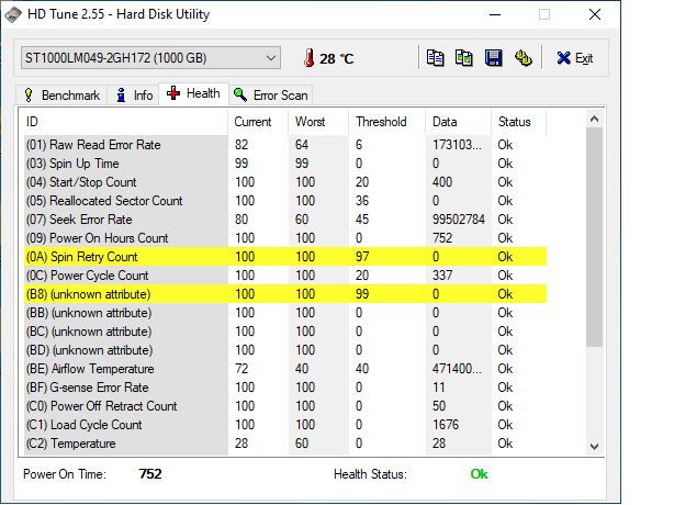

Zde jsou testy z HD tune, crystal disk info a Seatools
Příspěvky: 55065
Re: Vadný disk?
V tech SeaTools - to je LONG TEST ?
Jestli jen SHORT, spust LONG.
Obavam se ze zatim neni videt nic, co by potvrdilo vadu disku.

Není vidět vada disku. Pokud neuspěje ani Long, já bych ještě prošel článek doporučený Kecálkem a provedl všechny úkony, co se doporučují. Ale píšou tam, že tyhle hlášky je pěkná duchařina.
Akorát na 750 hodin provozu se mi zdá být trochu moc 7 chyb přenosu dat.
Pak spouští Seatools z disku, který kontroluje. To se také nemusí dobrat výsledku.
Naposledy upravil(a) Diskař dne 13 led 2020 21:01, celkem upraveno 1 x.

Ano toto byl pouze short test, nevím jestli dneska nebo zítra postnu výsledek long testu
