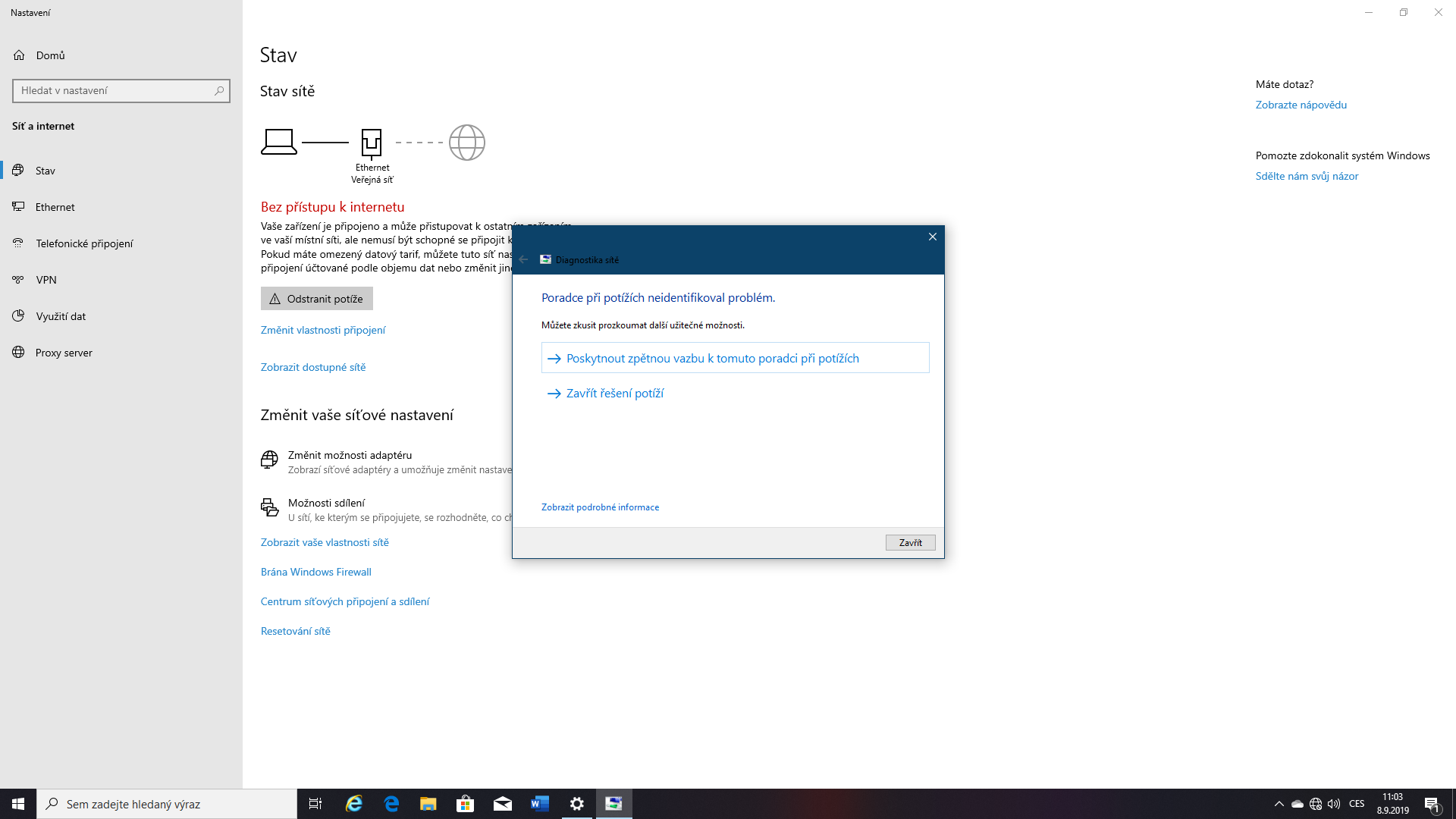

Dobrý den, už jsem tu jednou psal stejný problém, ale internet vždy naskočil, tak jsem to dál neřešil. Teď už vím, v jakém případě přestane internet fungovat. Chybová hláška je vždy stejná, " Adresa proxy serveru sítě nebyla nalezena". Během pár minut, nebo při restartování modemu vše naskočí do normálu, ale jen v případě, že je pc Zapnuté. Jakmile pc zapnu, internet do pár minut funguje, při restartování modemu do pár sekund. Když pc vypnu, internet přestane fungovat a bliká oranžově kontrolka DSL a nemám k internetu přístup. Mám internet Zyxel VDSL a do pc jde kabel DSL a přes modem v nastavení Wireless mám zapnutou Wi-Fi, kterou používám pro mobil nebo notebook, takže když vypnu pc nemám přístup k internetu.Tento problém nastal zřejmě při používání VPN tunelu v programu ProtonVPN, od té doby to zřejmě blbne. V nastavení internetu jsem si nehrál nebo aspoň tuším, že jsem si s tím nehrál, muselo se to nastavit samo nebo někdo z rodiny tam něco nastavil a neví o tom. Jaké screeny mám poslat, aby se ten problém podařilo zjistit? V internetu se moc nevyznám.

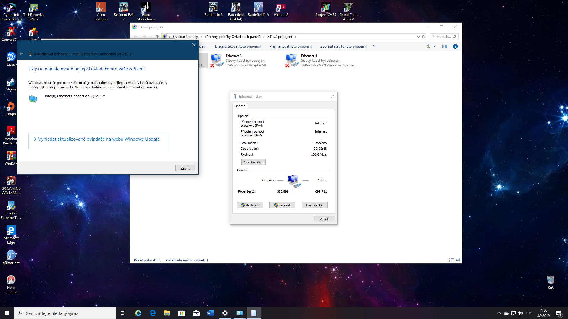

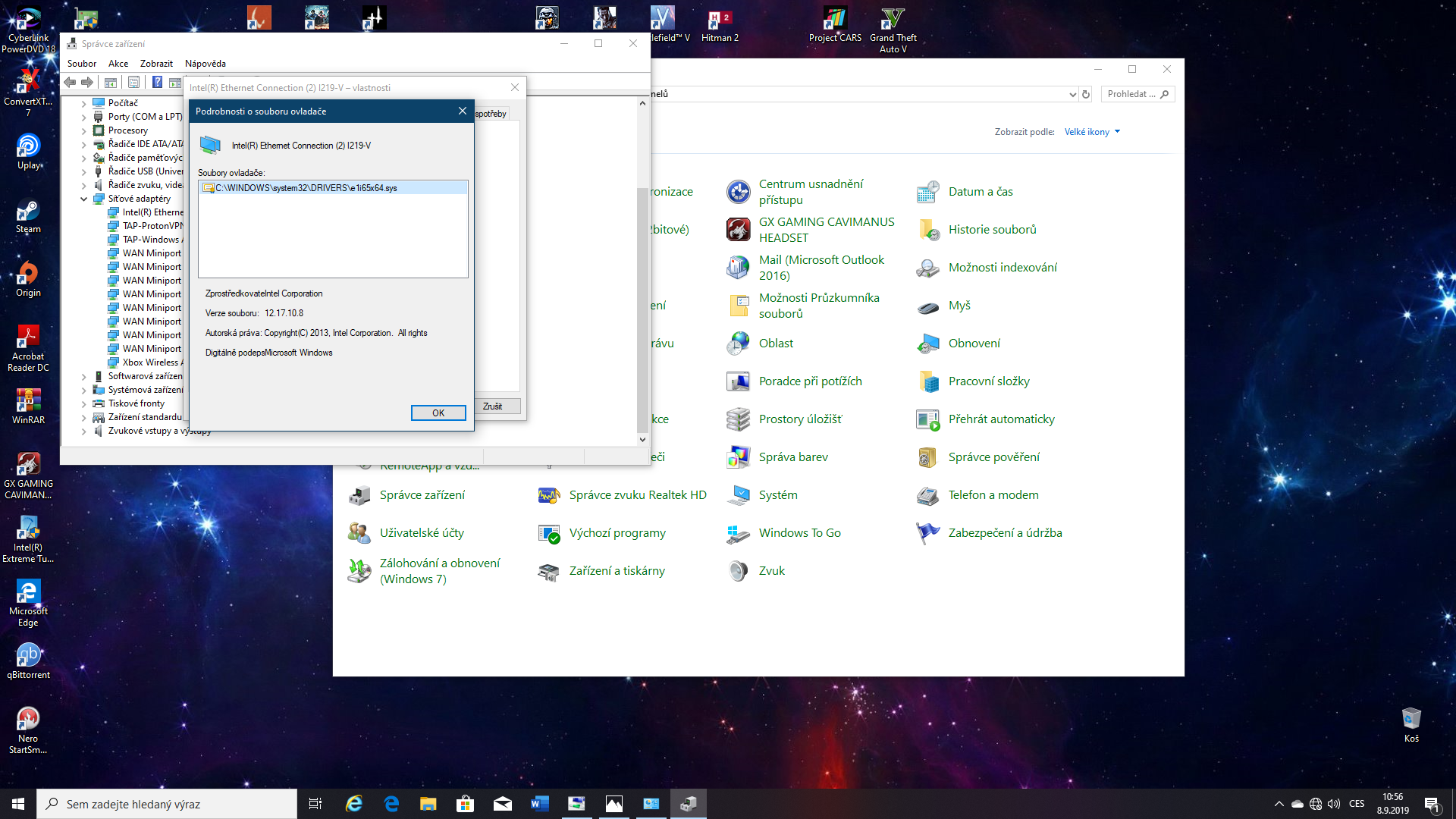

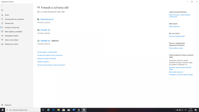

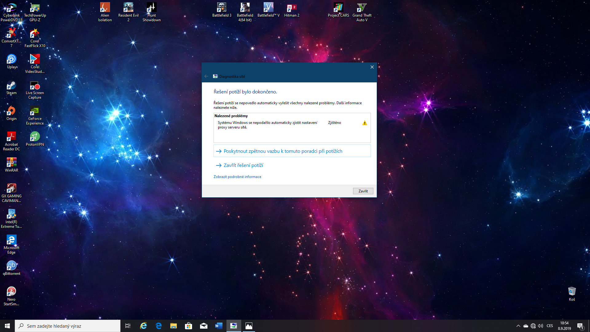

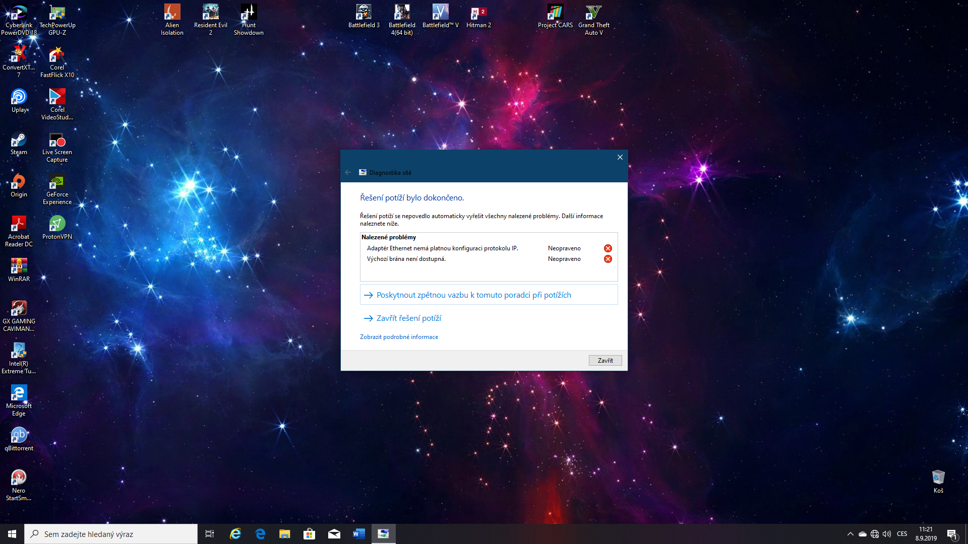

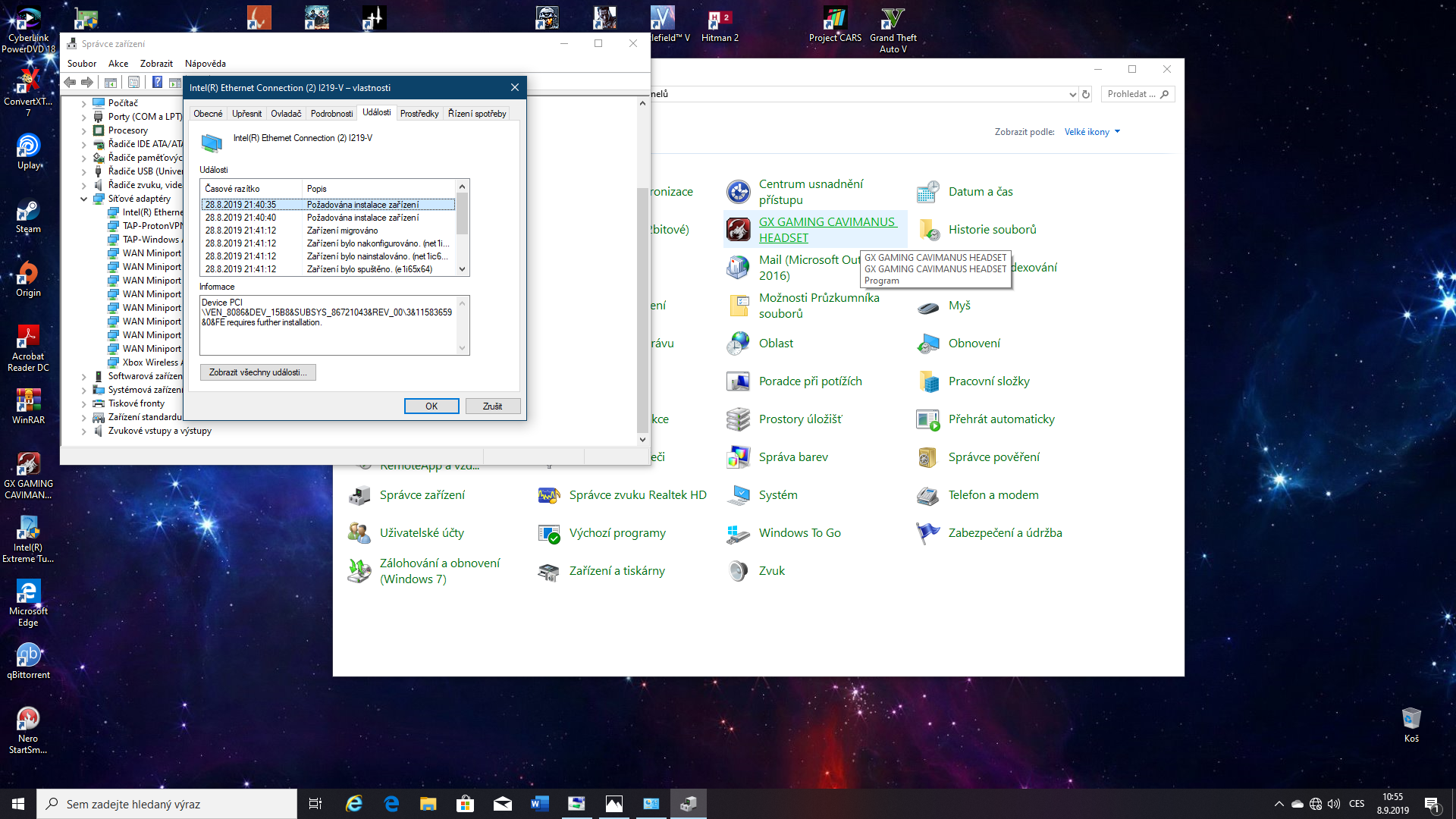

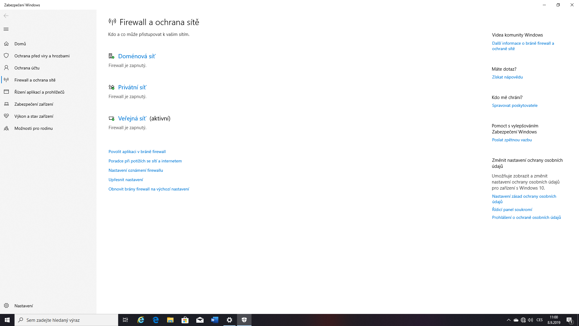

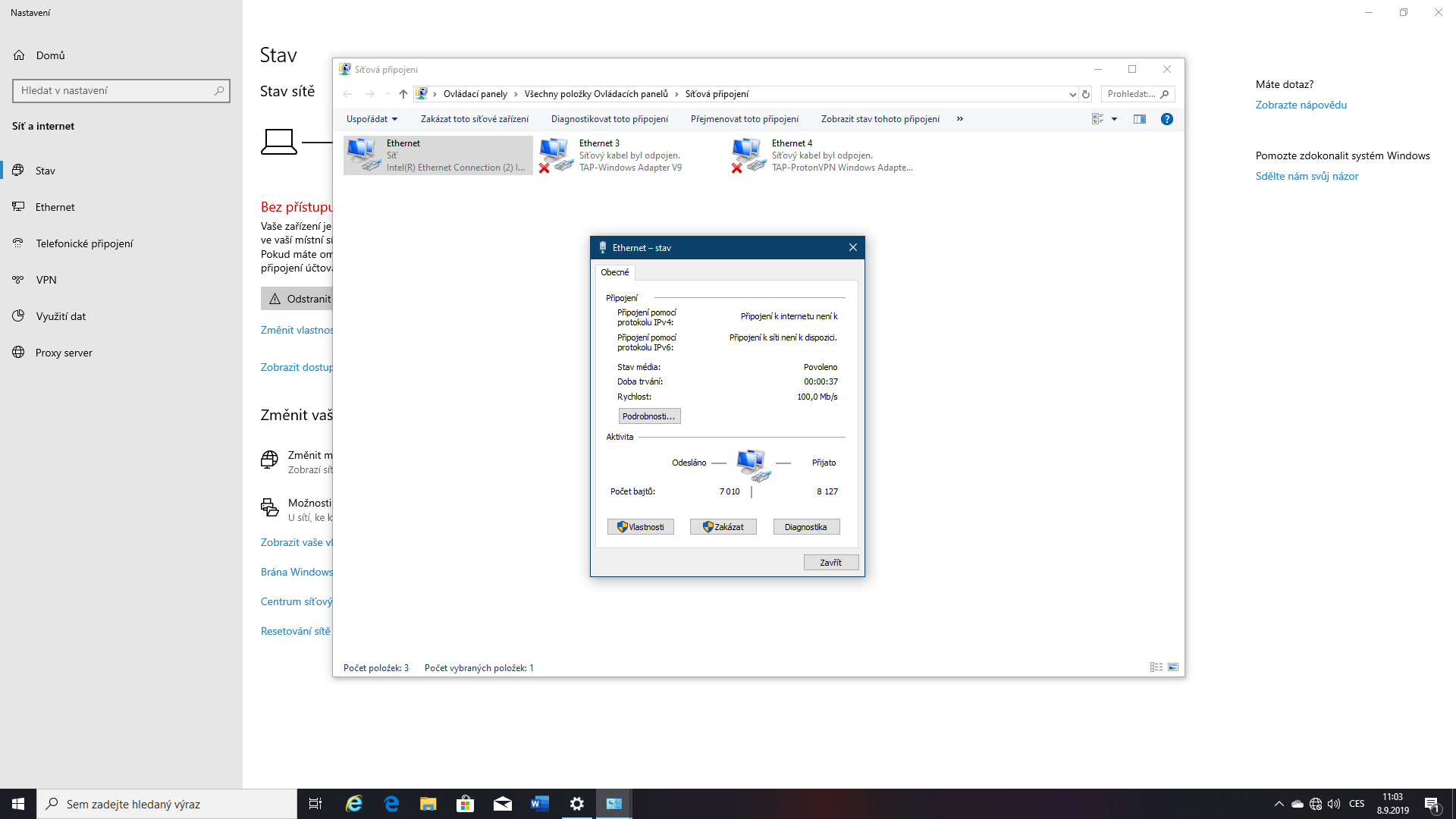

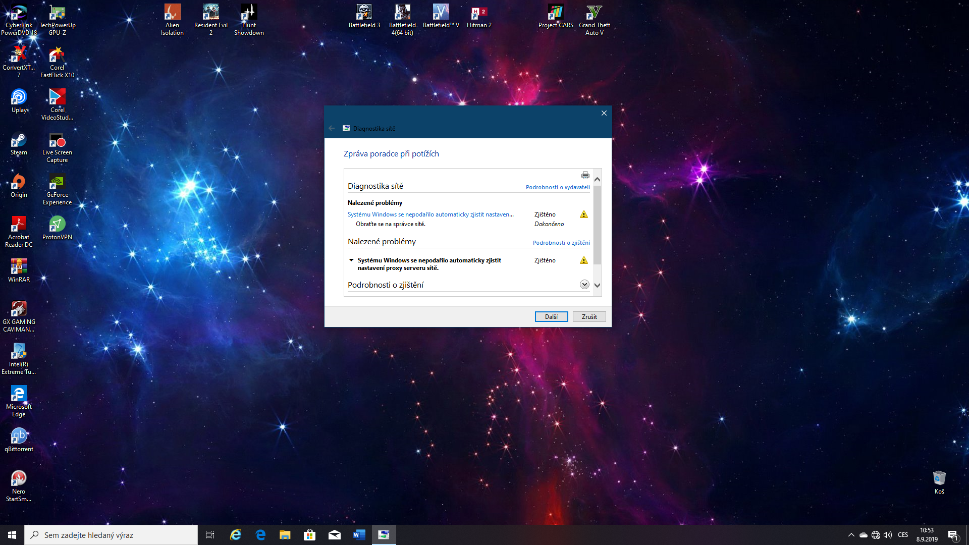

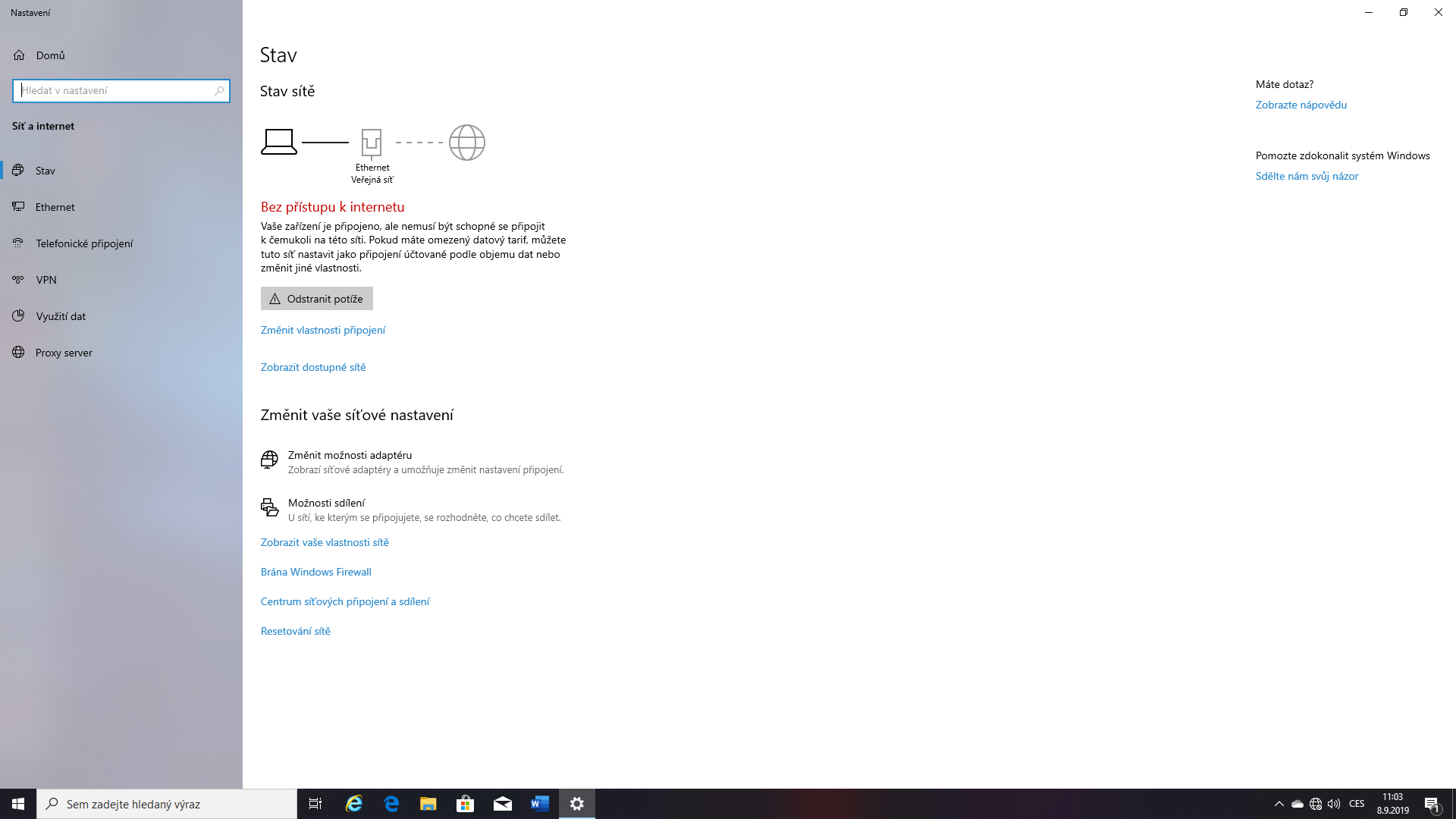

Snažím se teď internet zprovoznit na pc, pak dodám screeny. Pc mám zaplé, ale internet stále nejde.
Dodatečně přidáno po 7 minutách 44 vteřinách:
Dodatečně přidáno po 20 minutách 37 vteřinách:
Našel jsem lepší vysvětlení. Restartování nepomohlo ani firmware.

Vůbec nevím, co mám dělat, protože na živě.cz zjistili, že je problém na straně poskytovatele. Mně internet prozatím jde, ale občas vypadne a když vypnu pc, tak vypadne úplně.

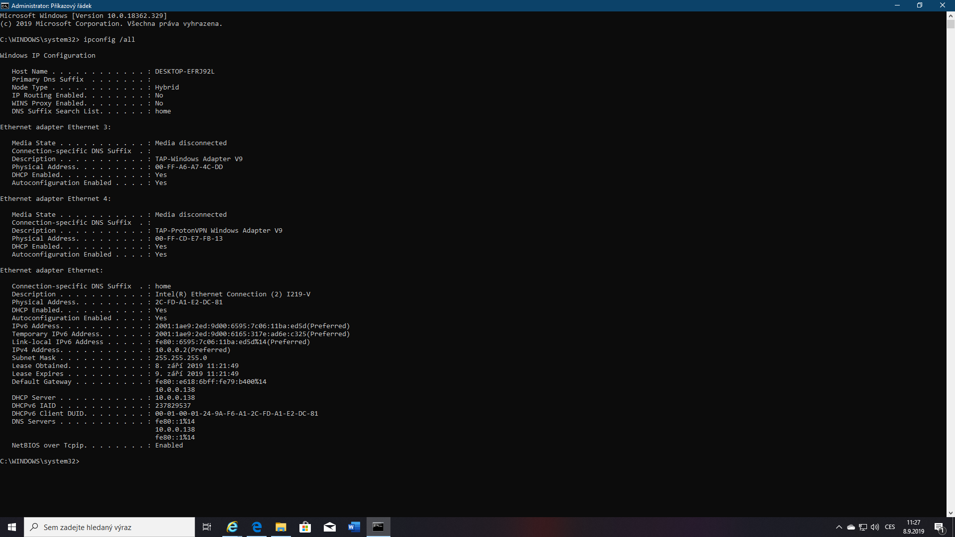

Zde je Ipconfig.

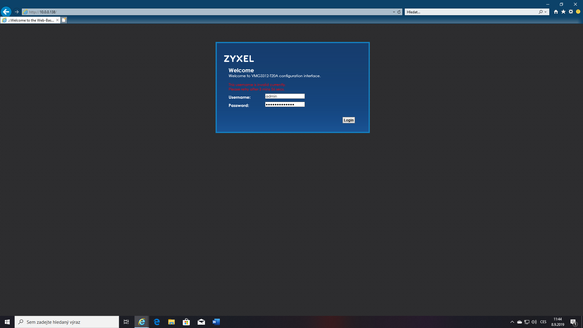

ano díky a když se podívaš do konfigurátoru v prohlížeči, jaký to má firmware?
DesperadoKHY
Příspěvky: 379
Registrován: 08 led 2011 14:52
Re: Problém s internetem
Příspěvek od DesperadoKHY »
gogo1963 píše:ano díky a když se podívaš do konfigurátoru v prohlížeči, jaký to má firmware?
gogo1963
Master Level 7.5
Master Level 7.5
Příspěvky: 5665
Příspěvek od gogo1963 »
do něj, ne na něj :D
