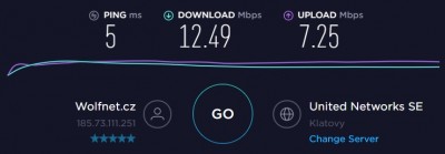

bydlím na kraji města, takže se dá počítat s tím, že to s internetem nebude žádná sláva.
Někdy naměřím i 20/8 ,ale záleží taky podle času, jestli je den nebo noc.
Zde je fotka z měření někdy okolo 9 hodiny večer:
Načítání stránek,pouštění videí či streamů není problém. Ten nastává až tehdy když si chci zahrát nějakou online hru. V podstatě permanentně, až na nějakou vyjímku mám strašný packet loss.

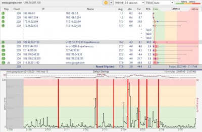

Jak je vidět z PingPlotteru:
Moc tomu nerozumím, takže se chci obrátit na vás a zjistit příčinu, zda je problém u mě nebo se mám se screeny obrátit na poskytovatele. Předem děkuji za odpovědi

Neni to u tebe.
Muze se jednat o umele omezovani rychlosti pripojeni pomoci zahazovani paketu,
strankam to nevadi, hram samozrejmne ano.
