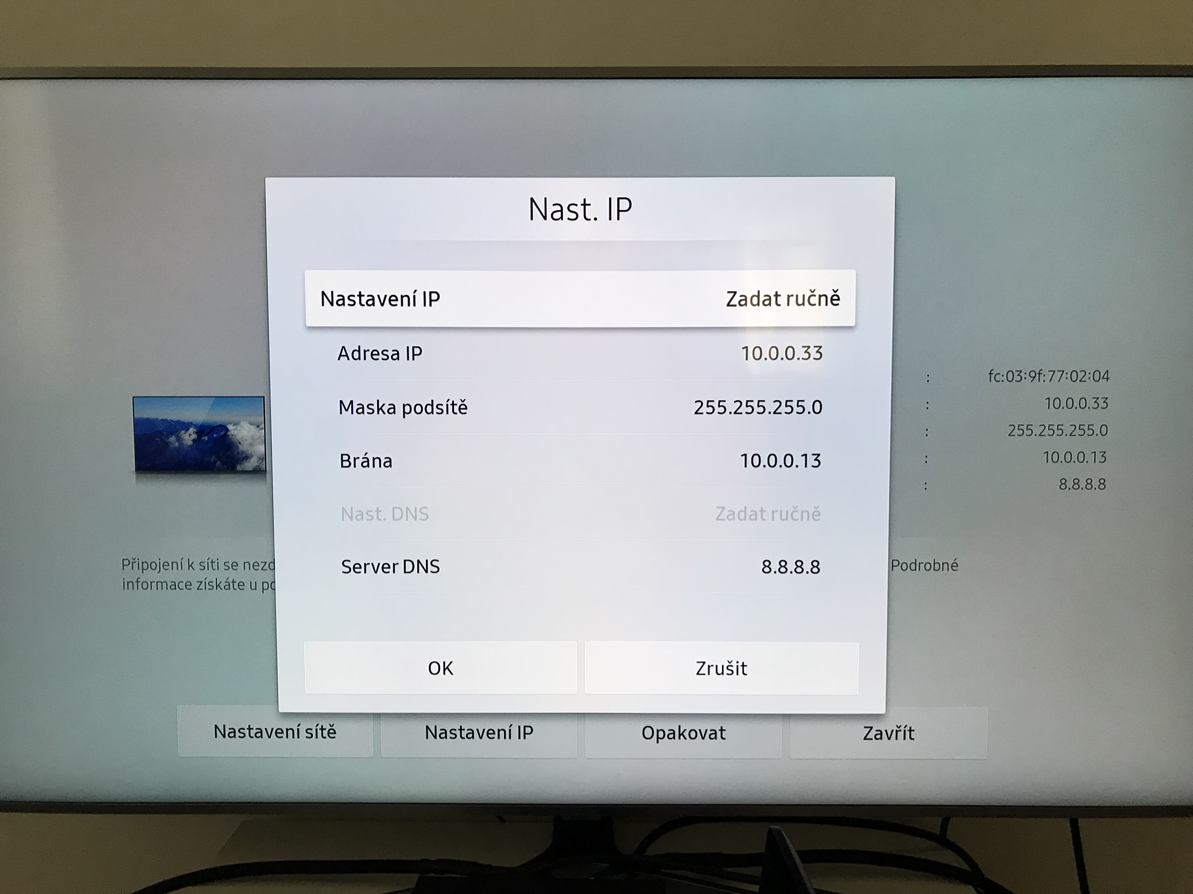

prosím o radu a pomoc. Jsem už zoufalej a nevim co mam dělat s připojením televize na internet pomocí LAN.
Poskytovatel O2 a modem ZyXEL VMG8924-B30A
V problematice připojování IP adres, DNS, DHCP atd se absolutně nevyznám a tak jsem zkoušel postupovat podle různých článků a rad na fórech atd. Bez výsledku. Co jsem vypozorovat:
Pokud vše dám do defaultního nastavení, vypnu televizor a modem - kde před tím povolím DHCP tak průběh je následující:
- propojím modem a televizor LAN kabelem
- zapnu modem, který se začně načítat a rozsvítí se i LED kontrolka, která informuje o připojení LAN kabelu
- zapnu televizor, který mě informuje, že bylo detekováno připojení kabelem a zda chci toto nastavit.
- na modemu svítí téměř vše kromě aktivního připojení k internetu - LED u zásuvky z LAN kabelem také svítí
- jakmile se má aktivovat připojení na internet, respektive se aktivuje, tak LED i LAN zhasne.
- chci v televizoru na stavit připojení kabelem, ale nejde to.
- při opakování se na TV zobrazí IP adresa 169.254.129.32, Maska podsítě 255.255.0.0. + MAC adressa
Brána a Server DNS jsou 0.0.0.0.
Televizor mě informuje abych povolil DHCP, nebo zadal IP adresu, Masku, Bránu a DNS ručně = buď jsem vždy zadával špatně, nebo prostě nevím.
Zarážímě i to, ta LED indikace prostě vždy přestane svítit.

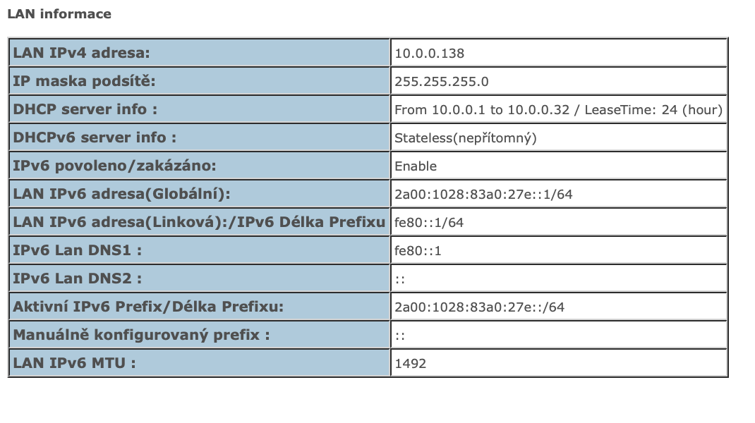

V příloze posílám print screen nastavení modemu.
Budu rád za jakoukoliv pomoc,nebo radu.
p.s.: To stejné řeším s připojením na zesilovač NAIM UNITY ATOM. Když je LAN kabelem připojen k modemu a modem se načítá, tak se na zesilovači potvrdí připojení a zobrazí se IP Adresa. V momentě jak modem naběhne tak LED indikace LAN zhasne a na zesilovačí se objeví not connected.

musis v tv povolit dhcp
nebo na ni nastav:
ip: 10.0.0.33
maska: 255.255.255.0
brana: 10.0.0.13
dns: 8.8.8.8

Děkuji za rychlou reakci.
Bohužel nefunguje a stav je pořád stejný.

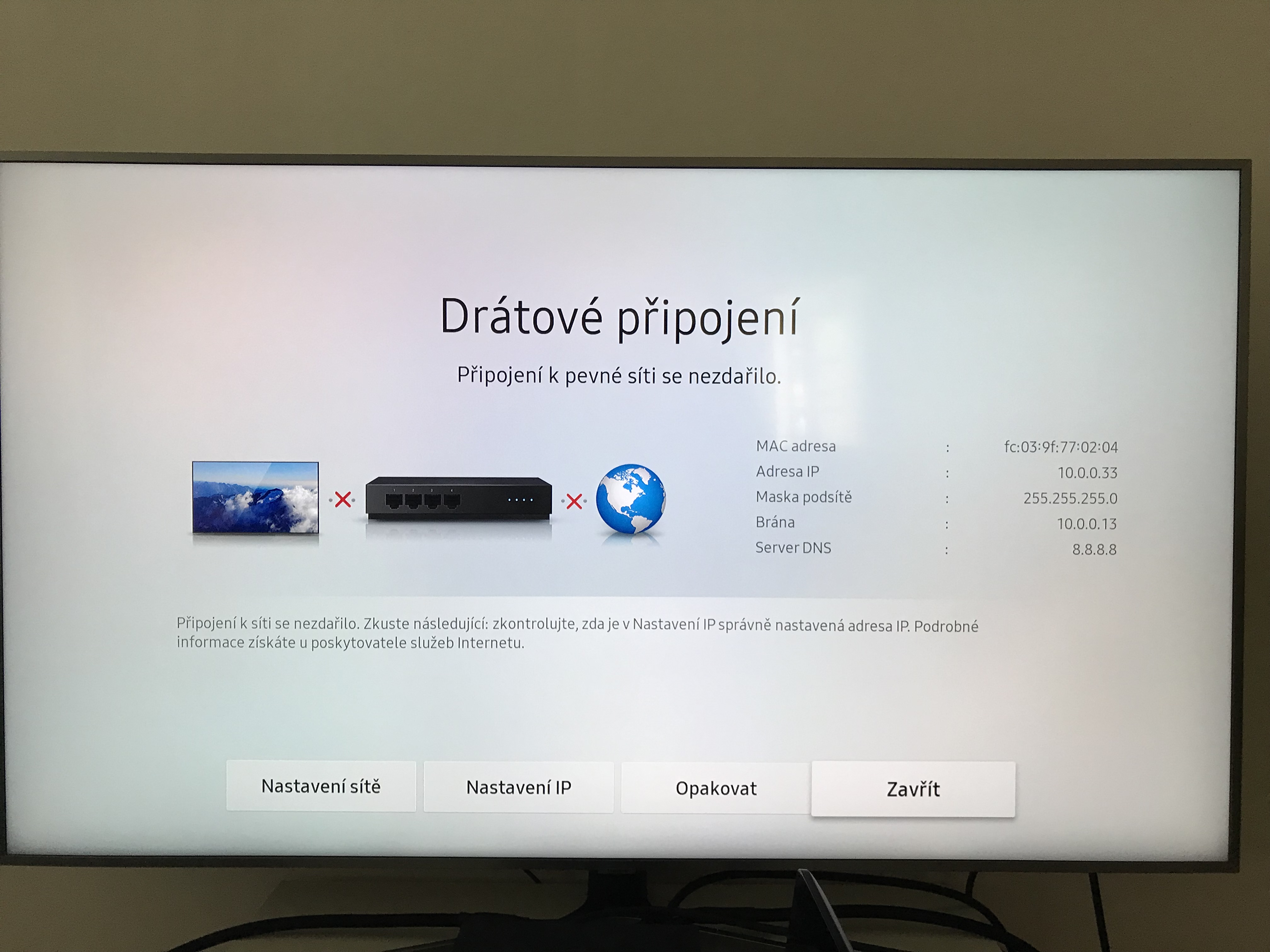

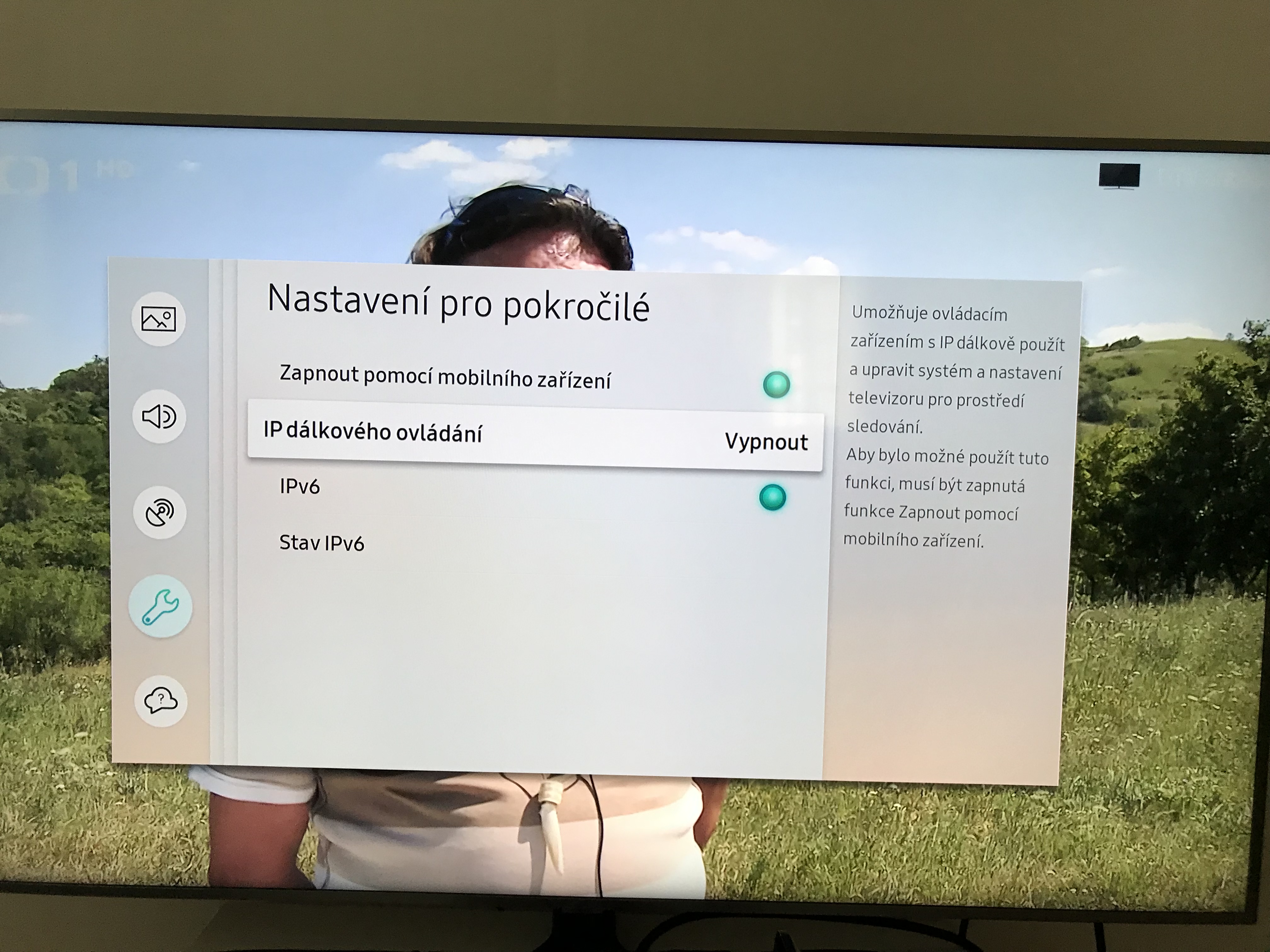

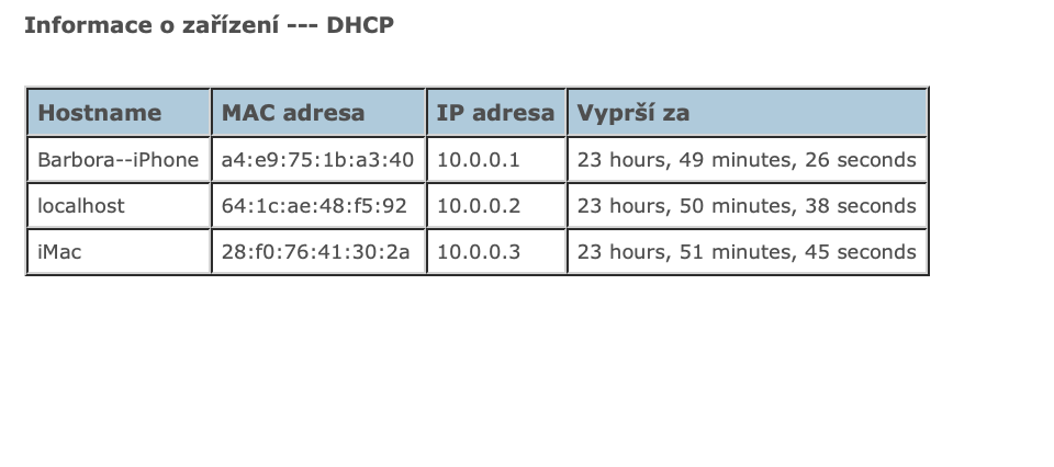

V TV nejde nikde povolit nebo zakazat DHCP - tuhle informaci mi píše televize, když se jí nepodaří pomocí kabelu připojit, abych povolil DHCP na modemu/u poskytovatele, což mám. Pro představu ještě posílám pár screen shotů obrazovky.

brana ma byt 10.0.0.138
nenapsala se mi 8 na konci
kdyz to nastavis, das ping z pc, co je na te same siti, tak se to ozyva zpet?
ping 10.0.0.33

dvorakj píše:brana ma byt 10.0.0.138
ping 10.0.0.33
PING 10.0.0.33 (10.0.0.33) 56(84) bytes of data.
--- 10.0.0.33 ping statistics ---
5 packets transmitted, 0 received, 100% packet loss, time 4061ms

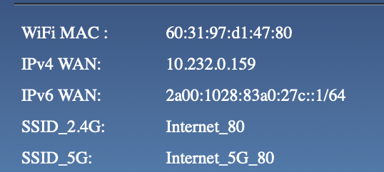

WAN mam udelany print screen. V zasuvce WAN na modemu jsem nikdy nic pripojeneho nemel. Pouze LAN a pripojeny kabel do DSL

Dodatečně přidáno po 18 minutách 34 vteřinách:
jeste bys mel zkusit tovarni nastaveni toho routeru a cele si to nastavit znova.
wan das tak, jak mas
LAN nastavis znova, nechas default podsit, co ti to vytvori.
na nb pak pomoci ipconfig /all zjistis branu, masku.
