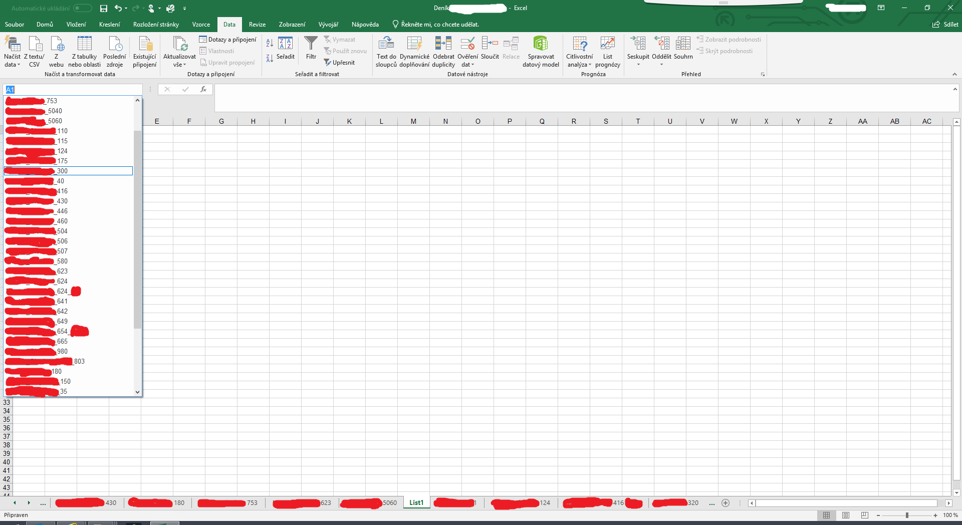

Persil
Příspěvky: 5
Registrován: 19 črc 2019 14:36
Re: Exel - seznam listů v rolovacím okně
Příspěvek od Persil »
Ano to je pomalu ono, ale kolega má to rolovací okno jako je na obrázku v příloze ( tam kde se ukazuje poloha buňky).

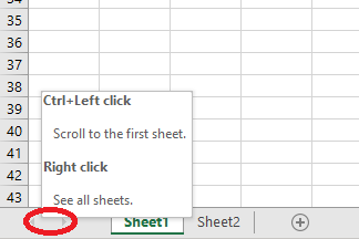

MePExG
Příspěvky: 193
Registrován: 14 srp 2016 20:43
Příspěvek od MePExG »
Nestačí Vám klik pravým tlačidlom myši (vľavo dole nad Pripravený-medzi šípky na chodenie po listoch)?! Ináč to ste dali obrázok sú pomenované oblasti definované vo vzorce-názvy buniek a sa dá definovať buď ručne, alebo programom.

atari
Příspěvky: 3375
Příspěvek od atari »
Je to tak, jak píše MePExG: V Tvé ukázce je rozevřený seznam názvů buněk (oblastí). Uděláš to tak, že dás kurzor na jakoukoliv buňku, myší klikneš do toho levého horního podélného okna, napíšeš jakýkoliv název (text, číslo) a ENTER. A pokud to uděláš s alespoň s 20 nebo 30 buňkama, tak se pak taky otevře seznam s posuvníkem (když mysí klikneš na tu rozevírací šipečku).

Persil
Příspěvky: 5
No když pojmenuji buňky, tak to jde přepínat mezi listy. Problém je že mě to hodí vždy na tu konkrétní buňku. Kolega to měl vyřešené tak že tam kde jsem psal a zůstala označená buňka, tak tam se mi to vždy přepnulo na zpět. Vyplňuji data v devíti sloupcích a třeba za rok na jednom listu vyplním 500 řádků, nechce se mi pořád rolovat dolů, nebo pořád přejmenovávat buňky....
MePExG
Příspěvky: 193
Stačí pravý klik myši vo zvýraznenej oblasti.
