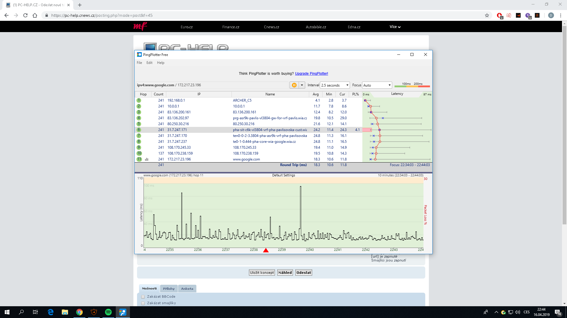

Mám déle trvajcí problém s internetem. Přesněji packetloss.
Vše začlo nedávno, když jsme se přidali k novému poskytovateli Fiber Connection. Celý barák ( 2 počítače, televize, několik telefonů a tabletů) byl připojený k wifi. Internet běžel v pohodě, ale při hraní online her jsem pociťoval značný packet loss a skos odezvy. Dnes jsem se nasral a pomocí TPLink rozvaděčů do zásuvek jsem zavedl net do elektriky a přes zásuvku si připojil vlastní počítač přes kabel.
Výsledek -> Odezva se zklidnila a je stálá, ale packet loss dle PingPlotter se mi ukazuje pouze na hopu 6.
(Je funny, že při hraní např. CS:GO nemám packetloss žádný, ale zapnu Fortnite a skáče mi to až na 60%)
Hijackthis bylo projeto. Nic nenašlo.
Přikládám foto z pingplotteru.
Díky za rady a přeji přijemný večer

To neni chyba u tebe.
Poskytovatel muze pouzivat prioritizaci provozu na siti, kdy komunikaci napr
na Fortnite servery omezuje tim, ze zahazuje pakety. Resi se tak nedulezite
sluzby (pro bezne zakazniky), ktere zatezuji sit - napr. hry a torrenty.

Tím pádem je otázka jak to můžu ovlivnit? Řešit tohle přímo s poskytovatelem, nebo můžu udělat něco já sám?
