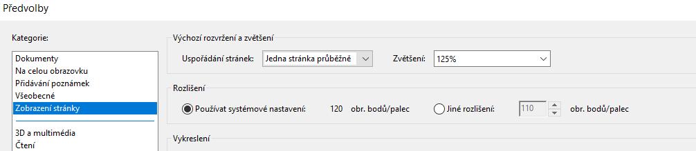

Je to v Předvolby -> Zobrazení stránky -> Uspořádání stránek (nahoře pod sekcí Výchozí rozvržení a zvětšení) -> Jedna stránka průběžně
Ono je to víceméně intuitivní. Problém spočívá v tom, že v nastavení se to nejmenuje rolování, jak se to nazývá v prostředí programu... :twisted:

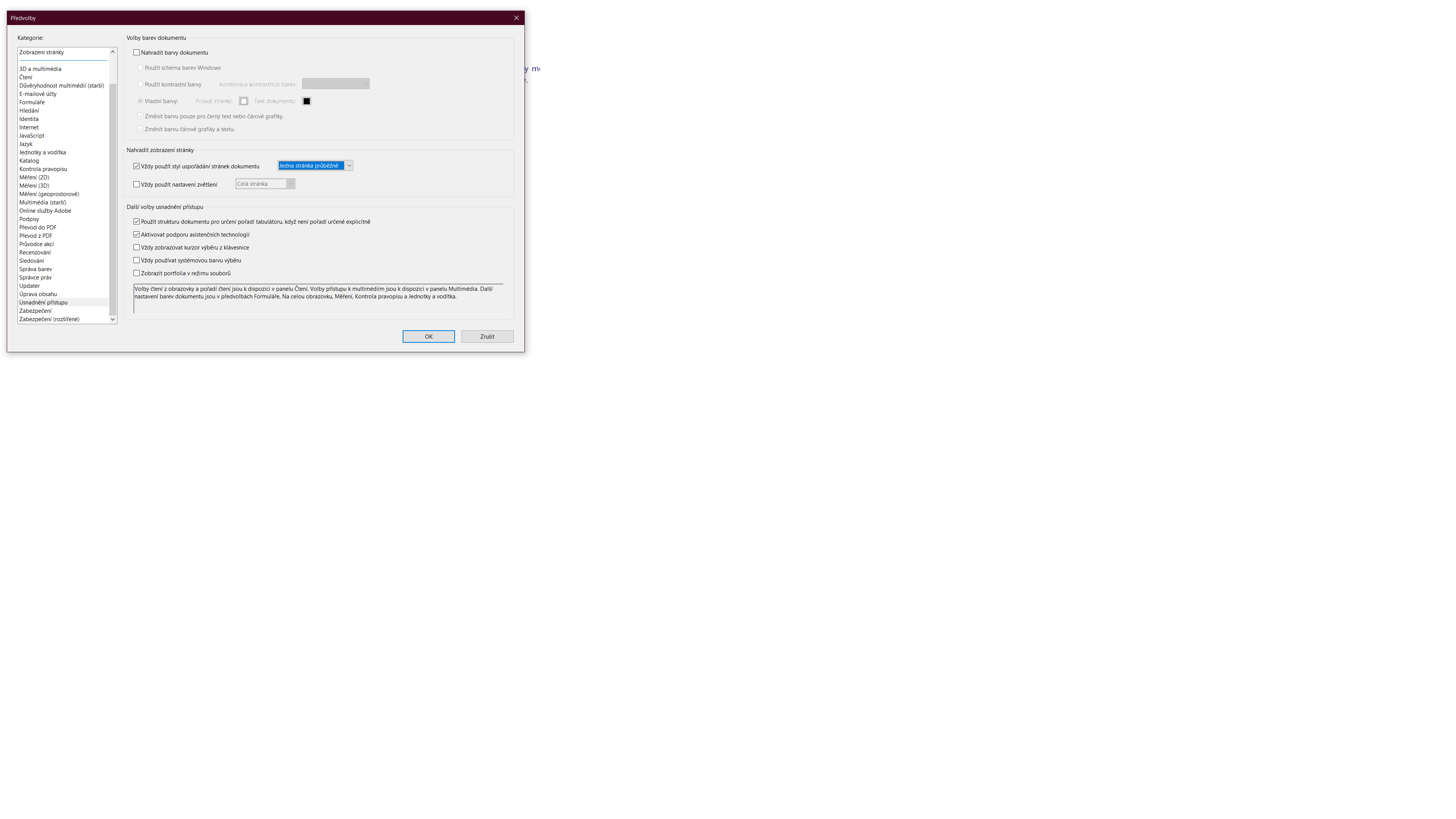

Případně je v diskuzi uvedeno, jak dané zobrazení vynutit -> Předvolby -> Usnadnění přístupu -> Vždy použít styl uspořádání stránek dokumentu -> Jedna stránka průběžně

BINGO !!! Děkuju. :thumbup:
