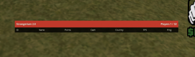

Nicméně se mi s pomocí kanoeho vzorce podařilo dosáhnout téměř uspokojujícího výsledku i přesto, že to ještě není úplně dokonalé... Uvědomil jsem si zároveň takovou věc, že když počítáme na ose x a jako první uvádíme rWidth, tak tím vyjedeme z osy x neboť rWidth je její maximální hodnota, tudíž po použití rWidth se dostaneme přes za její konec. Zkusil jsem to tedy obráceně a počítal od 10, což je hodnota od které by se měly všechny texty zapisovat...
x = x + dxGetTextWidth(v) + (rWidth /
Udělal jsem tedy to, že x = x + délka textu.
Tím jsem zajistil to, že se mi všechny texty seřadily hezky za své konce a řekl jsem si, že kdybych teď k tomu celému přičetl délku celého obdélníku a vydělil jí počtem jednotlivých slov, tak bych získal ještě jako bonus mezery... Ale vloudila se taková menší chybička... Textů uvedených v array je celkem 7, nechápu tedy proč je nutné použít pro dělení číslici 8, ještě k tomu, když programovací jazyky počítají od 0, tedy správné číslo by mělo být 6, ale jakmile bych použil číslo nižší, tak už bych viděl třeba jen půl poslední slova nebo bych viděl slovo předposlední a poslední už by bylo mimo...
columns = {"ID", "Name", "Points", "Cash", "Country", "FPS", "Ping"}
Dále bude nutné vypočítat nějak ten offset... Viděl jsem někde na internetu výpočty offsetu pomocí podmínek, ale nevím přesně jak to fungovalo...
Náhled aktuálního stavu:
E:
Upraveno na
x = x + dxGetTextWidth(v) + (rWidth / table.getn(columns))
table.getn(columns) automaticky získává číselný rozsah arraye... Tedy, pokud je v tabulce 7 textů, tak odpověď funkce table.getn je opravdu 7. Ale jakmile rWidth dělím počtem textů, tak poslední slovo je již mimo obraz.
