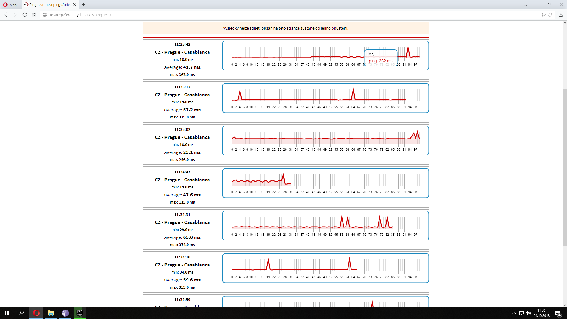

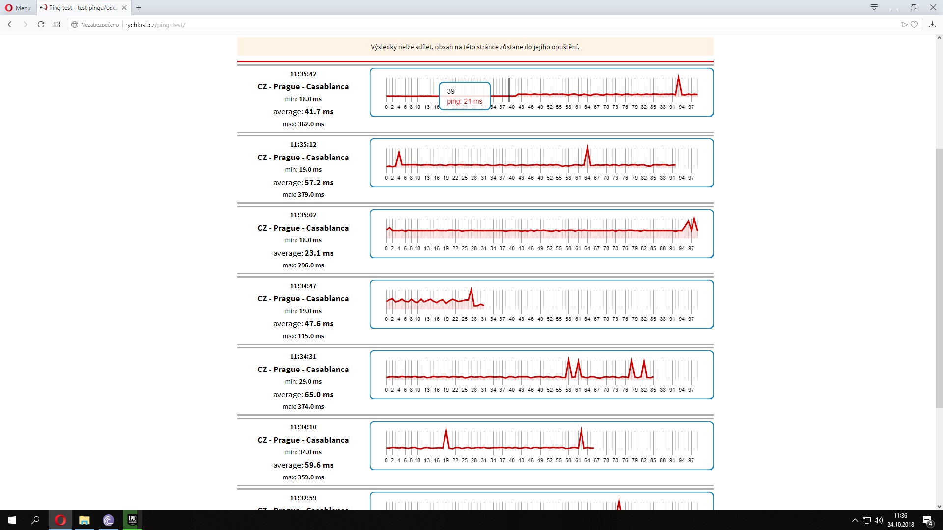

Dobrý večer,občas mám problem s pingem,vše je v pořádku ping kolem 20 ms,najednou vyskočí do vysokých hodnot někdy i 600ms (kontrola podle rychlost.cz/ping-test).

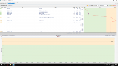

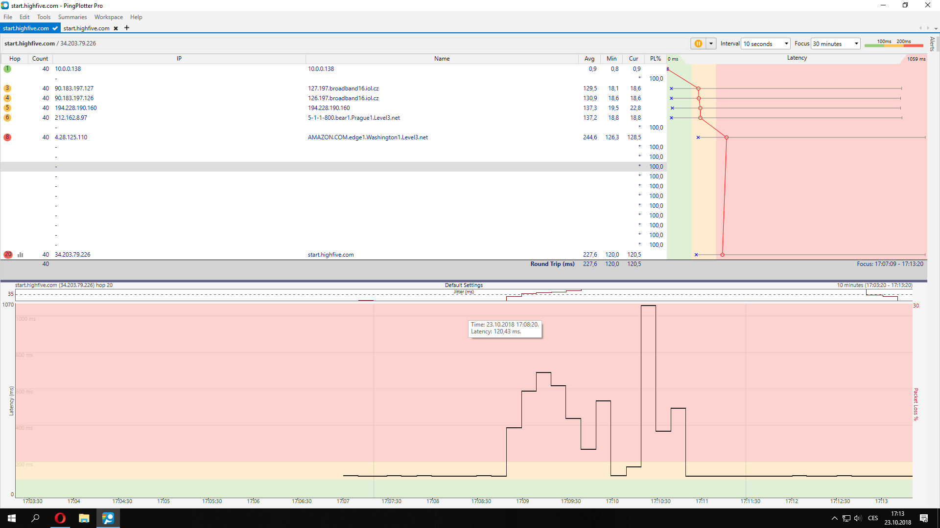

Dobrý den,zde přikládám foto.
https://prnt.sc/l9cw9y
https://prnt.sc/l9cw69

Obrázky nahrávej jako přílohu, ne jako odkaz.
Ten ping na adresu 192.168.1.1, který si zkoušel v příkazovém řádku ti nepůjde, protože adresace tvé vnitřní sítě je 10.0.0.x, konkrétně adresa routeru je 10.0.0.138. Tam ale problém není. Problém je hned v druhém hopu, kde jdou pakety od tebe k poskytovateli. Mimochodem do pingplotteru si měl zadat adresu z tvého prvního příspěvku (start.highfive.com).

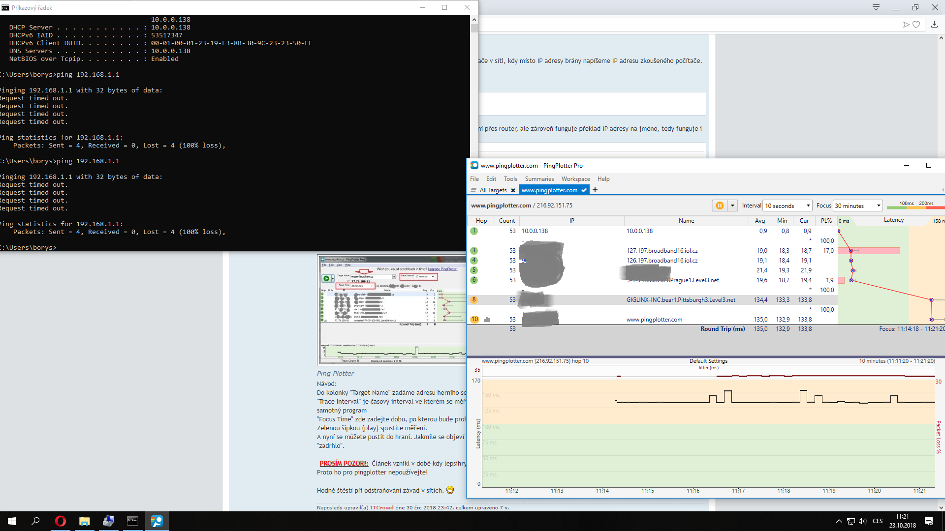

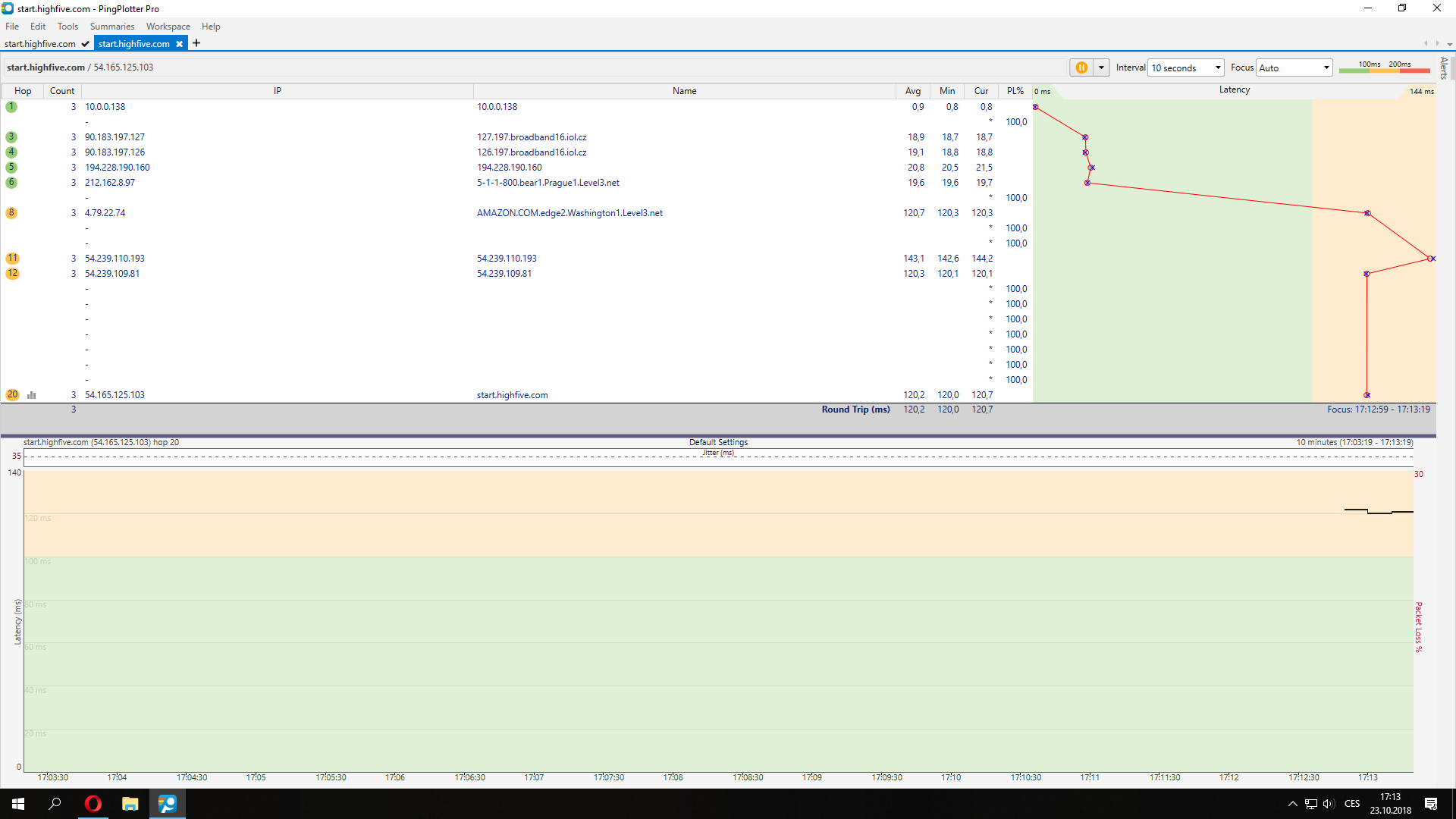

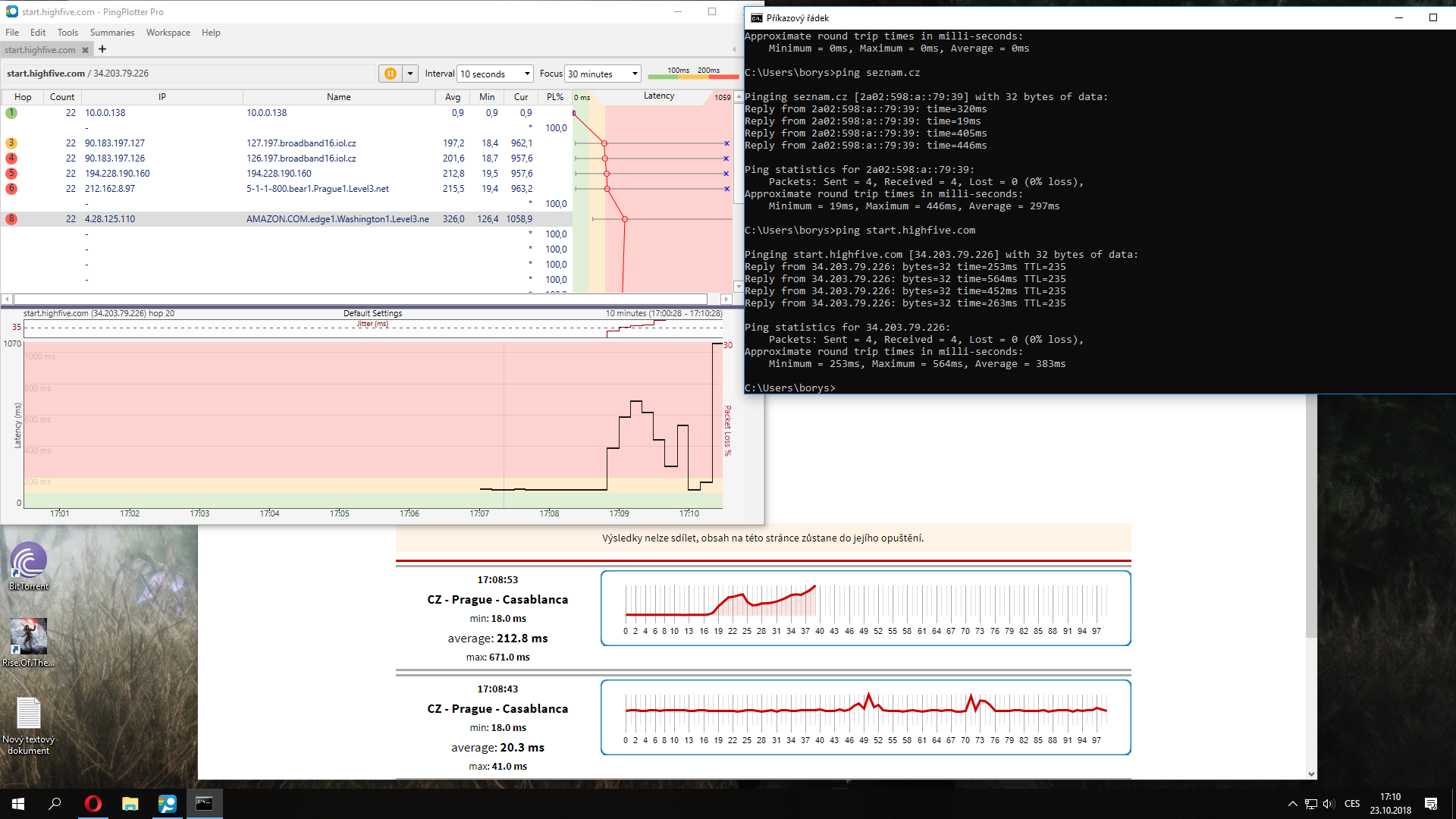

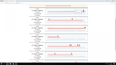

Dobrý večer,velice se omlouvám,ale nejsem žádný počítačový expert jen nějaké základy.. takže tomu moc nerozumím,proto jsem se zkusil obrátit na forum.
Pravidla jsem si už přečetl,příště to udělám hned.
Celý den byl PING v pořádku a večíř až přišla rodina domu a začala si připojovat na WIFI,začalo to zlobit.. ihned co jsem vypl wifi a nechal jen PC přes kabel ostalo to,když jsem opětovně wifi povolil a někdo se připojil začalo to skákat.
Přikládám screenshoty s připojeným zařízením na wifi a bez wifi pouze Lan kabel.
Děkuji za vaši trpělivost a znovu se omlouvám.
