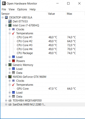

Mám dell inspiron 15 (7566) a po necelem roce se mi při hře war thunder behem bitvy zacal sekat, bylo to kolem 23:00 hod. takže jsem po bitvě vypnul NB a selpak spát, druhý den jsem si sel odpoledne zahrat farming simulator 17, a ten se taky sekal, sekani probihalo tak, ze jsem se ve hre nepohyboval plynule, ale vzdy jsem poposkocil... a tyhle seky se opakovaly v intervalu 3 sekund, NB jsem dal do tovarniho nastavení a po třech dnech se opet zacal sekat, tak jsem tovární nastavení dal znovu a opět po trech dnech se sekal, byl dan na reklamaci a tam mu nic nenašli a grafikou to nebude, protože jsem zkoušel dat hru na najvyssi detaily a pak na nejnizsi a problem byl stále stejný, pokud jely hry plynule, zacaly se sekat po pripojeni napajeciho adapteru, zkoušel jsem i jiny adapter, ale bylo to stejne... dale jsem si vsiml, ze již nejsou stabilni Fps vzdy jsem hraval stabilně na 60 fps, ale ted je tam chvili 45, pak 59, pak 55 a neustale to kolisa... za pripadnou pomoc predem děkuji

posli sem screenshoty teplot procesoru a grafiky, kdyz hrajes.
