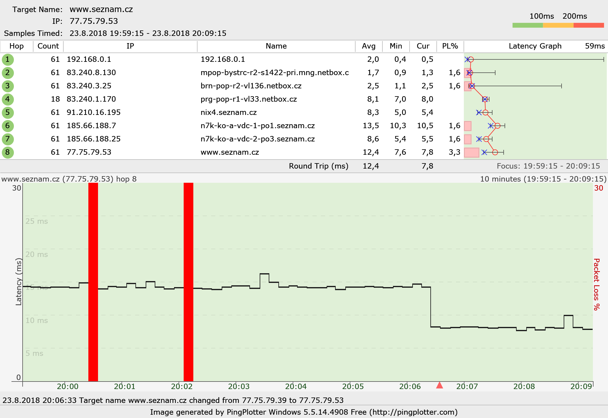

už delší dobu řeším výpadky internetu a bodla by rada :)
Trocha historie:
Bydlím cca 7 let v jednom bytě v paneláku (mraky wifi okolo), poskytovatel Netbox, RJ45 do bytu. Pracovni notebook mám připojený kabelem. Po nastěhování jsem jako router, používal starý G Asus a ten občas vytuhával, takže nákup nového Asuse N13U B1. Prvni kus tuhnul tak 3x častěji, než ten starý Asus. Reklamace, druhý kus po hodině provozu vytuhnul tak, že už nenaběhnul. Reklamace a třetí kus vydržel jet maximálně půl dne. Vrácení peněz, zakoupen TPLink WR1043ND a ten tuhnul tak jednou, dvakrát měsíčně. Pořízeny spínací hodiny, které ho co 2 dny na chvíli odpojili od el. a tuhnutí přestalo. Po cca půlroce spínací hodiny nahrazeny přepěťovou ochranou EATON Protection Box, do které je přes rozdvojku zapojený router, základna IP telefonu a síťový kabel poskytovatele. Kompletní vytuhnutí routeru jsem od té doby zažil maximálně jednou za rok.
Aktuální problém:
V podstatě celý den jsem připojený VPN do práce (přes VPN jde jen komunikace na určité IP adresy) a mám na druhém monitoru vzdálenou plochu. Občas ale nastane krátký výpadek internetu a "spadne" VPN a vzdálená plocha. Někdy to je jednou za dva dny, jindy 4x denně. A buď je to teď častěji nebo mi to začíná víc lézt na nervy.
Poslední dobou jsem zkoušel mít zapnutý PingPlotter (ping na seznam.cz) a nepodařilo se mi ani při výpadku nic zachytit, dneska jsem měl štěstí:
Připadá mi z toho správně, že to padá u poskytovatele? Nebo je problém u mého routeru? A nebo je celodenní "stabilní" připojení v domácích podmínkách nereálné?

nic nepíšeš o rychlosti připojení. Nicméně, to vytuhávání asusu je vysvětlitelné, pokud si platíš vyšší rychlost - je to jen 100Mbit.
Z pingplotteru není nic směrodatného, to, že se občas nějaký ping ztratí, je normální. Nenormální je až to, když se ztratí na dlouhou dobu.
Připoj si počítač napřímo. A uvidíš, zda se to bude opakovat. A dej sem výpis ipconfig /all.

A myslis vypis ipconfig v dobe vypadku? To asi nemam sanci za tech par sekund stihnout.

Je třeba jednoznačně určit, zda jde o chybu routeru, nebo poskytovatele. To se zjistí nejlépe pomocí přímého připojení. Ostatně, pokud bys zkusil kontaktovat netbox, řeknou ti to samé.
Můžeš zkusit v případě výpadku ping na router, zda odpoví, ale ani to není směrodatné.
Pokud je výpadek několikasekundový, pak ping na router a ping na seznam by mohl něco ukázat.
