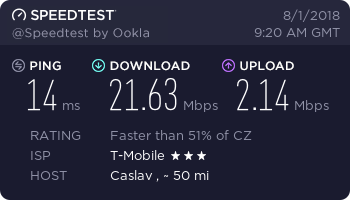

Pár dní to běží a můžu říct, že se stránky rychlosti to jede přímo výborně (jsme cca 90 metrů od DSLAMu)
Jenže tady taky nastává první problém a to je nepřetržitý vysoký Packet Loss. Je jedno jestli je 19:00, nebo 4:00 tak vysoký Packet Loss je neustále. Pohybuje se to v průměru od 10% až do 70%. Což je na hraní online her příšerný. Přitom, když máme vysoký Packet Loss tak rychlost internetu je furt stabilních 20/2 podle tarifu a podle speed testu i 14ms.

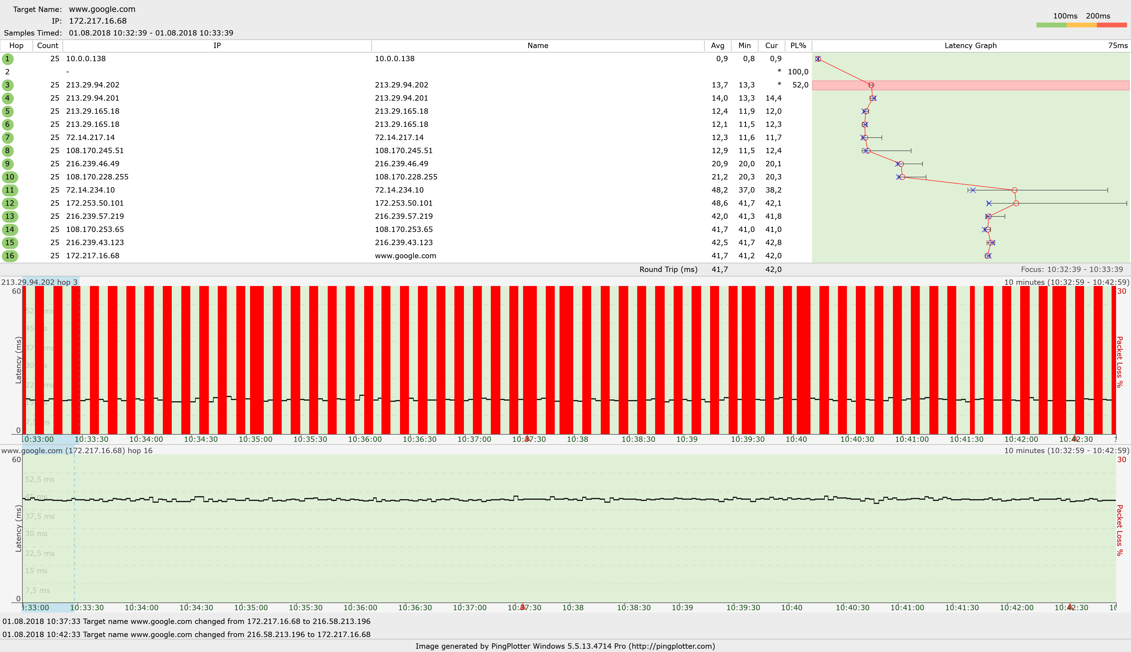

Spustil jsem program PingPlotter a tam jsem zjistil, že hned u 3 hopu je výpadek.
Způsobuje tento výpadek velmi vysoký Packet Loss?

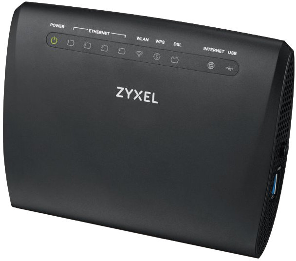

Od T-mobile jsem dostal tento modem Zyxel VMG3312-T20A, který už byl předem nastavený a moji úlohou bylo už jen zapojení do zásuvky.
Je možný, že by problém byl v modemu? Když PC je připojen přes Ethernetový kabel z Modemu?

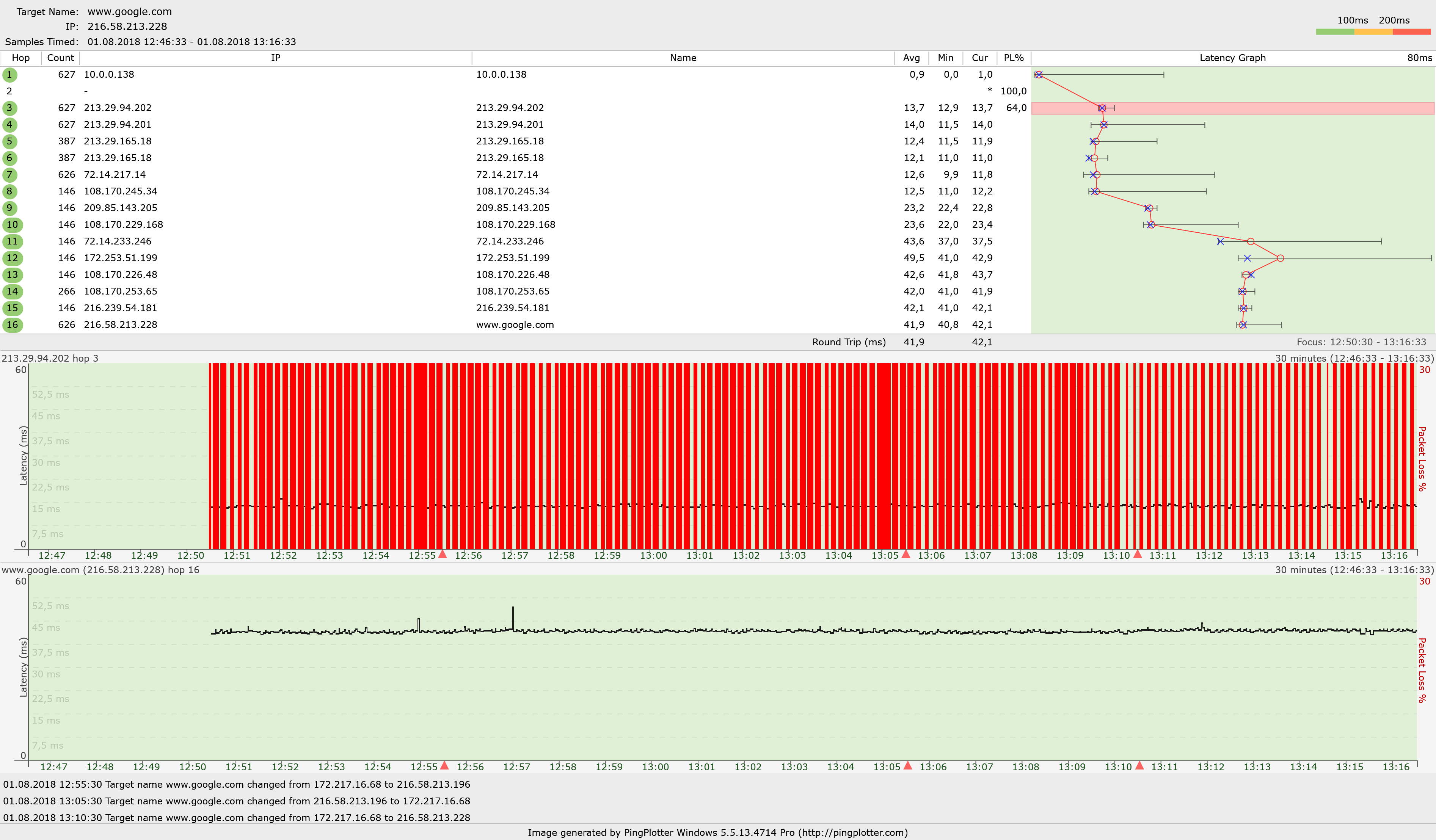

A teď k problému - jak jsi sám zjistil, problém je na třetím "hopu" => nebude to kabely u tebe v domě.
Vzhledem k pravidelnosti těch ztracených paketů mi připadá, že jsou prostě zahazovány za účelem regulace rychlosti internetu. Dále u toho pingu - je tam IPv6 adresa. Zkus ipv4 adresu

Screen z pingplotter + nový ping, pokud neprojde, pošli providerovi, ať se k tomu vyjádří.

Pred skoro 20 lety UPC regulovalo rychlost pripojeni tak, ze zahazovalo pakety.
Vypadalo to presne takhle.

Teď to bude znít docela dost laicky :D Ale čím myslíte změnit z IPV6 na IPv4? Jako v programu PingPlotter?
V PingPlotter jsem zadal target "ipv4:www.google.com" A výsledek vypadá stejně.
Ping je úplně nádherně nízký (oproti místnímu poskytovateli)
Ale je tam stále dost výpadků na hop 3

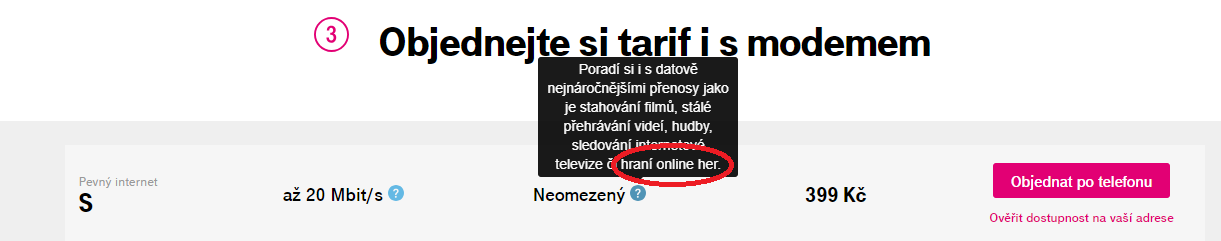

Kdybych kontaktoval T-Mobile ohledně Packet Lossu, jaká by byla úspěšnost? Řeší tohle T-Mobile? na webu mají napsáno, že si tarif poradí s online hraním.
Což vysoký Packet Loss znemožňuje hraní :D :evil:
Jaká by byla šance, že T-Mobile zamezí zahazování packetů? On tu rychlost tím tarifem 20/2 asi musí dost omezovat, když o pár metrů je možnost 50 mbit až 250 mbit.
