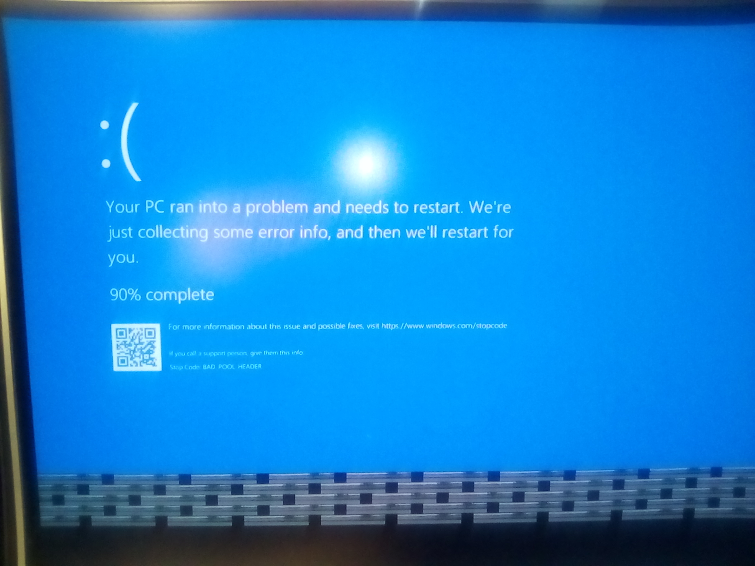

Ahoj mam problem stale s BSOD BAD POOL HEADER , mam bios 1.50, a obcas mam stale nahodne pady rekl bych ze vetsinou pri behu windows na plose. Pri hrani napriklad WOT se me jeste enstalo ze by pocitac vytuhl. Popravde nevim cim to uz muze byt, mam vse v defaultu BCLK 100 mhz. Zadny OC. A obcas to hodi modrou smrt treba jednou za 3-4 dny. Pameti bezi na 2133, dal jsem jim radsi uz i vetsi napeti na 1.40V a SOC na 1.05V a stejne to pada.
Windows 10 mam 1709 verzi , nejde me aktualizace verzi 1803, vzdy se sekne pri 42% a nechal jsem to hrozne dlouho a proste to stoji a vypada to sekle. Pak se to vrati zpet na verzi 1709

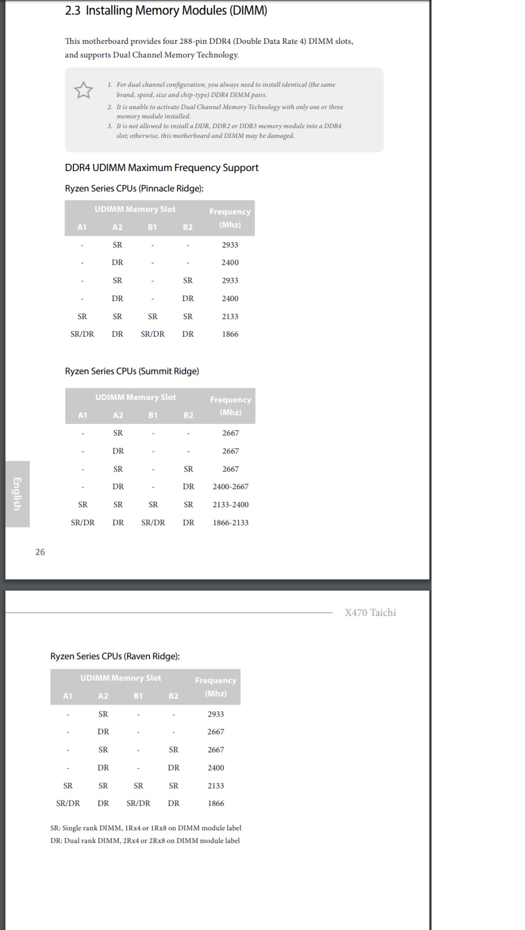

Zkoušel jsi moduly samostatně? Máš je v druhém a čtvrtém slotu od CPU, pokud je to tak v manuálu?

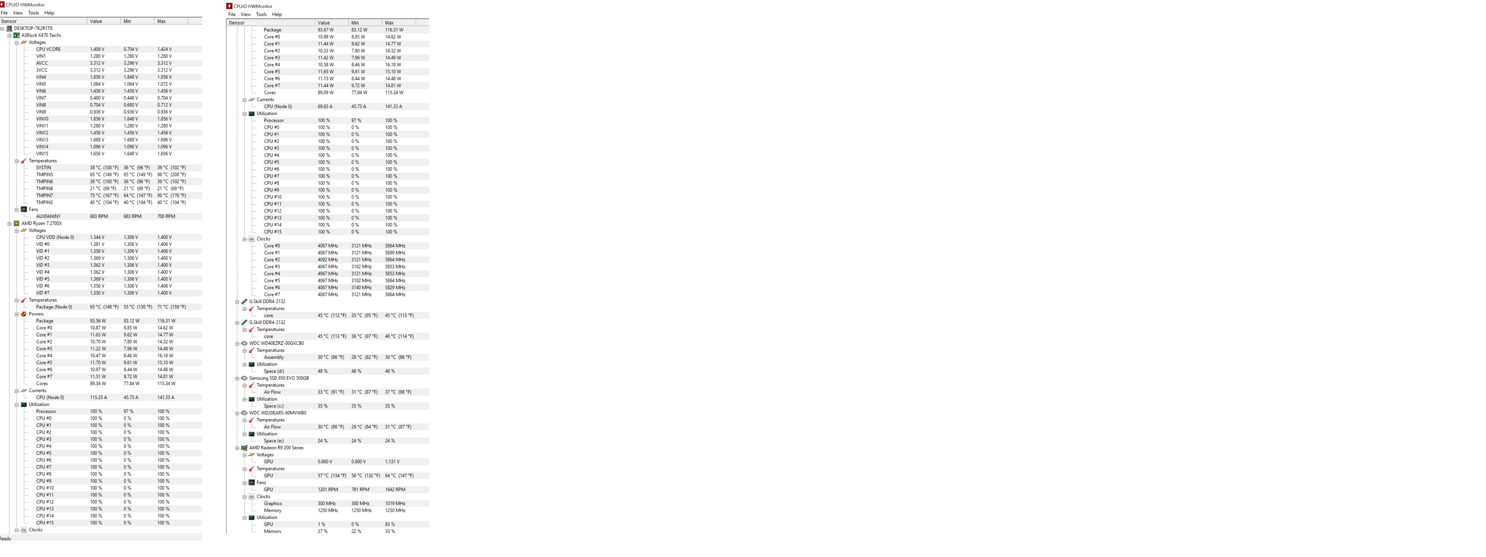

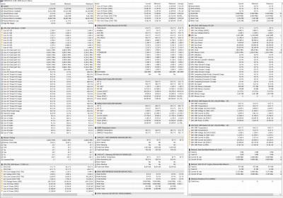

Mam HW info po 3 hodinach PRIME 95 zatizeni CPU+RAM
Jediny co nechapu jak to muze ta frekvence skocit na 5800Mhz musi to tam byt nejakou ms.

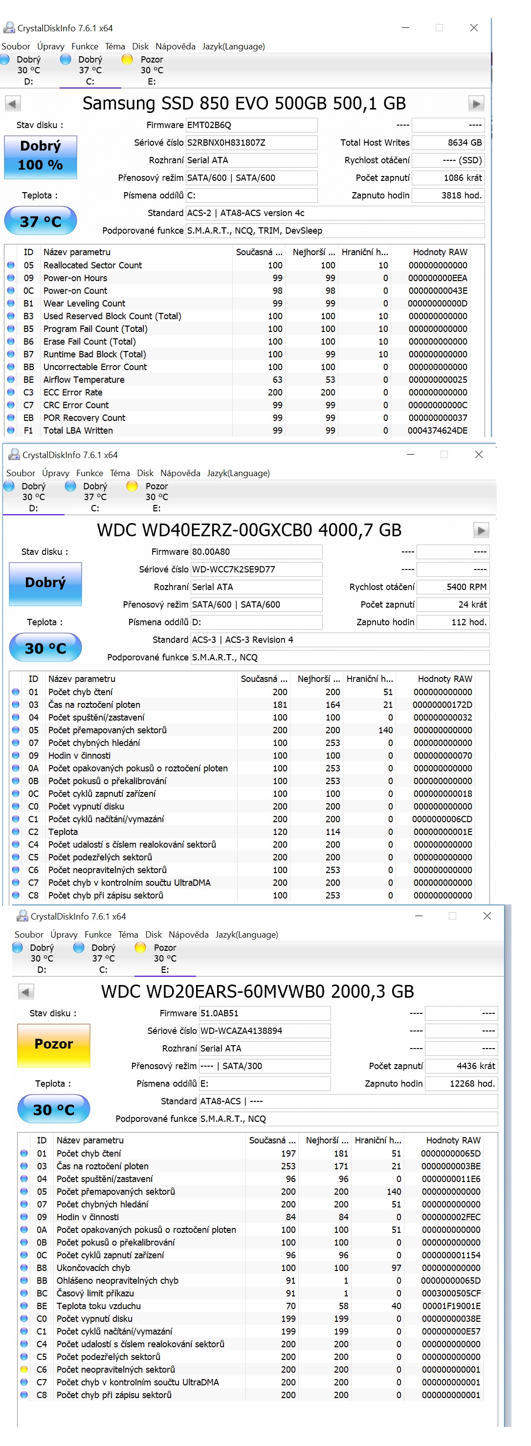

Disk E ma uz nejaky vadny sektor a nyni je jenom pripojen k pc a neni pouzivan na ukladani dat.

HW info nemáš, ale HW Monitor a to je chyba. Udělej to samé s HWiNFO64(dole se šipkama tabulka rozšíří třeba na 4 v jednom screenu).
Disk E: toho bude mít vadnýho asi víc, než sektor. Je tam vícero hodnot na sledování, než přemapované sektory. Disky jsou častou příčinou různých záseků, takže když chceš odhalit nějakou závadu, tak musí být připojen jen disk se systémem a ostatní zcela odpojit.
Moduly mají být nejspíš v A2 a B2, ale manuál máš ty. Bejvá tam tabulka, kde je to názorně ukázáno.

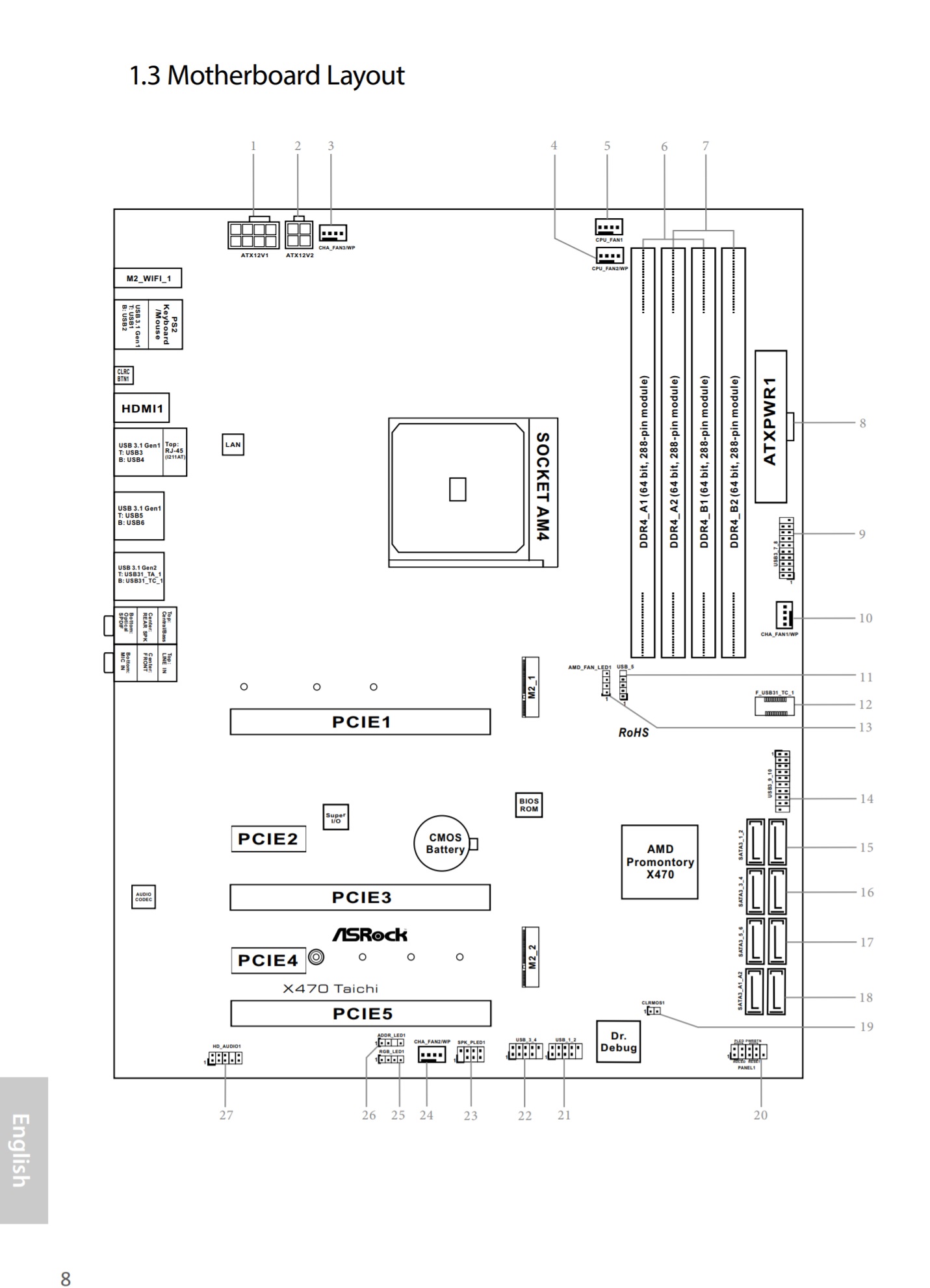

Prosimte mam to jak rikas asi blbe strceny ty pameti, takze je lupnout do A2 a B2 ?
Manual str. 26 (str. 34 v PDF)
http://asrock.pc.cdn.bitgravity.com/Man ... Taichi.pdf

Co jsi to poslal za sloh? Tolik textu jsem četl naposled za komančů povinně.
Normálně zaškrtni jen senzory a pak je dole rozklikej na 4 tabulky ve screenu.
Jo dej to do A2 B2 a resetuj zase bios, aby v něm nezbyl nějakej šotek.

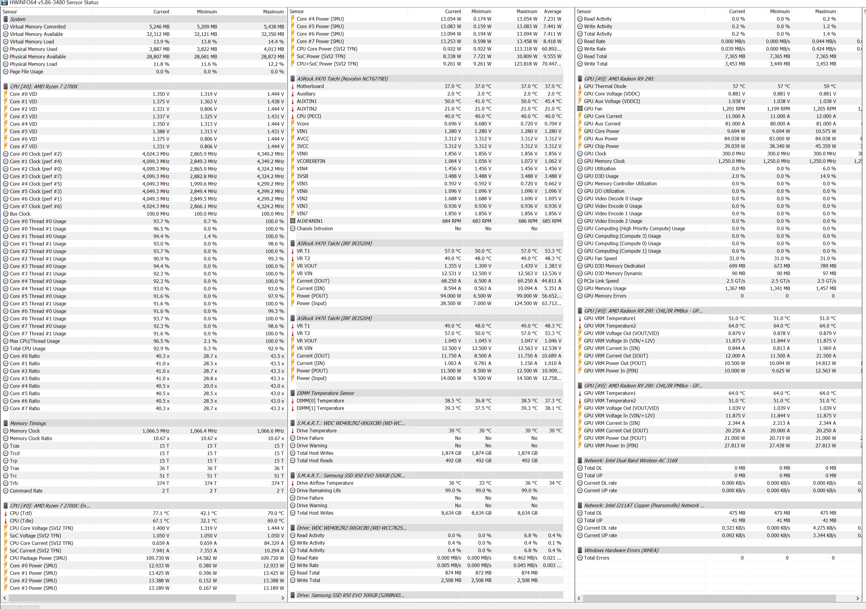

Poskozeny HDD E: jsem odpojil a vypnul jsem nyni PRIME 95 po 4h a 10 minutach na kazdem vlakne kontrolovano a 0 errors.

Prime95 není všelék. Každá aplikace využije něco. Hry, benchmark v CPU-Z, AIDA64, SuperPI a další. Prostě dlouhodobě to nesmí spadnout a nikdy na ploše.

Tak uz HW info
