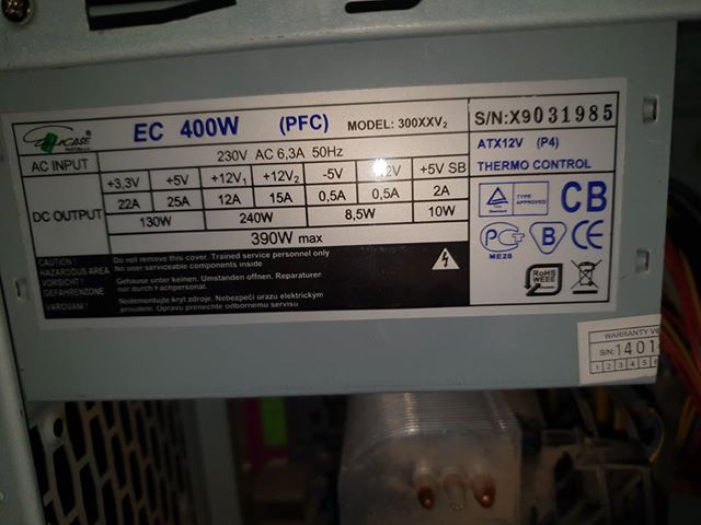

Ahoj, mám problém s vypínáním PC. Před pár týdny odešel zdroj, který jsem vyměnil a od té doby se už párkrát stalo, že se PC samovolně vyplo. Asi dva týdny potom odešel i monitor, takže jsem koupil nový a zároveň jsem vyměnil už i GK, která také nebyla v nejlepším stavu. Dnes jsem vše zapojil a dělá to tohle. Někdy PC běží i 30 minut, ale někdy jen 5 a někdy ještě méně. PC se většinou vypne při nějaké operaci. Např otevřu prohlížeč nebo nastavení zvuku a PC se vypne. Třeba tam na 2 sec skočí ta informace že se vypíná PC ale někdy se vypne úplně na tvrdo. Když ho chci hned zapnout znova, většinou se vypne po jedné sekundě. Musím chvíli počkat a pak zase normálně naběhne na plochu a po pár minutách při nějaké operaci je KO. Díky za rady

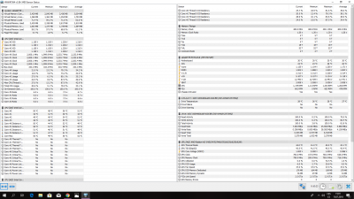

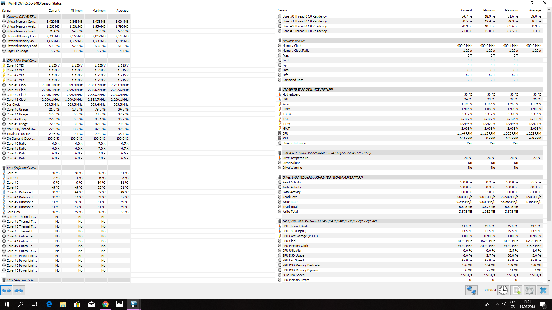

Přesný typ zdroje? Kdy jsi čistil chladiče naposledy? Udělej memtest. Udělej screen z běžícího programu HWiNFO na pozadí po nějaké době při zatížení. Takto: https://ctrlv.cz/shots/2018/06/03/swjp.png

To na fotce je ten vyhozený zdroj ne? Eurocase se obvykle mění na nějaký bezpečný zdroj.
Na sceenu nic strašnýho nevidím, ale nebylo to dost vytížené, takže se nedá říct, že je to OK dokud tam nebude delší dobu vytížení 100% CPU/GPU.
V tvém popisku je současná sestava? Na screenu je jiná grafika. U dotazů se má uvádět výpis komponent na kterých se řeší problém.

Re: PC se samovolně vypíná
Obavam se ze si ten ksunt koupil jako novy zdroj a ten co odesel byl nejspis nejaky podobny zmetek,
Je celkem pravdepodobne, ze kdyz odejde suntovy zdroj ze sebou vezme i dalsi komponenty,
nebo je aspon poskodi.
V dalsim zkoumani bych pokracoval po porizeni kvalit6niho zdroje. Tenhle smejd muze klidne
zacit i horet, neb nema zadne ochrany.

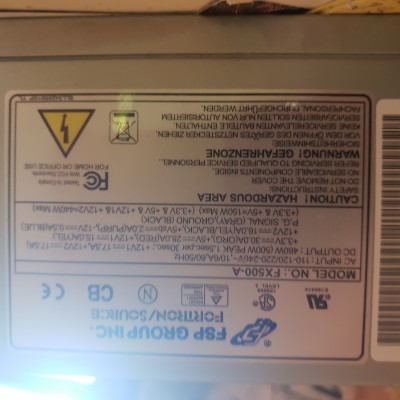

Díky za rady, aktuální GK je ta na screenu a zdroj je vyfocený taky aktuální. Ten zdroj už byl jednou měněný. První už nemáme a už ani nevím co to bylo, ale přidám foto předchozího zdroje. To s těma Ramkama zkusím.
Ty jsi vymenil 460W zdroj za 400W ?
Ten 400W Eurosmejd muze byt klidne pretizeny.
Stejne tak muze jit do haje zakladni deska, u 10 let stareho PC
je to dost pravdepodobne.
