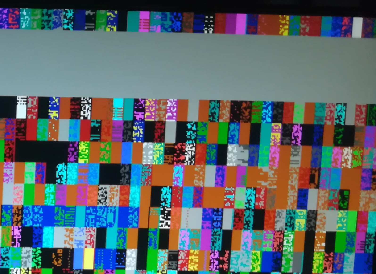

Během skenování dokumentů systém spadl a teď nelze načíst ani přeinstalovat. Během zkoušení se to vždy sekne a přestane reagovat. Vypadá to na vir viz foto. Jinak lze do BIOSu vkročit jen 2x že začátku a po 3. pokusu to už nelze jelikož to vždy hodí znaménko podtrzniku a pak to vyhodí sem tam i takové obrazce + minule tam bylo zase něco jiného vykresleneho.

Budes mit klidnejsi spani, kdyz ti reknu, ze to neni virus, ale HW zavada?
Re: Vir nelze načíst/nainstalovat windows
Takže to, že se jedná o vir, sis vyhodnotil sám?
Začal bych tím, že bych zkusil jinou grafiku. Pokud máš integrovanou, pak vytáhni dedikovanou, přepoj monitor a zkus.
To neni virus.
To je vadna graficka karta !
Snad ti musi byt jasne, ze virus nemuze byt v BIOSu pocitace.

Tak to se omlouvám, ale očekával jsem že při vadné grafice by došlo k pipani že je vadná grafika. A ne že se to zasekava při načítání systému apod. Grafiku mám však pouze integrovanou, takže se pokusím nainstalovat dedikovanou a vyzkoušet to. Díky za rady
Integrovana grafika vyuziva jako VRAM cast RAM, vadna muze byt i videopamet.
Zkus prohazet mezi sebou pametove moduly nebo zkus jine.
