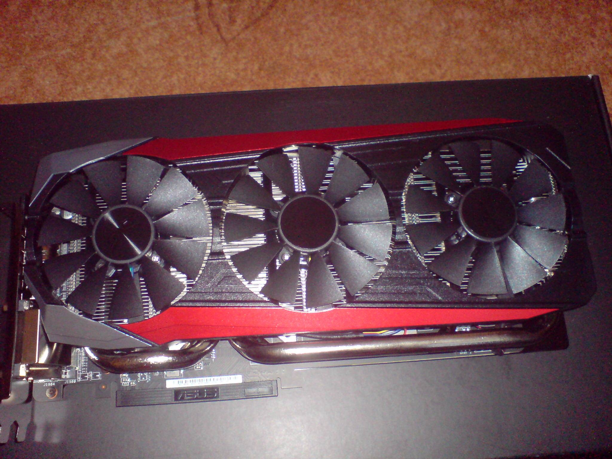

Prosím o zhodnocení sestavy herního PC za cca 100 tis kč,chci mít max.tichý PC, proto vodní chlazení samozřejmostí.
Zda zvolení komponenty jsou nejlepší možná varianta díky
https://www.czc.cz/cupcdlfmpmg3k80atqd8g475cg/seznam
3x hdd,250 Gb SSD M2 na Win druhy 500 Gb SSD M2 na steam+origin+uplay aktuálně mám hry cca 800 gb celkem co mi zabírají.
Dále kolik bych si mohl říct za sestavu cenu :
AMD FX-8300...4,2 Ghz + Cooler Master Seidon 120V V3 Plus vodní chlazení procesoru
DDR 3... Corsair 16GB KIT DDR3 1600 MHz CL9 Vengeance
MSI 990FXA Gaming AM3+
ASUS STRIX R9 390 OC 8GB Gaming
Fortron Aurum PRO 1000 W 80+ Gold
SSHD Western Digital 1 TB
HDD Seagate 1 TB
WD Blue - 3TB
ADATA Ultimate SU800 SSD 256GB + Windows 10 64 bit
ASUS DRW SATA
Case NZXT Phantom RED
Genius GX-Gaming Manticore Klávesnice podsvícená
A4Tech Bloody TL70 Terminator herní myš
Aerocool V12 LCD Fan Panel
AOC G2770PF - LED monitor 27"
Zdroj: https://www.poradte.cz/pocitace-a-prisl ... stavy.html

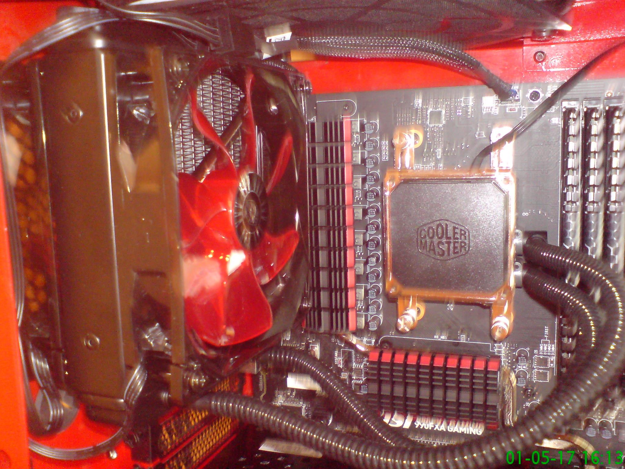

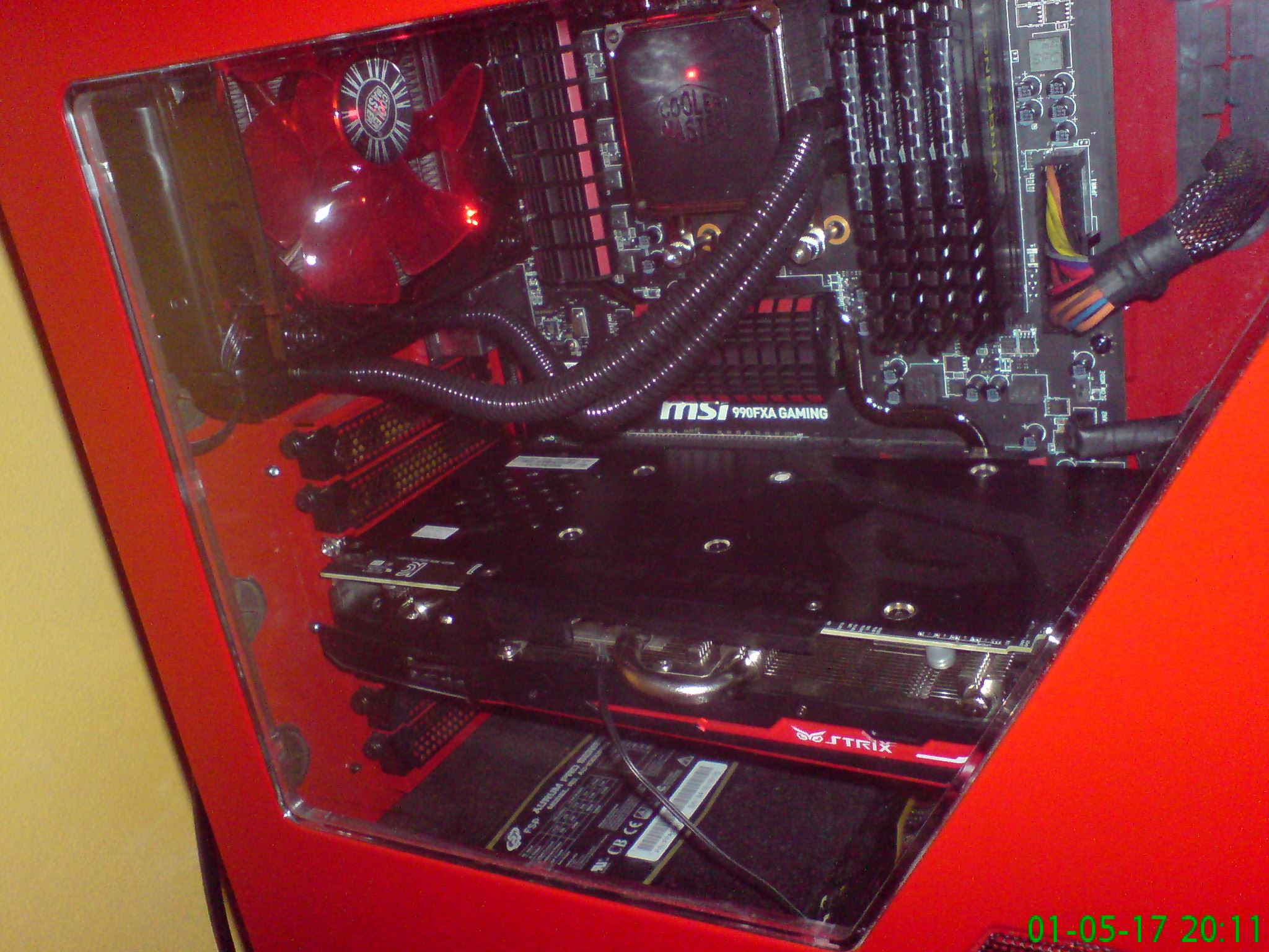

Aktualně jak mám tu sestavu,tak mám na procesoru vodní chlazení a bedně ventilátory a je to vcelku tiché právě,na starý chladič s ventilátorem na procesoru při zátěži jsem slyšel vysavač :) na vodníka při zátěži je to mnohem tišší.
Rád bych se vešel do 100 tis případně s vodním chlazením na míru.
