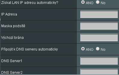

Potřebovala bych znovu poradit, když nastavuji ten router jako opakovač, co mám zadat do této tabulky? Když to nechám nastavit automaticky, tak se mi router připojí na uplně neexistující síť a nefunguje.

Ak máš zapnuté na auto, tak nezadávaš nič.Možno vyberáš zlý režim.Používal som daný router a žiadný problém.Možno , ak by si napísala , ako máš net, tak by to bolo lepšie.
