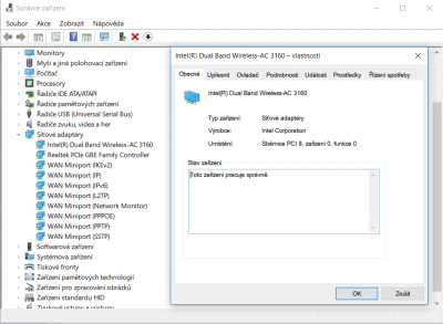

Vyzkoušej live linux pro vyloučení HW závady.
Dále si prostuduj v mém podpisu diagnostiku wifi a dej sem screen ze správce zařízení rozkliknutý na síťových adaptérech a vyýpis ipconfig /all v době funkce a nefunkce.

1- ipconfig a správce zařízení ukazuje to stejné... prostě se to tváří že to funguje i když ne

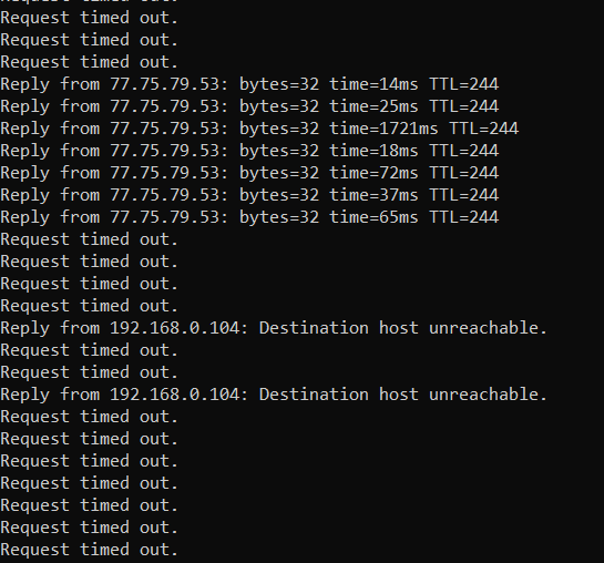

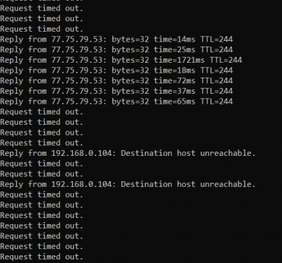

2- když jsem pingoval a nic nedělal šlo to v pohodě ale jakmile jsem chtěl načíst stránku tak to spadlo
3- když jsem dělal diagnostiku předtím tak to zase hodilo jiné problémy..
edit - když jsem bez nabíječky tak mám normální ping 20-30, jakmile zapojím tak polovina request timed out a ping 3000+-
ping na seznam v době nefunkčnosti

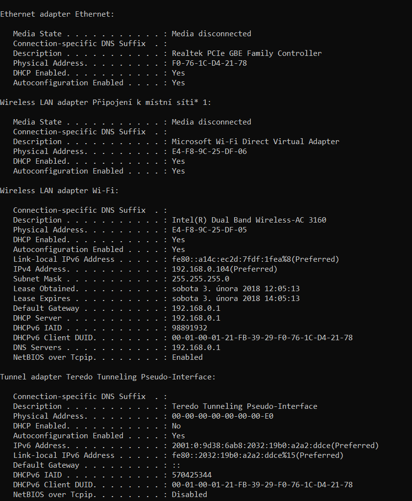

Re: Problém s wifi
Mno, chtěl jsem po tobě dodat výpisy a screeny.
1. jsi je zkrátil.
2. jsi sám vyhodnotil, že jsou stejné.
=> nespolupracuješ. A bez tvé spolupráce to nepůjde. Je mi líto.
Tohle si pročti: viewtopic.php?f=62&t=140989

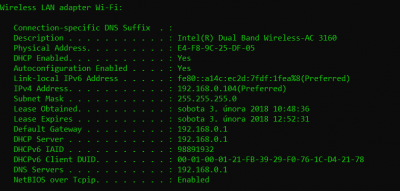

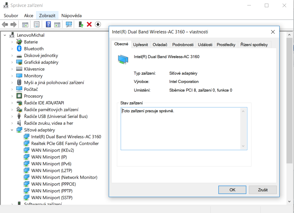

máš pravdu... moje chyba
tady to je když to nefunguje
