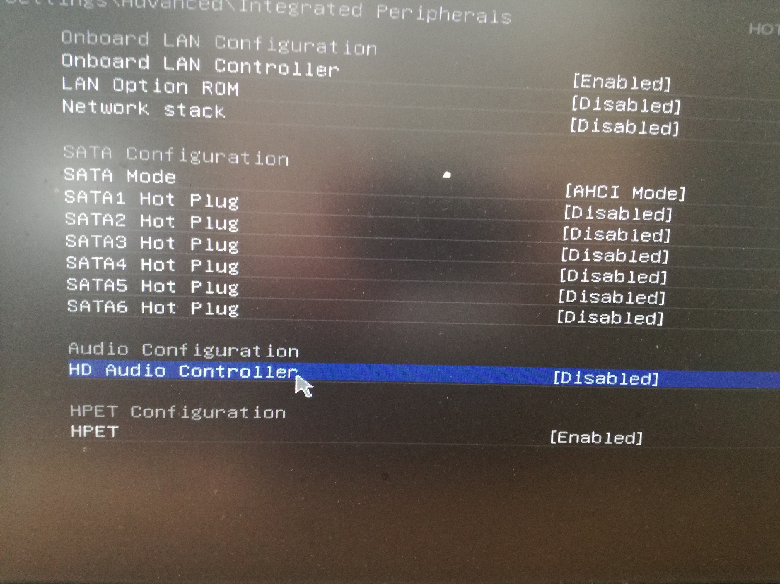

Zvukovku mám integrovanou v zákl. desce, bude stačit, když ji vypnu v BIOSu? Již jsem se o to tedy pokoušel, v BIOSu jsem u HD Audio Controller zvolil disabled, nastavení uložil a restartoval systém. Zvuk ale stále jde... V příloze zasílám screen z BIOSu. Nevím, jestli jsem nezakázal něco jiného, než samotnou zvukovku, ale jinou možnost týkající se audia jsem tam nenašel.
Edit: Jedná se o desku MSI B85-G43 a přesná cesta byla: Settings/Advanced/Integrated Peripherals - na screenu jsou vidět všechny dostupné možnosti

To je čudné, měla by to být zvukovka. Zkus jak píše petr22 zjistit z jakého místa to praskání vychází.
