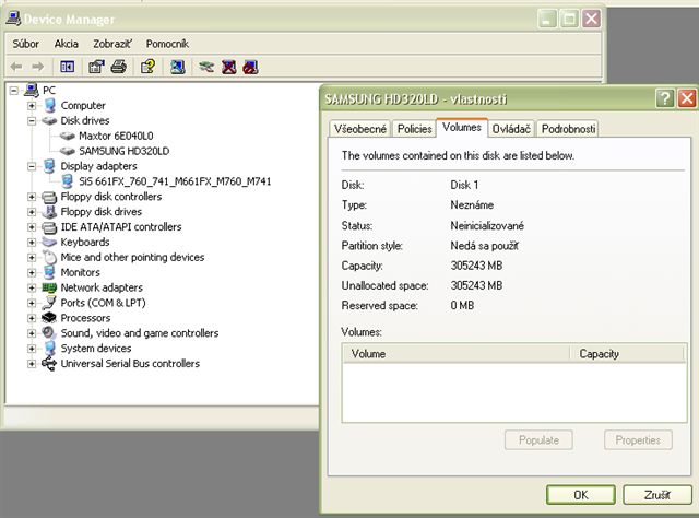

kúpil som HDD: Samsung 320GB HD320LD IDE ATA100 HDD - 7200rpm, 8MB Cache
chcem ho zapojiť ako Slave ku:MAXTOR DiamondMax Plus 8, 40GB Hard Drive IDE ATA 133 HDD 7200 RPM
na dosku: ASROCK, kde sú dva sloty na ATA 133 neviem nájsť presný názov
Problém je, že sa mi nezobrazí, ale v Biose a v device manager ho vidím.
Bude to v tom že HDD má ATA 100? Ak áno dá sa to nejako upraviť?
Viete mi pomôcť?

V mým případě v týhle situaci pomohlo ve správci zařízení disku přiřadit písmeno a naformátovat.

ako to mám spraviť?
device manager, ako to mám spraviť?

Ovládací panely >>>

tak už je to v poriadku.
Ďakujem.
