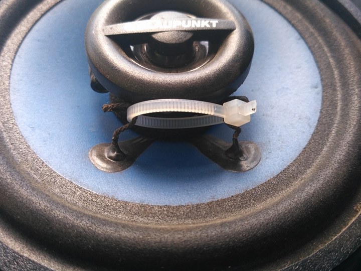

Čau, do auta jsem dal nový repro, nějaký blaupunkt koaxiály, ale při basech mi drnčej drátky tím jak kmitaj, a to tak že neúnosně. Provizorně jsem problém vyřešil viz foto, což zafungovalo, ale na jednich dveřích to chvilku po nasazení dveřní výplně začalo opět drnčet, a předpokládám že je to jen otázka času kdy začne drnčet i druhej reprák. Neznáte nějaký lepší řešení než tohle, napadlo mě je zalepit do nějakýho silikonu aby ztuhli, ale nejsem si úplně jistej jestli to zafunguje.

Dvouslozkovy epoxid.

Tak problém vyřešenej, problém nebyl v tom že by vlnění drátků vydávalo ten drnčící zvuk, ale v tom že byl špatnej spoj mezi drátkem a tou plochou kam byl připájenej, takže drátky jsem propájel a je od toho klid.
