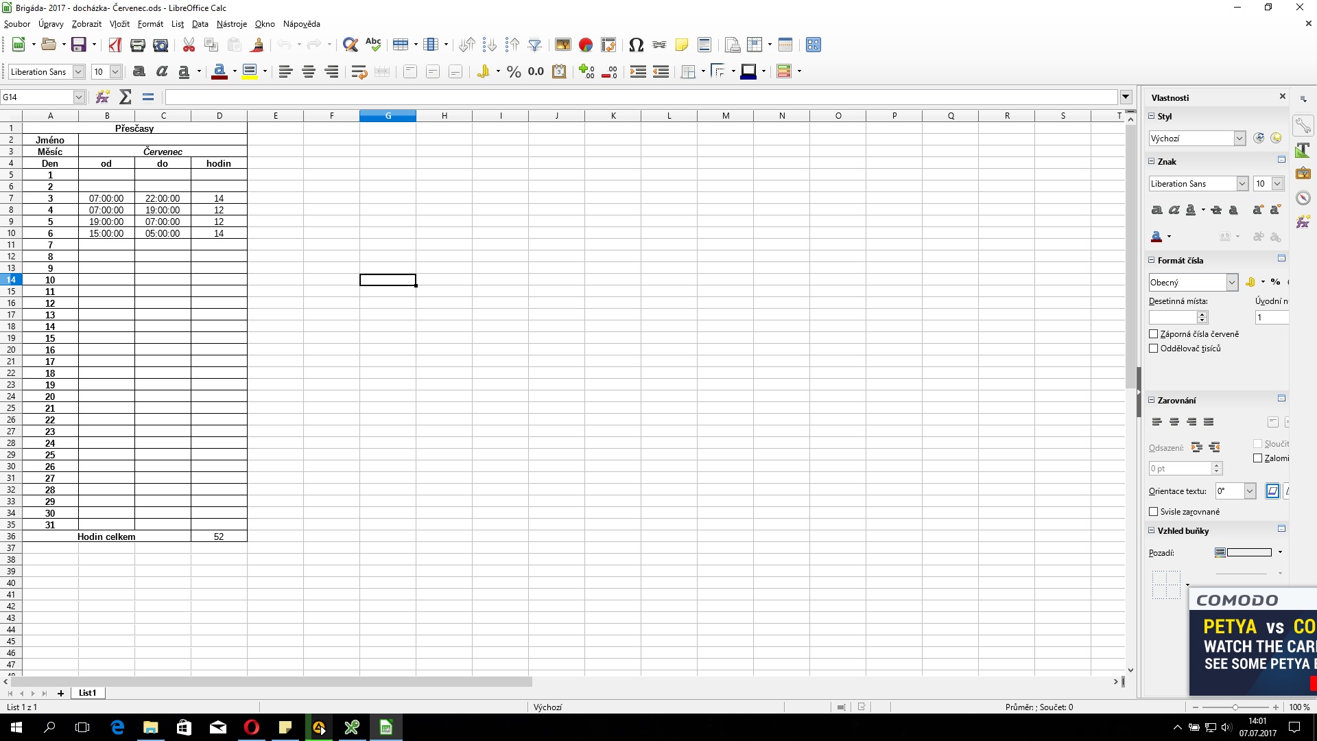

chtěl bych jsem se zeptat, dělám si záznamy o letní brigádě a chtěl bych jsem se zeptat jak udělat nějakou funkci aby se mi počet odpracovaných hodin vyplňoval automaticky. Ve sloupcích "od" a "do" jsou data naformátovaný jako "čas". Automatické vyplňování celkových počtů hodiny jsem lehce vyřešil nástrojem "suma".

Hodiny u 7:00 a 22:00
Jinak nejjednodušší podle mě je napsat do prvního =SUMA(B1-A1) a pak toto pole zkopírovat postupně dolu. Souřadnice se sami přepíšou.

Jen upozorňuji, že LibreOffice nezná funkci SUMA, ale SUM (z angličtiny) - čili jednoduchý vzorec pro výpočet času bude vypadat kupříkladu takto: =SUM(B1-A1)
Také je nutné si uvědomit, že tento vzorec bude fungovat pouze v případě, že "nepojedeš" brigádu přes půlnoc (tedy z jednoho dne do druhého)...

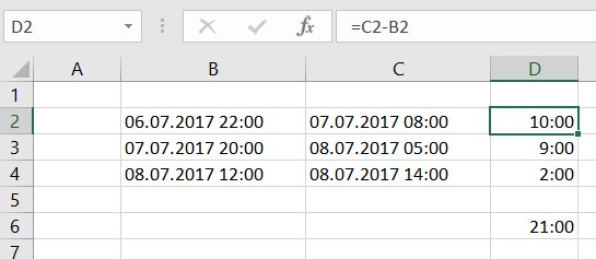

Mám MS Office, ale podle mě je to stejné až na drobnosti. Já bych to řešil přes půlnoc i s datem. Prostě formát dd.mm.yyyy hh:mm pro čas OD i DO. Hodiny, jak se již psalo, bych udělal jako rozdíl DO minus OD, formát buňky hh:mm a pod tím jen sumační řádek. Viz obrázek.
Tedy snad jsem to správně pochopil, vo co go

Přesně jak jsem si představoval, děkuji mocJirin píše:Mám MS Office, ale podle mě je to stejné až na drobnosti. Já bych to řešil přes půlnoc i s datem. Prostě formát dd.mm.yyyy hh:mm pro čas OD i DO. Hodiny, jak se již psalo, bych udělal jako rozdíl DO minus OD, formát buňky hh:mm a pod tím jen sumační řádek. Viz obrázek.
Tedy snad jsem to správně pochopil, vo co go![]()
