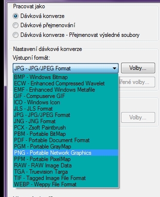

Re: Hromadná komprese obrázků
Tak to funguje celkem dobře ale je problém že to neukládá v originál formátu ale vše se to uloží do jpg.
Což znamená že to třeba png přepíše do jpg.
Takže když mám průhledné pozadí tak samozřejmě zmizí.
Ale poradím si že postupně udělám jeden formát a pak druhý atd.
Taky musíš vybrat výstupní formát, standard je jpg.
