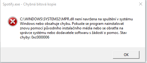

prosím o radu, po poslední automatické aktualizaci windowsu mi na ploše při startu neustále vyskakují chybová hlášení všech programů, které se spouští po startu. Tyto hlášení vyskakují i při spuštění jakéhokoliv programu a to několikrát za sebou.(viz.obr.)
Když error odkliknu, tak program se normálně spustí.
Mám Windows 10
Prosím o jakoukoliv radu jak vyřešit tento problém.

To nikdo neví co s tím je? Všiml jsem si, že některé programy neotevřu vůbec, jako třeba PDF, některé instalačky atd. Jen vyskočí hromada stejných errorů a nic. A po všech to chce nějaký MPR.dll

MPR.dll je knihovna a ta je nejspíše vadná, či poškozená. Zkus opravu iWindows z instalačního DVD, nebo případně z flashky
