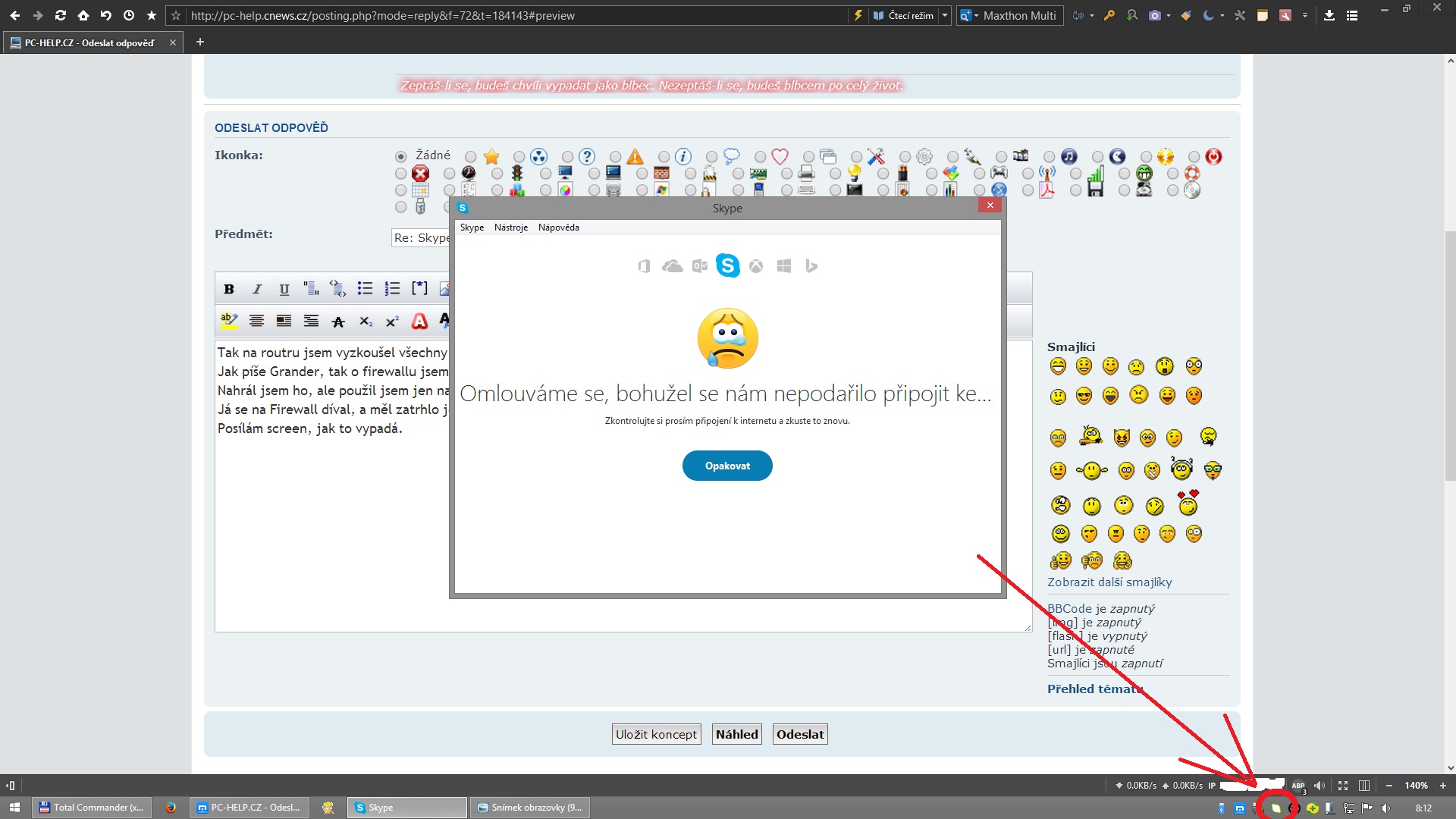

Jak píše Grander, tak o firewallu jsem něco četl. Dotyčný pak použil Adv.Sys.Care a vše bylo OK.
Nahrál jsem ho, ale použil jsem jen nastavení internetu. To nepomohlo.
Já se na Firewall díval, a měl zatrhlo je privát, přidal jsem tedy veřejný a nic. Vrátil jsem to.

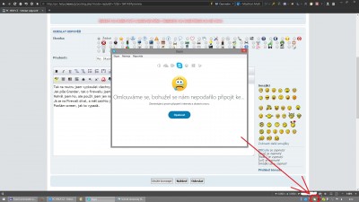

Posílám screen, jak to vypadá.
Napadlo mě, že ta věta by mohla pokračovat "...ke vzdálenému (serveru)?
