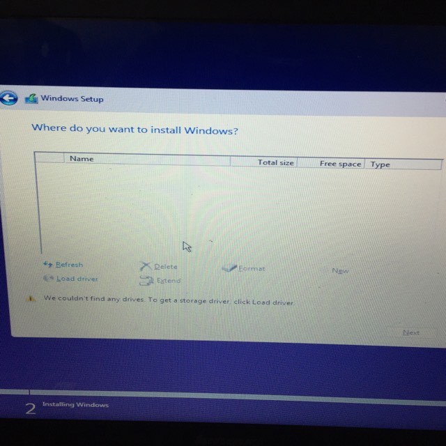

Nejde mi nainstalovat windows, nenajde hardisk
Snažím se nainstalovat windows, ale jak mile dojdu k zadávání na jaký hard disk to mám nainstalovat není tam zobrazený žádný, píše to, že to žádný nenašlo.
Hledal jsem všude na googlu a nic mi zatím nepomohlo.
Děkuji za každou ochotu.

Ano v biosu ho vidím

Používaný..
Měl jsem tam totiž w8.1 a pak jsem si daval recovery a tam bylo w8. Po tom recovery mi to psalo, že nemám originální windows.. a ted mi to nejde vůbec, protože to nenačte windowsy vůbec, tak tam potřebuju dát nové.. a to mi právě nejde, protože mi to neukazuje ten disk.

Zkoušel jsem tam W7 i W10 a ani u jednoho mi to nenašlo hard disk..
