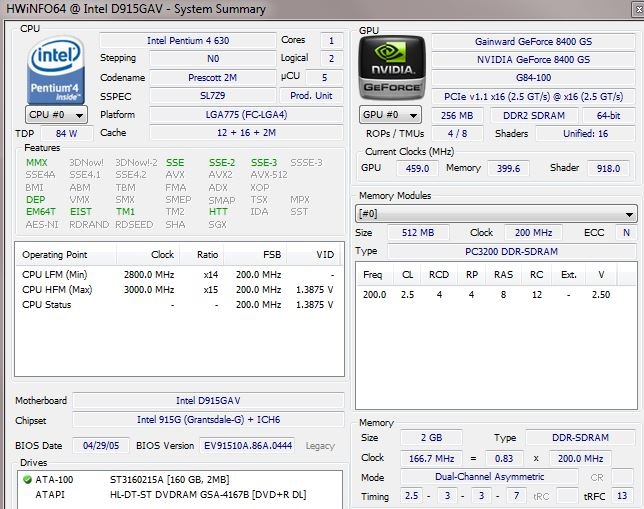

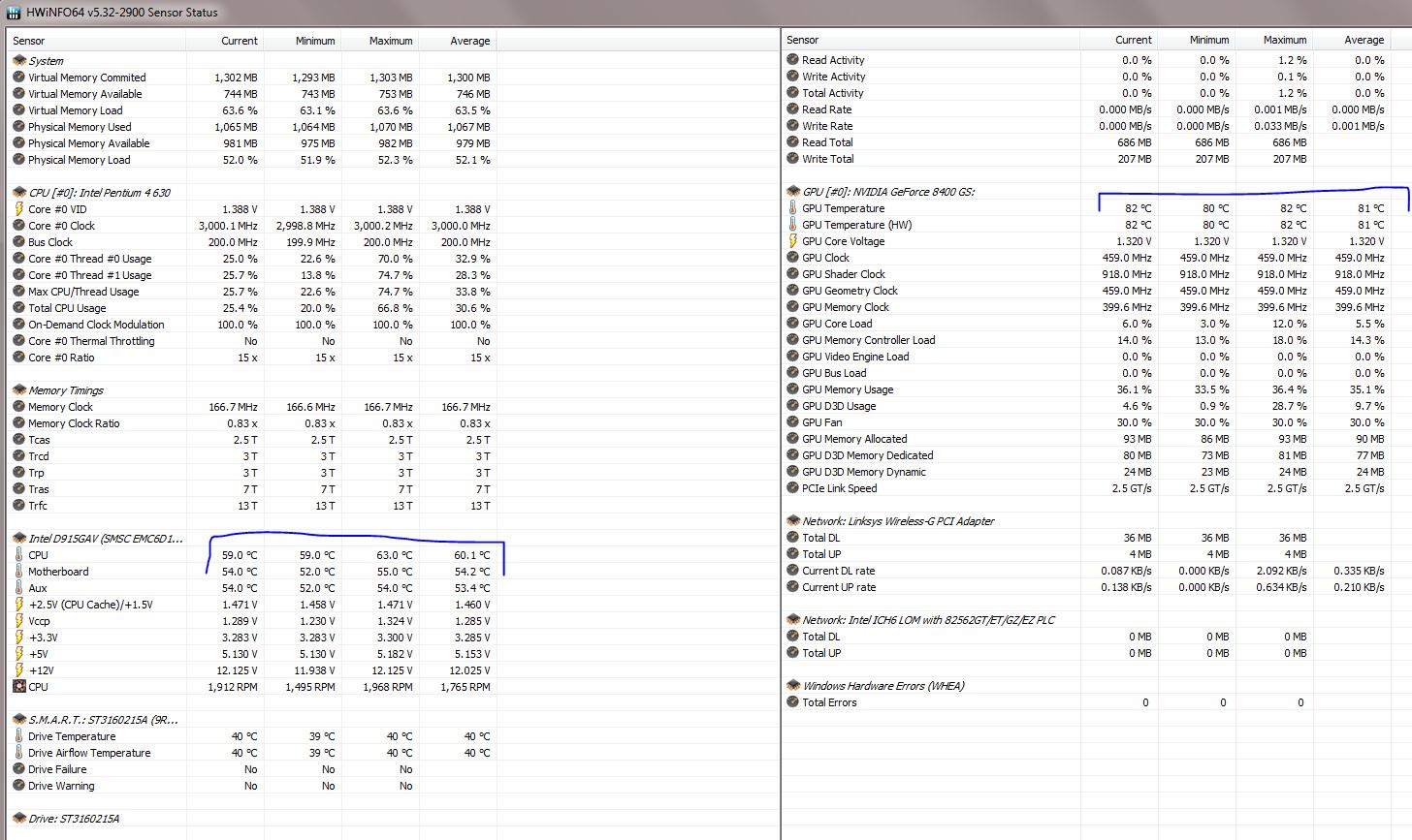

potřeboval bych poradit, co bych měl dokoupit, abych snížil teploty na grafice, případně na cpu. Problém je totiž v tom, že pokud počítač pracuje déle jak 8 hodin, tak občas sám od sebe spadne do restartu (a pak zase pracuje), přitom je hrozně moc přehřátý.
Nedávno jsem počítač luxoval a trochu vytíral prach - nevyřešil se problém.

vypadá to na celkem starý pc, ale zachráníme ho. Vidim to na přepastování cpu i gpu... pokud si to nikdy nedělal, tak bude původní pasta dost neúčinná. Na netu najdeš dost návodů ohledně přepastování
edit: ještě by bylo dobré mít dobrý airflow, větráček v předu aby nasával čerstvý vzduch a větráček vzadu, aby odsával teplý vzduch... v cestě by neměly bránit kabely, případně aby bránily co nejméně

Ty větráky záleží od case, jaké má pozice k jejich připevnění, ale vzhledem ke stáří bych jen přepastoval CPU a grafiku a nechat to PC dožít a našetřit aspoň na něco takovéhoto https://www.gigacomputer.cz/zbozi/88847 ... 0-sff.html nebo za podobné peníze to PC upgradovat. Ono vrážet do toho 500kč znamená víc jak zdvojnásobit cenu toho PC...
