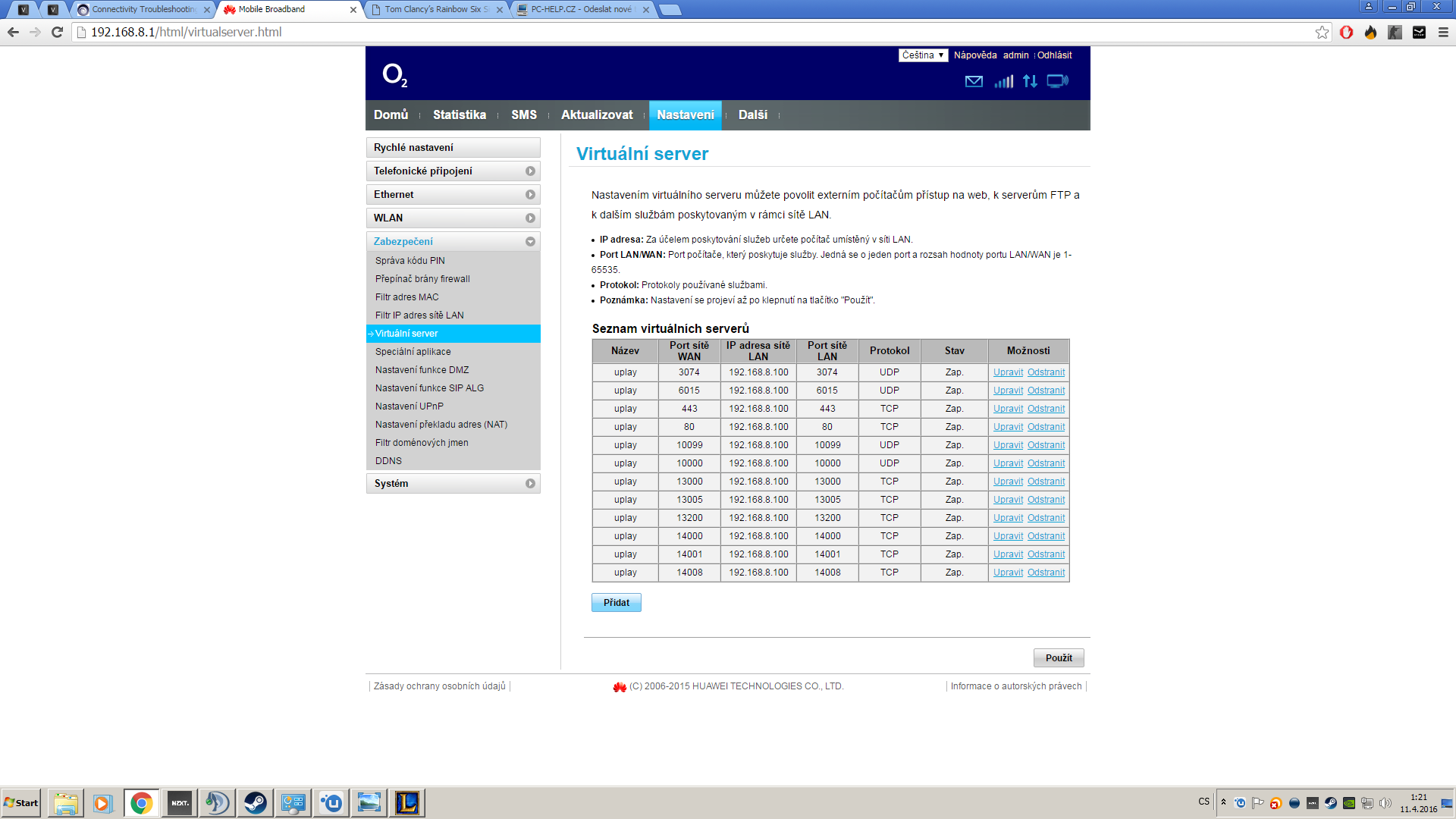

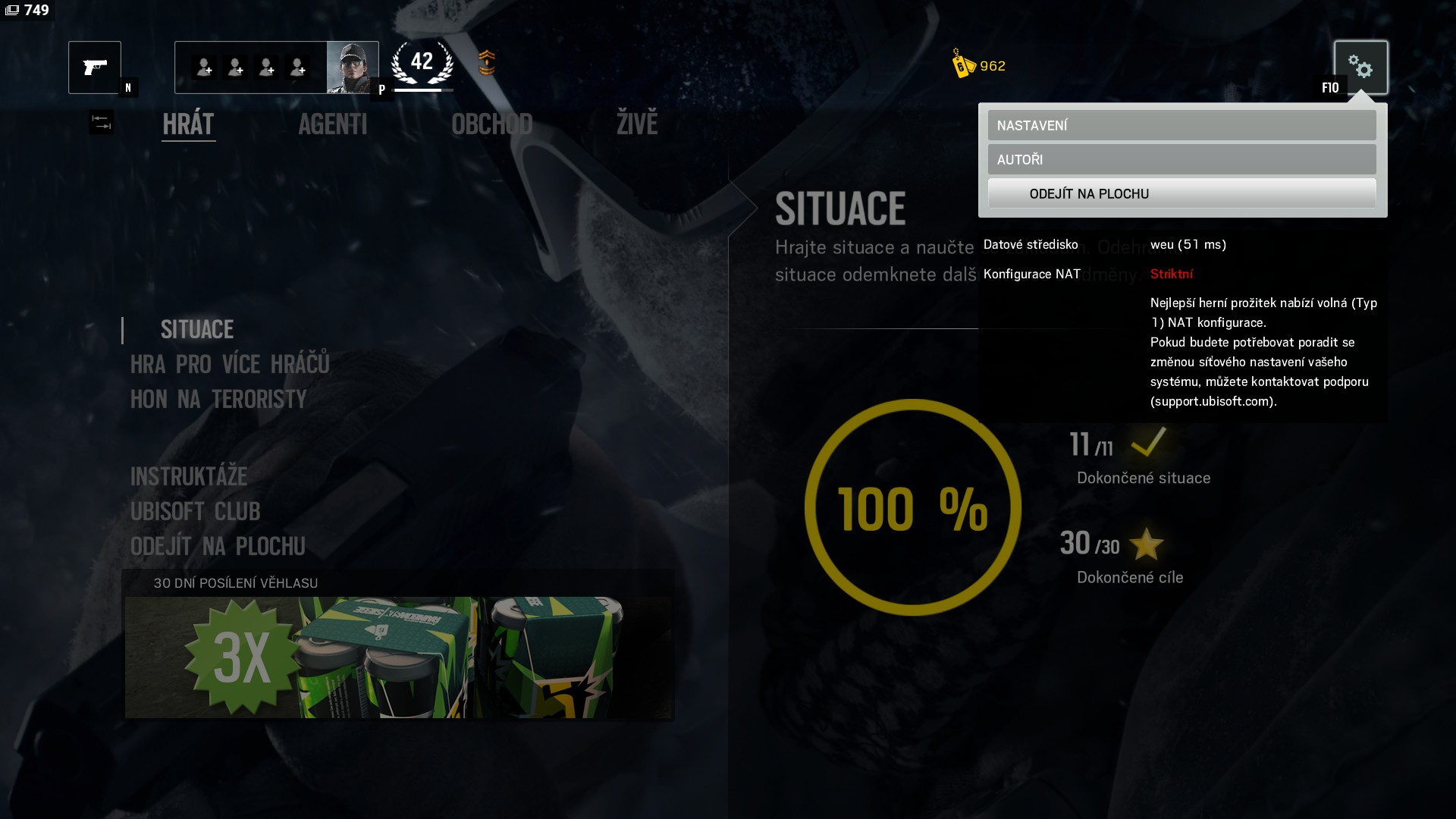

Dobrý den potřeboval byl vysvětlit kde se dá nastavit typ nebo zabezpečení nebo co je to zač.
Při invite spoluhráče nebo založení lobby nam vyskočí error 0_0000069,což je chyba nastavení portu u routeru.Měl sem starý net s routerem,se kterým to fungovalo,ale těd sem pořídil od o2 internet s vlastním routerem,ale s ním to nefunguje .
Zde jsou uvedeny porty které je třeba k opravení hry ,ale nevím,zda sem to správně zadal do nastavení routeru :-(
Prosím o jakékoliv informace a rady :-)
Uplay Launcher
TCP: 80, 443, 13000, 13005, 13200, 14000, 14001, 14008
Rainbow Six: Siege
UDP 10000-10099, 3074, 6015
TCP 80, 443
muj pokus o nastavení portu
chyba z Uplaye NAT
chyba z Uplaye NAT

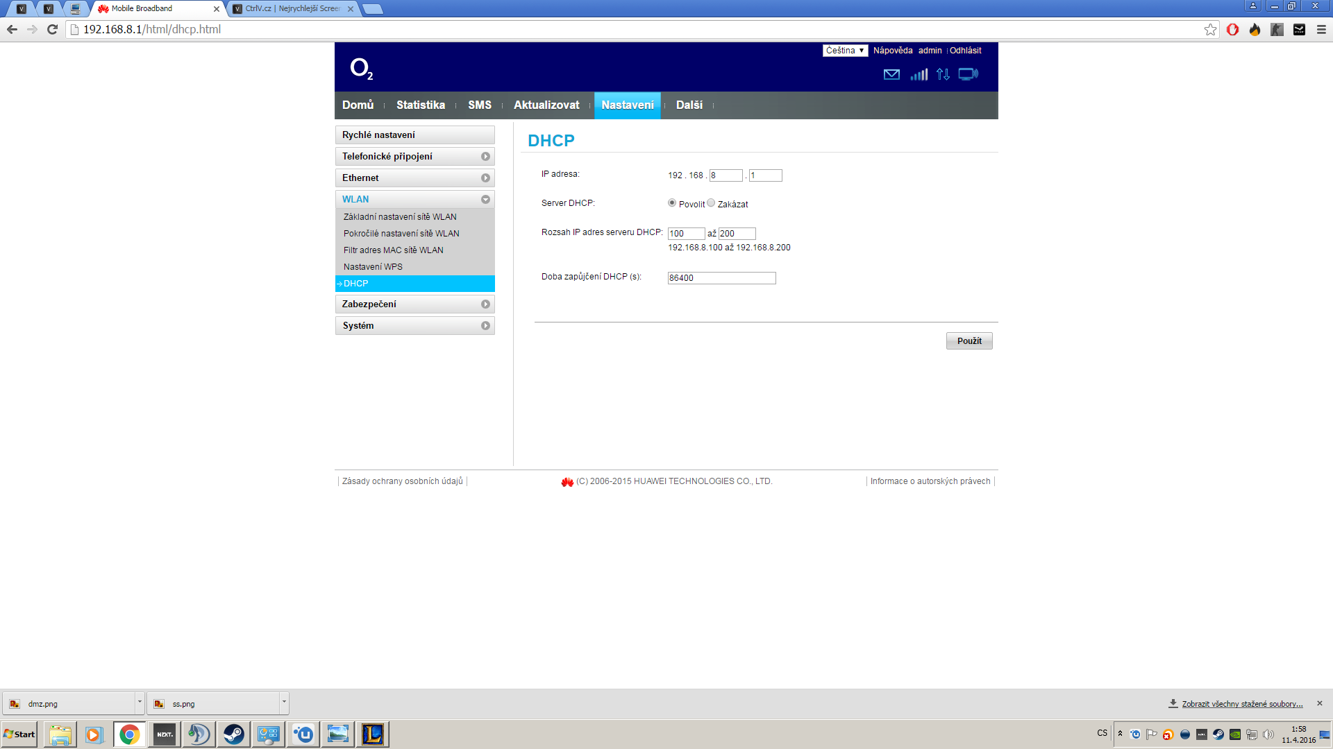

Místo hádání a experimentování s přesměrováním portů použij funkci DMZ. Ale před jejím použitím musíš danému zařízení v nastavení DHCP zarezervovat IP adresu - např. 192.168.8.100. Až ji danému zařízení zarezervuješ, tak se ujisti, že ji to zařízení opravdu dostalo a pak ji můžeš zadat do DMZ. Raději pak ten HUAWEI restartuj.

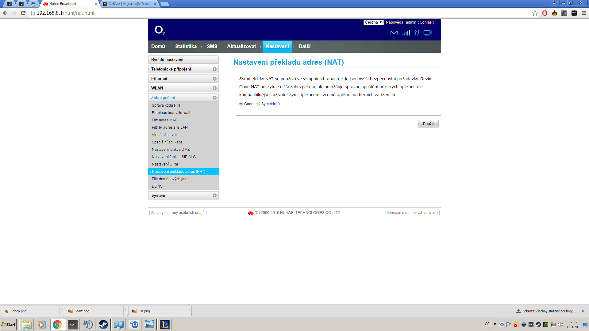

V konfiguraci je k dispozici i nějaké nastavení překladu adres (NAT), ale předpokládám, že jde jen o on/off přepínač, který je k ničemu.

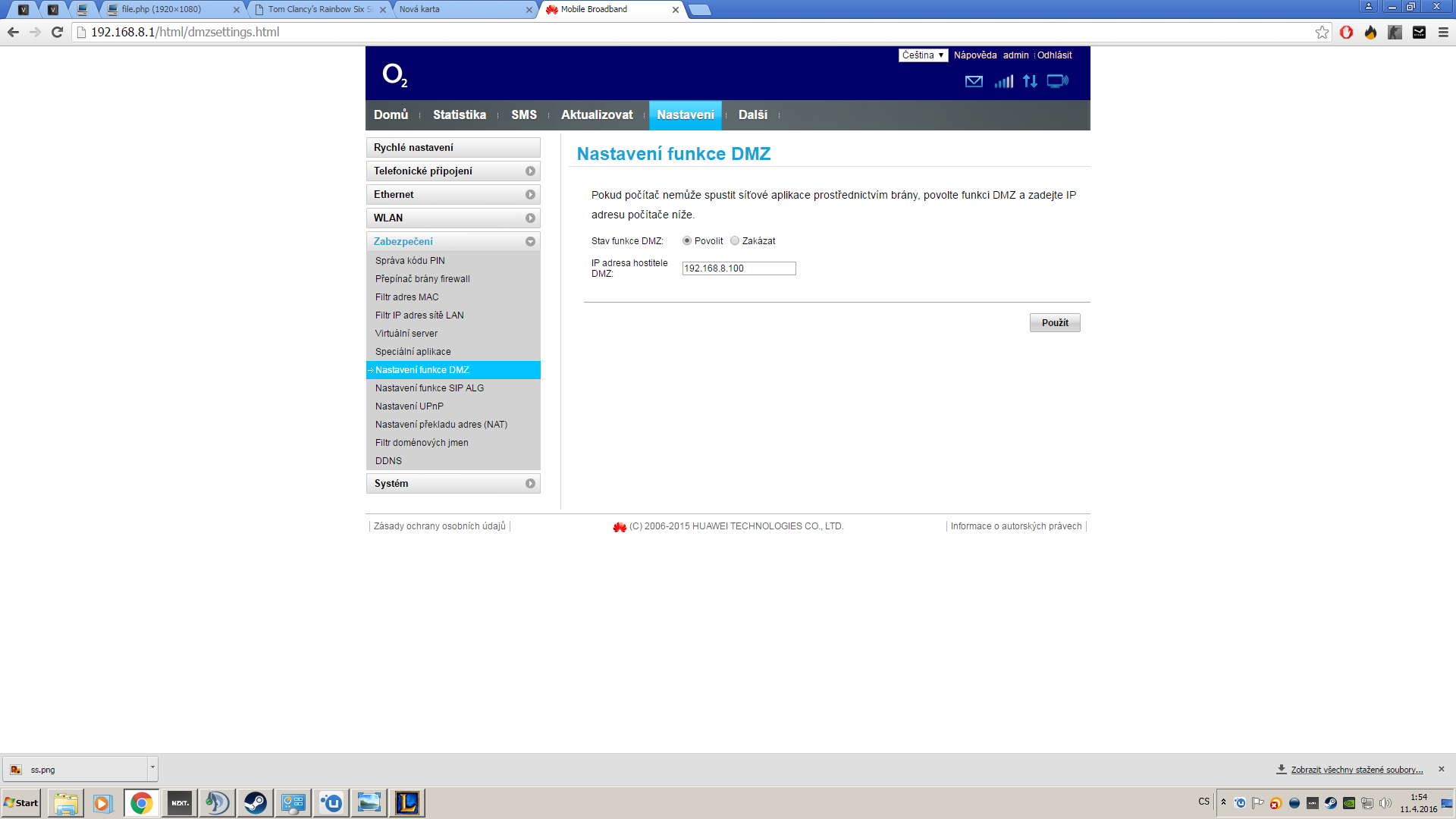

Zdravím tu funkci DMZ už sem pravě zapl prěd zapisováním těch portů
Dodatečně přidáno po 6 minutách 44 vteřinách:
a ano je tu možnost nastavit NAT v routeru,který neděla ani prd..
Dhcp
Dhcp

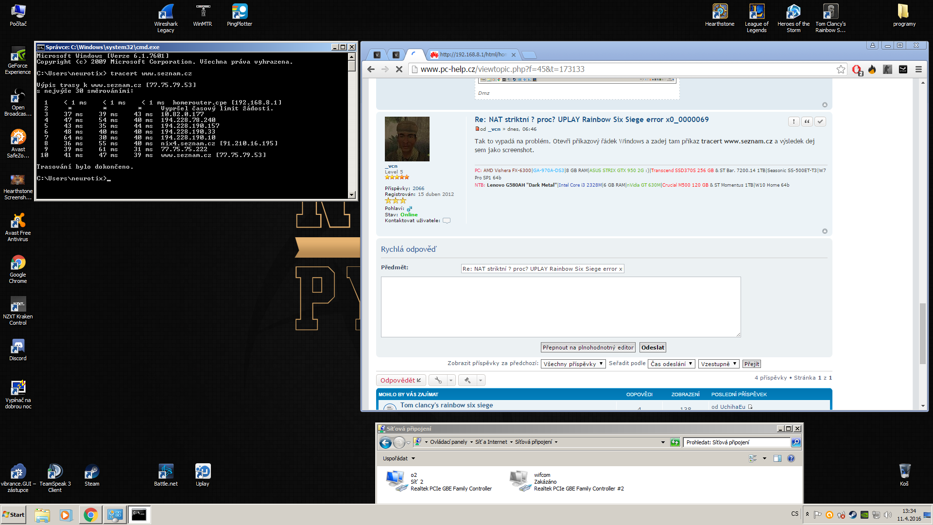

Tak to vypadá na problém. Otevři příkazový řádek Windows a zadej tam příkaz tracert www.seznam.cz a výsledek dej sem jako screenshot.
optimusek
Příspěvky: 16
Registrován: 11 dub 2016 00:32
Re: NAT striktní ? proc? UPLAY Rainbow Six Siege error x0_0000069
Příspěvek od optimusek »
jestě mě napada,jestli to nemuže dělat ,žě mam internet na stahovaní zapojenej v integrovanej ,ale je zakázanej mám ho jen na stahování ,pač má 70% packet loss .. a tady je te screen
_vcn
Příspěvky: 2419
Registrován: 15 dub 2012 11:43
Příspěvek od _vcn »
Aha, takže ty ten starý net pořád máš. Ale síťová karta, do které je připojen, je zakázaná. Zkus ho tak jako tak odpojit. Ale ze screenshotu je patrné, že je v cestě do internetu ještě další NAT na straně poskytovatele a v tom by mohl být problém.
