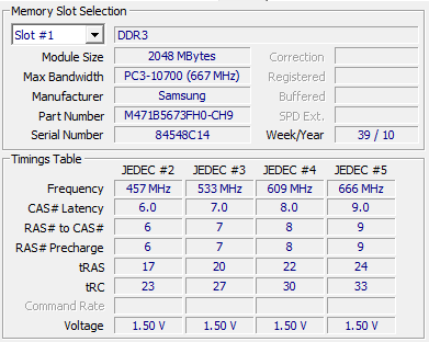

Tak tohle je to co vím o ram

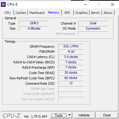

Přidávám vice info, ramky jsou stejné

Pozri na 1. prílohu CPU-Z Dram Frequency 532.1 MHz. To je polovica z frekvencie na akej Ti bežia RAM x 2 t.j. 1066MHz.
To isté platí aj o 2. prílohe 666MHz je tiež iba polovica pretože máš Ram 1333MHz.

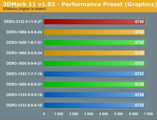

Nejspíš se podtaktujou na povolenou hodnotu v tvým případě na 1333mhz a pak to rozdělej na polovinu tedy 666mhz. Jen taková poznámka frekvence ram vůbec neovliňuje výkon ani her.Přikádam foto s grafem.

jo to už jsem dneš slyšel že je to obchodní triky.Pokusím se sehnat ram která bude 2x 4gb a za dobrou cenu
