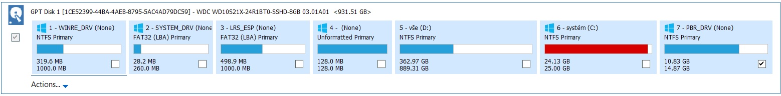

mám lenovo y50-70 a rád bych koupil SSD, protože disk který se v pc nachází je horší než katastrofa. Chtěl bych ale, aby mi na něm fungovalo tovární nastavení ( tlačítko recovery). Které oddíly mám dát klonovat na SSD?
teď tam mám oddíly:
předpokládám,že recovery je ten poslední, co mám zatržený. Stačí naklonovat na nový disk jenom toto, nebo ještě některý jiný?

No ale ony viditelné jsou jen dva, ten kde je systém a data. Ty ostatní jsou skryté, tak mě netrápí. A jde mi o zachování funkčnosti tlačítka recovery, takže proto se ptám.

Já bych řekl že budeš muset přenést 1., 2. 3. a 7. oddíl, a také zaváděcí záznam toho disku, aby se ti ten recovery měl jak a odkud spustit. Prostě to zkus a uvidíš jestli najede. Mě se to povedlo udělat v Linuxu pomocí dd, ale je fakt že u toho Aušusu v tom nenadělali takový bordel jako tam máš ty od Blénova! :lol:

Nešel by naklonovat celý ten disk tak, jak je? Prostě všechny oddíly? Před klonováním můžeš ten datový oddíl zmenšit, aby se to všechno vešlo na to SSD.
