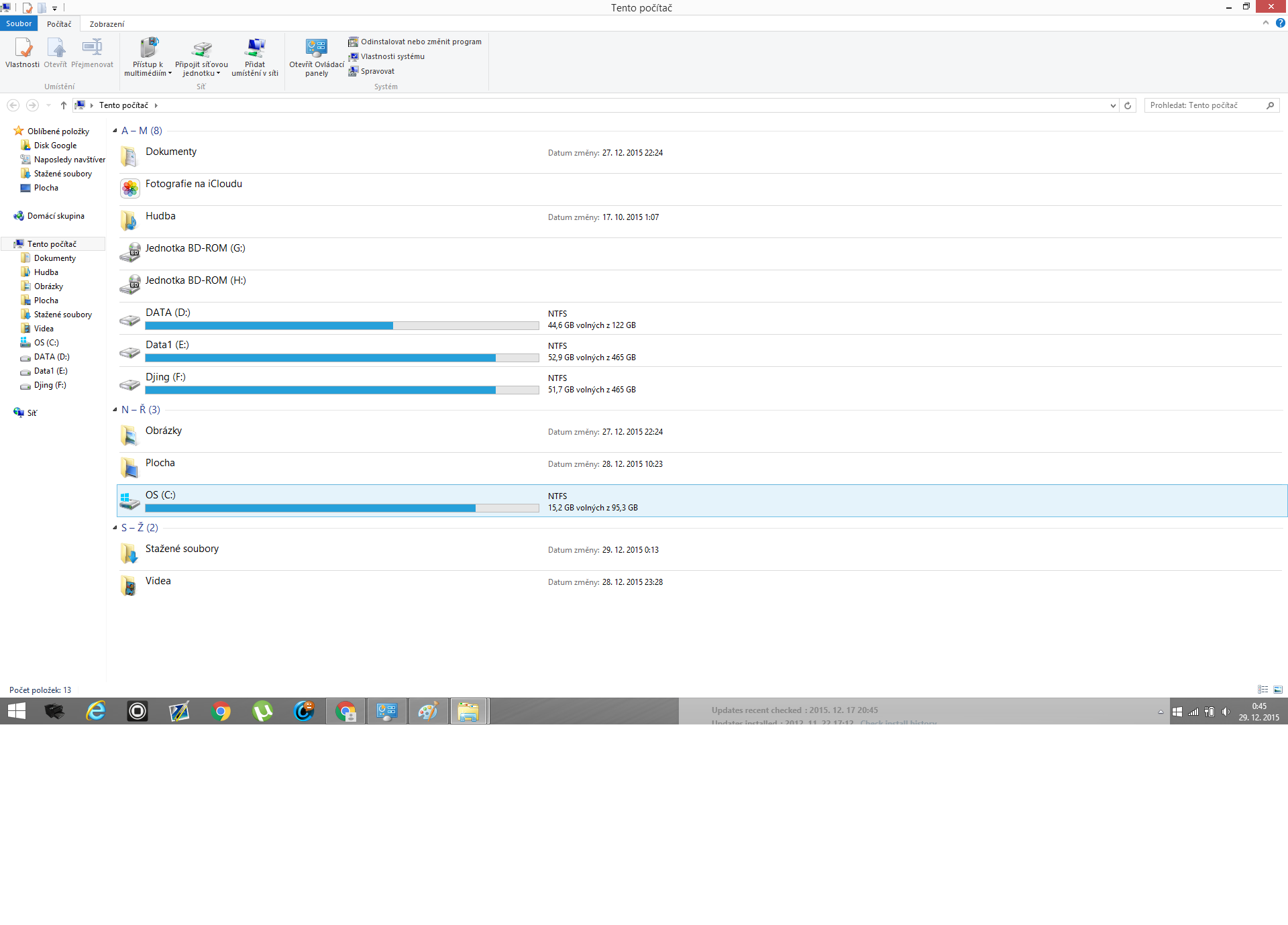

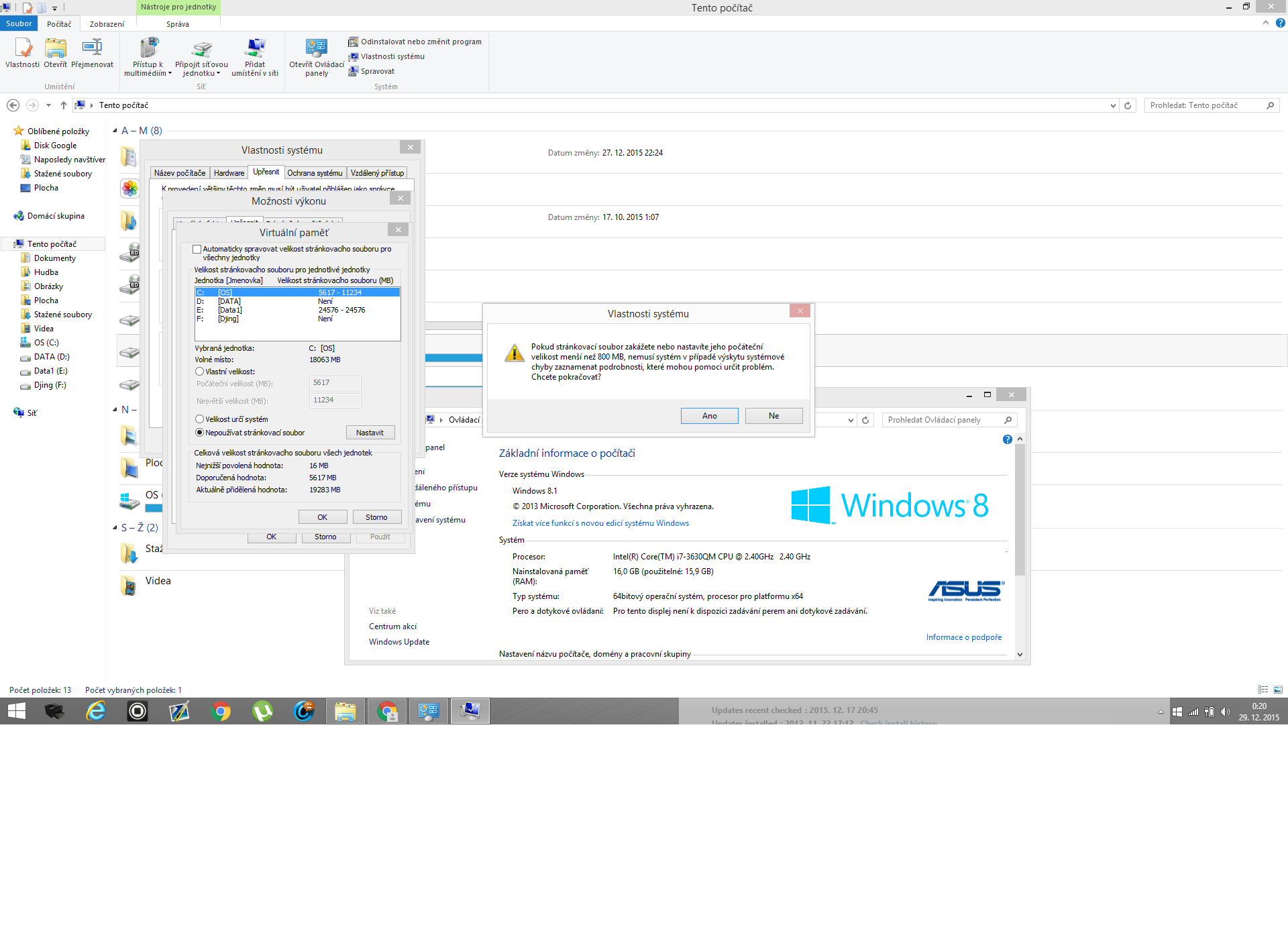

Ahoj, chtěl jsem se zeptat, jestli zdvojnásobení mé virtuální paměti nespálí komp. Mám 4 jednotky (viz soubor/fotka) a u každého jsem to zdvojnásobil doporučenou hodnotou.

Nespali, ale tak jak to mas nastaveno to k tomu nema daleko :-)
Na disku C: nastav velikost na 1,5 nasobek pameti RAM - tzn nastav natvrdo 24576 MB maximalni i minimalni velikost.
Na vsech ostatnich discich nastav nepouzivat strankovaci soubor.

Co to udělá? Zvýší se výkon? Každopádně provedu :)
Dodatečně přidáno po 1 minutě 56 vteřinách:
Nefunguje mi to, prej je to moc velké číslo :D

Zvysi se vykon tim, ze se nebude neustale menit velikost toho souboru.
A pristupovat to bude pouze na jediny disk misto na ctyri.
Nevyhoda bude ze ti to na disku C: zabere 24 GB.
A ted koukam, ze ty tam mas jen 17 GB mista.

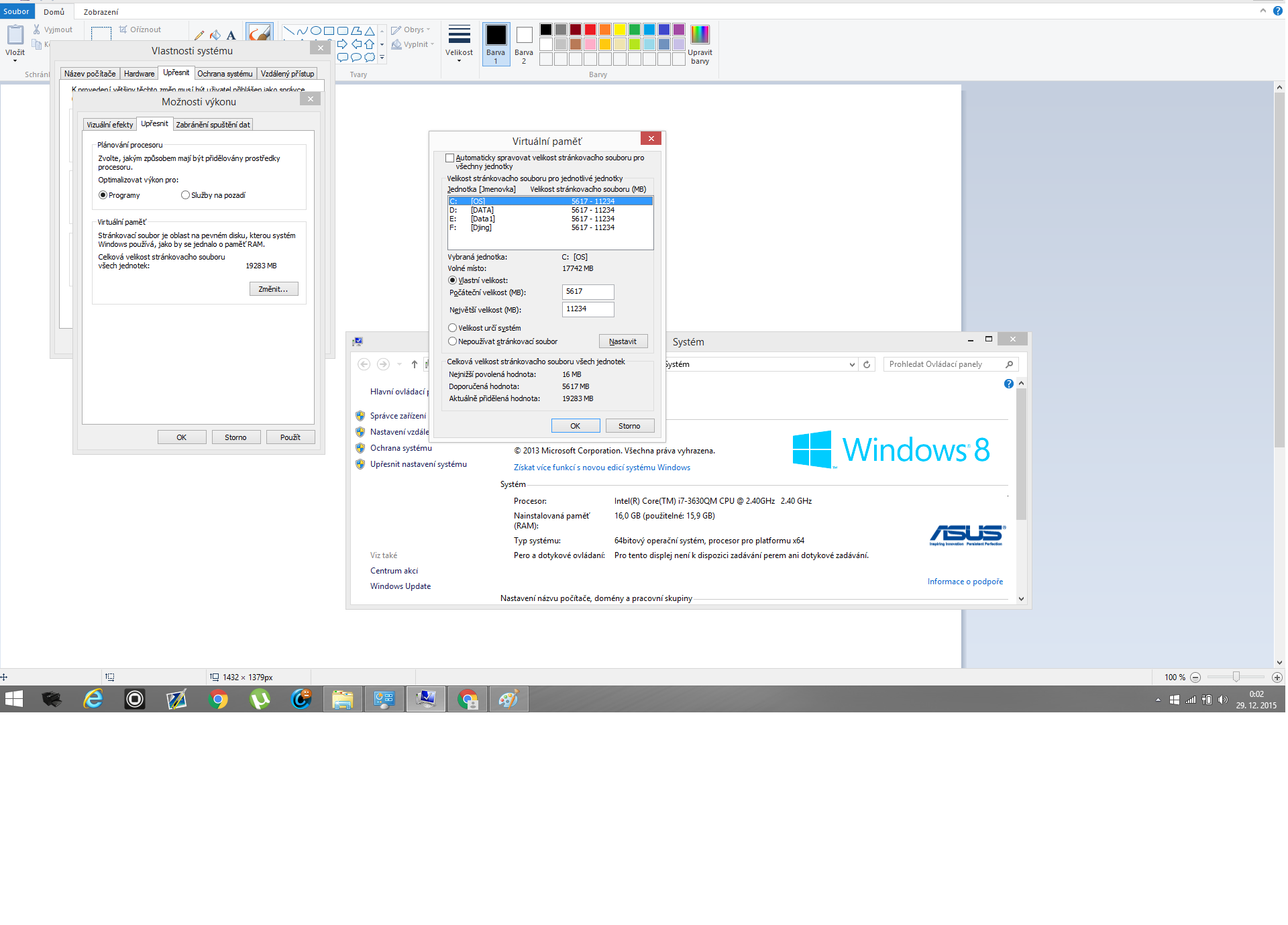

Co kdybych místo zdvojnásobil tak jenom 1.5x násobku doporučeného ?
Dodatečně přidáno po 30 vteřinách:
Na ostatních mám větší paměť

Ta doporucena hodnota je pro 4 disky.
Muzes ale ten 24 GB soubor udelat na jinem disku nez je C: (musi byt ale vyply na tech ostatnich)

Píše to tohle
Dodatečně přidáno po 45 vteřinách:
Píše to když chci dát na C: ''Nepoužívat stránkovací soubor''

Muzes nastavit 8192 MB na disku C: a 16384 MB na tom dalsim disku.
Kdyby nebyl swap na disku C: tak bude problem ve chvili kdy bys ten druhy disk odpojil.
Hlavni trik je nastavit minimalni a maximalni velikost stejne aby se sama od sebe neustale nemenila.

No v nvdii ovladacim panelu mám všechno podle svého nastavený na maximální výkon.
Mám to tak teda nechat udělal jsem to tak jak si řekl na C: 8192MB a na duhém E: 16384 MB
Dodatečně přidáno po 2 minutách 4 vteřinách:
Puvodne jak jsem to měnil já, tak jsem měl Celkovou velikost všech stránkovacích jednotek asi 19k a tedka mam 30 k

Sleduj vyuziti strankovaciho souboru a pokud neprekroci dejme tomu polovinu, tak to muzes i zmensit.
Disk C: je SSD?
