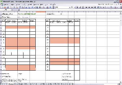

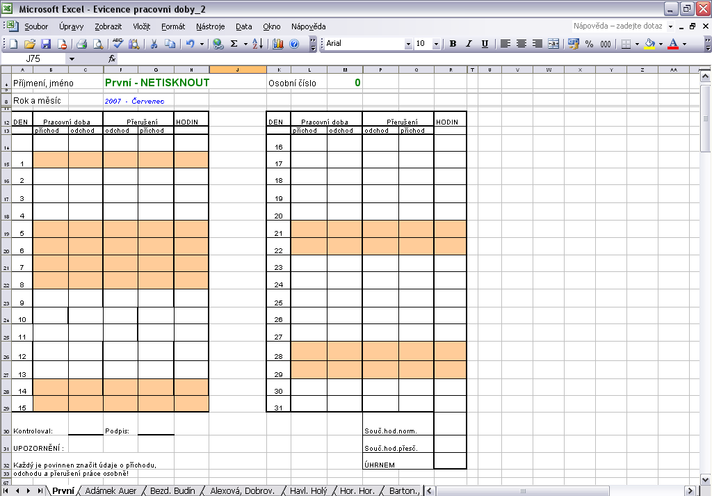

De v podstatě o to, že slečna má tabulku pro vyplňování pracovní doby zaměstnanců (jak to vypadá je vidět na příloze).
A má za úkol na konci každýho měsíce připravit pro tisk takovýhle tabulky pro evidenci na další měsíc. Pro ni to znamená obarvit všechny soboty, neděle a svátky a u těch, co byly obarveny z minulýho měsíce zase obarvení zrušit.
Dřív to dělala po jednom, teď jsem jí udělal makro, že udělá jenom jednu a po stisknut tlačítka se jí předělají všechny podle ty první (překopírují se). Jenže když sem se nad tím zamyslel, tak když udělá novej list (přidá další zaměstnance), tak ten už nebude v tom makru, takže se nepřebarví :|
