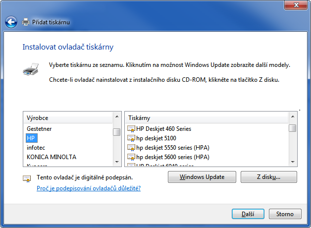

A co se s tím dá dělat? Já problém vyřešil tak, že jsem odinstaloval ovladač tiskárny a veškeré obslužné programy k této tiskárně. Restart PC. Potom připojení tiskárny a výběr ovladače přímo z windows - zde je třeba vyzkoušet, který zabere - test tisku zkušební stránky. (Viz. obr.)

Chápu, že jsi laik, ale tohle je snad naprosto jasné.Já problém vyřešil tak, že jsem odinstaloval ovladač tiskárny a veškeré obslužné programy k této tiskárně. Restart PC. Potom připojení tiskárny a výběr ovladače přímo z windows - zde je třeba vyzkoušet, který zabere - test tisku zkušební stránky.
Prostě Odinstaluješ ovladače, které tam máš a odebereš tu tiskárnu.
Pak postupuješ přidat tiskárnu / místní / vybereš model HP a nějaký deskjet (inkoustovka) třeba ten hp deskjet 460 series. Vytiskneš zkušební stránku. Funguje - hurá. Nefunguje - odstranit tiskárnu. A znovu: přidat tiskárnu / místní / vybereš model HP a jiný deskjet (inkoustovka). Vytiskneš zkušební stránku. A pořád dokola. Pokud se žádný ovladač nechatí, pak máš smůlu. Ze zkušenosti ale vím, že se nějaký chytne.
