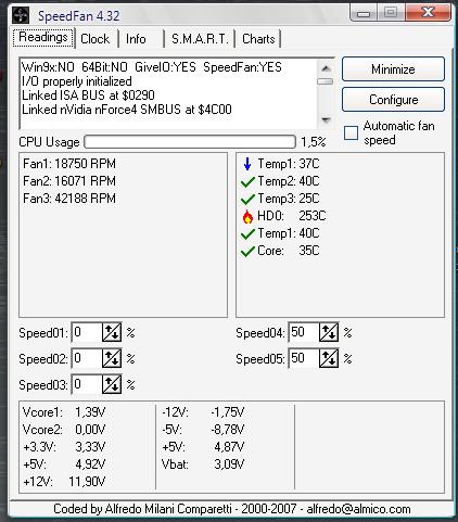

djmalda
Příspěvky: 142
Registrován: 23 led 2007 15:47
Příspěvek od djmalda »
tady je screen ze SpeedFunu
Speed FUn
Speed FUn
Marfy
Příspěvky: 11988
Bydliště: Zlínský kraj
Příspěvek od Marfy »
Teploty ze SpeedFunu jsou celkem OK.Jenom harddisk píše nesmysly.Ale je léto-mohl by se přehřívat.Zkus program HDD temperature.Ten ti ukáže tu správnou teplotu pevného disku.Každopádně by neměla překročit 50°C.S tím zdrojem je to těžší.Nejlepší by bylo vyzkoušet druhý.Ale na to je ještě čas-první vyloučíme přehřívání pevného disku.

ten harddisk je trochu teplejší,jak se zdá.

Prášil SpeedFun je pro me orientační SW Věřit tý teplotě HD budu až mi to ukáže spolehlivější a možná specializovanější SW.
Taky je ale možný že si dotyčný přidával disk sám a namontoval jej mimo chladicí otvory tedy mimo proudění vzduchu.

HDD temperaute ukazuje kolem 80° ,, HDD je sice mimo vetraky , ale neni to zase tak hrozny... :D ,, ted premyslim nad tim zdrojem....
