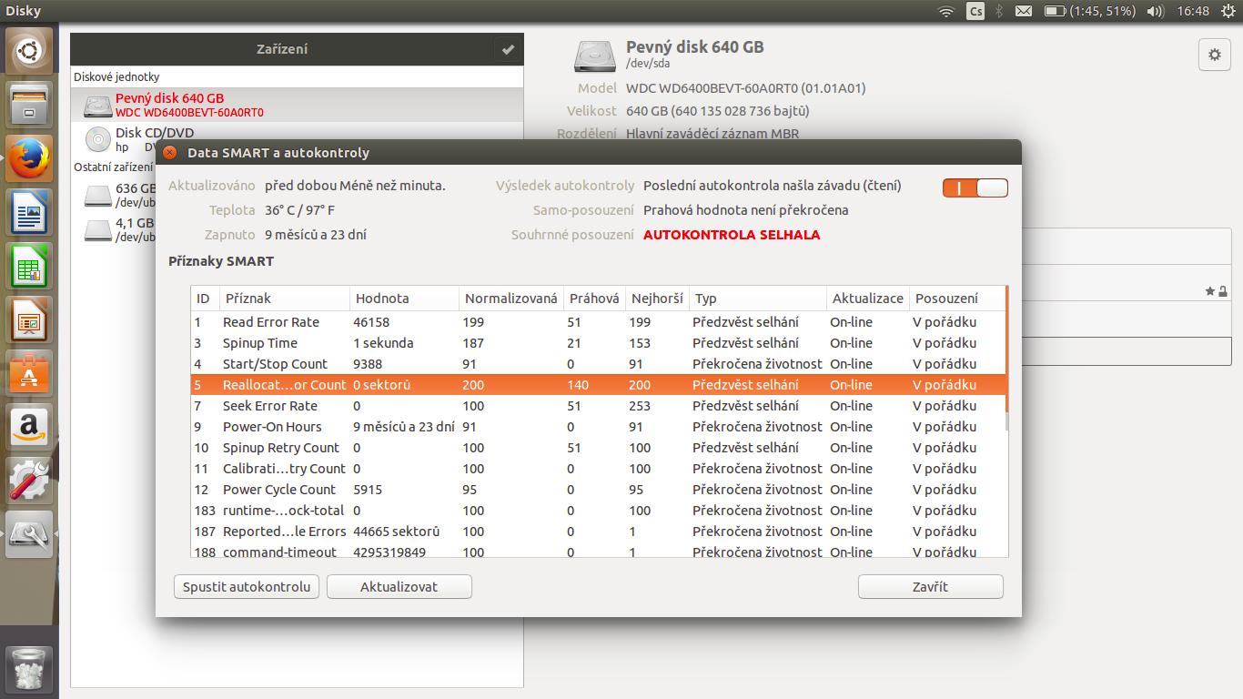

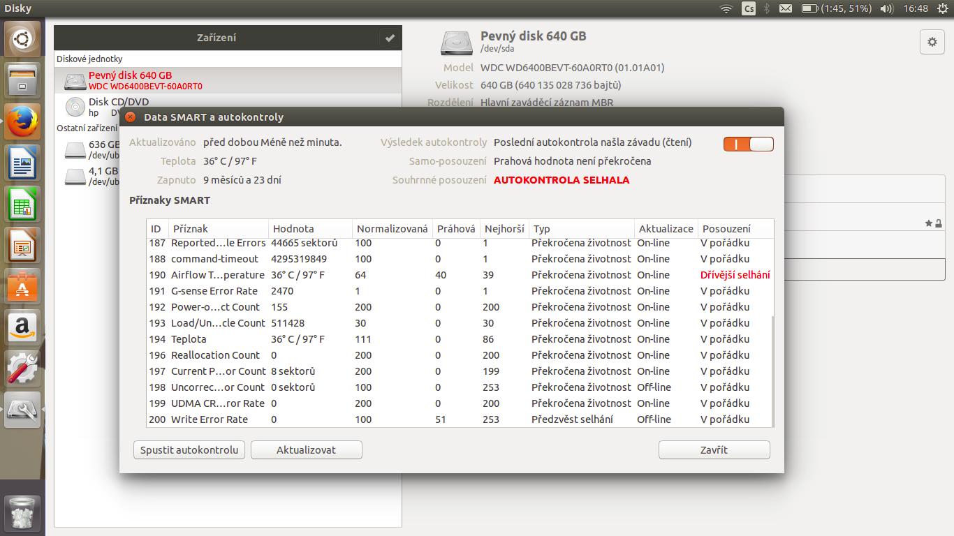

prosím o radu, již delší dobu zápasím se svým HDD na notebooku, zprvu se to zdálo jako běžné problémy, semtam zmražení obrazovky, sem tam restartování a pak to přešlo po nechtěném smazání záloh do bodu, kdy nešel startovat windows 7, nešel už ani nainstalovat, nereagoval nouzový systém, žádné kontroly a ani nic podobného, nyní ve fázi Linux Ubuntu 14.04 funguje, ale při virtual boxu s win 7 se zase vrací do původních stavů, SMART píše 8 vadných sektorů a selhání kontroly při 90%, Hard disk self test v původních windowsech našel nějakou jednu závažnou chybu. Příkládám screen o stavu ze SMART kontroly a prosím, zda by se dalo ještě něco udělat, popřípadě zachránit HDD, nerad bych kupoval za tisíce nový. Děkuji

Jak na to v Ubuntu? Zkoušel jsem přes WINE, ale nenachází mi HDD. Díky

Dopoledne jsem spouštěl Powerful test read/write/read/compare a po osmi hodinách provozu se notebook vypl kvůli tepelnému čidlu na HDD, vůbec nevím jak ta kontrola dopadla a tak, teď jsem udělal přes Hiren's HDAT Only read bad sectors a nenašel jedinou chybu... spustil jsem linux a přes klasiku SMART zkusil kontrolu, první selhala a druhá úspěšná celá, píše mi ovšem souhrnným výsledkem, že je disk funkční a má 2 vadné sektory (tohle psalo ještě včera 8 špatných)

Pokud Ti každý program ukazuje něco jiného, může být načatá elektronika, vadný datový kabel, vadný napájecí kabel,... Zkus je vyměnit.

110: 2460 E04E 0000 0000 0000 0000 0000 0000 0000 401E
120: 401C 0000 0000 0000 0000 0000 0000 0000 0021 6030
130: 3A38 6030 3A38 2020 0002 0140 0100 5000 3C06 3C0A
140: 0000 003C 0000 0008 0000 0000 004F 0280 0000 0000
150: 0008 0000 0000 0000 0000 0000 0000 0000 3F00 9800
200: 0000 0000 0000 0000 0000 0000 103F 0000 0000 0000
210: 0000 0000 0000 0000 0000 0000 0000 1C20 0000 0000
220: 0000 0000 1010 0000 0000 0000 0000 0000 0000 0000
250: 0000 0000 0000 0000 0000 C9A5
000: 0A 00 01 0F 00 6B 63 67 BE D5 00 00 00 00 03 03
010: 00 63 61 00 00 00 00 00 00 00 04 32 00 5C 5C 51
020: 22 00 00 00 00 00 05 33 00 64 64 00 00 00 00 00
030: 00 00 07 0F 00 56 3C 2A C0 73 1A 00 00 00 09 32
040: 00 4E 4E F9 4B 00 00 00 00 00 0A 13 00 64 64 00
050: 00 00 00 00 00 00 0C 32 00 60 60 54 11 00 00 00
060: 00 00 B7 32 00 64 64 00 00 00 00 00 00 00 B8 32
070: 00 64 64 00 00 00 00 00 00 00 BB 32 00 64 64 00
080: 00 00 00 00 00 00 BC 32 00 64 60 A3 03 02 00 01
090: 00 00 BD 3A 00 64 64 00 00 00 00 00 00 00 BE 22
0A0: 00 3C 2D 28 00 28 2B 00 00 00 C2 22 00 28 37 28
0B0: 00 00 00 0C 00 00 C3 1A 00 2C 1C 67 BE D5 00 00
0C0: 00 00 C5 12 00 64 64 00 00 00 00 00 00 00 C6 10
0D0: 00 64 64 00 00 00 00 00 00 00 C7 3E 00 C8 C8 00
0E0: 00 00 00 00 00 00 F0 00 00 64 FD A1 6E 00 00 0B
0F0: B1 1C F1 00 00 64 FD 6E EE 11 D0 00 00 00 F2 00
100: 00 64 FD 01 B3 9E AF 00 00 00 00 00 00 00 00 00
160: 00 00 00 00 00 00 00 00 00 00 82 00 50 02 00 7B
170: 03 00 01 00 01 52 02 00 00 00 00 00 00 00 00 00
180: 00 00 00 00 5B 08 00 00 01 01 01 01 01 01 03 03
190: 01 00 00 00 00 00 00 00 00 01 00 00 00 00 00 00
1A0: 00 00 00 00 00 00 00 00 28 5B 34 E1 B0 3F 00 00
1B0: 00 00 00 00 01 00 1C 01 6E EE 11 D0 26 00 00 00
1C0: 01 B3 9E AF 80 0E 00 00 00 00 00 00 A4 D2 22 00
1D0: 00 00 00 02 00 00 00 00 55 15 00 00 27 00 03 00
1E0: 00 00 00 00 00 00 00 00 00 00 00 00 00 00 00 05
1F0: 00 00 00 00 00 00 00 00 00 00 00 00 00 00 00 15
000: 01 00 01 06 00 00 00 00 00 00 00 00 00 00 03 00
020: 00 00 00 00 00 00 05 24 00 00 00 00 00 00 00 00
030: 00 00 07 1E 00 00 00 00 00 00 00 00 00 00 09 00
060: 00 00 B7 00 00 00 00 00 00 00 00 00 00 00 B8 63
070: 00 00 00 00 00 00 00 00 00 00 BB 00 00 00 00 00
080: 00 00 00 00 00 00 BC 00 00 00 00 00 00 00 00 00
090: 00 00 BD 00 00 00 00 00 00 00 00 00 00 00 BE 2D
0A0: 00 00 00 00 00 00 00 00 00 00 C2 00 00 00 00 00
0B0: 00 00 00 00 00 00 C3 00 00 00 00 00 00 00 00 00
0C0: 00 00 C5 00 00 00 00 00 00 00 00 00 00 00 C6 00
0D0: 00 00 00 00 00 00 00 00 00 00 C7 00 00 00 00 00
0E0: 00 00 00 00 00 00 F0 00 00 00 00 00 00 00 00 00
0F0: 00 00 F1 00 00 00 00 00 00 00 00 00 00 00 F2 00
1F0: 00 00 00 00 00 00 00 00 00 00 00 00 00 00 00 60
