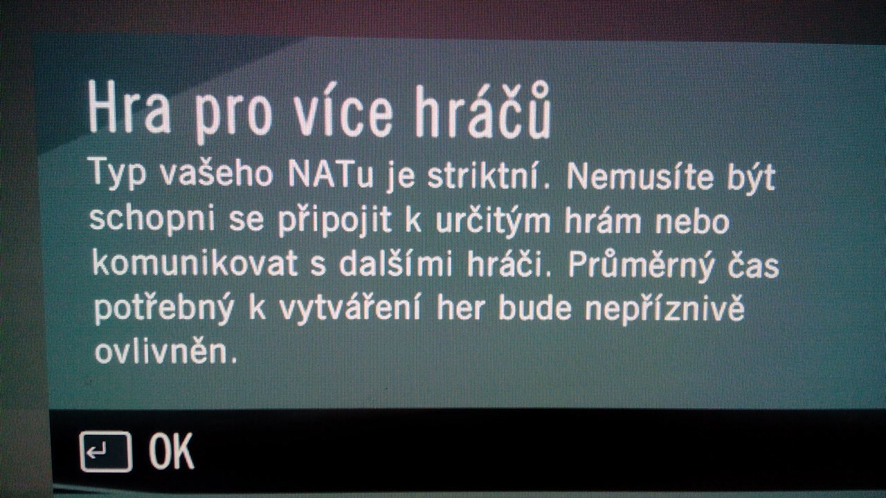

ahoj poradíte mi hraju assasins creed unity a když chci hrát kooperativni hru tak mi to napíše něco o tom že mám nastavený striktni nat a že se nebudu moci připojit ke všem hrám a nebo se budu připojovat déle což se asi děje.
vyčetl jsem že bych si ti měl nastavit pravděpodobně v routeru ale už nevím co a dle jakých parametru.
poradíte zatím diky

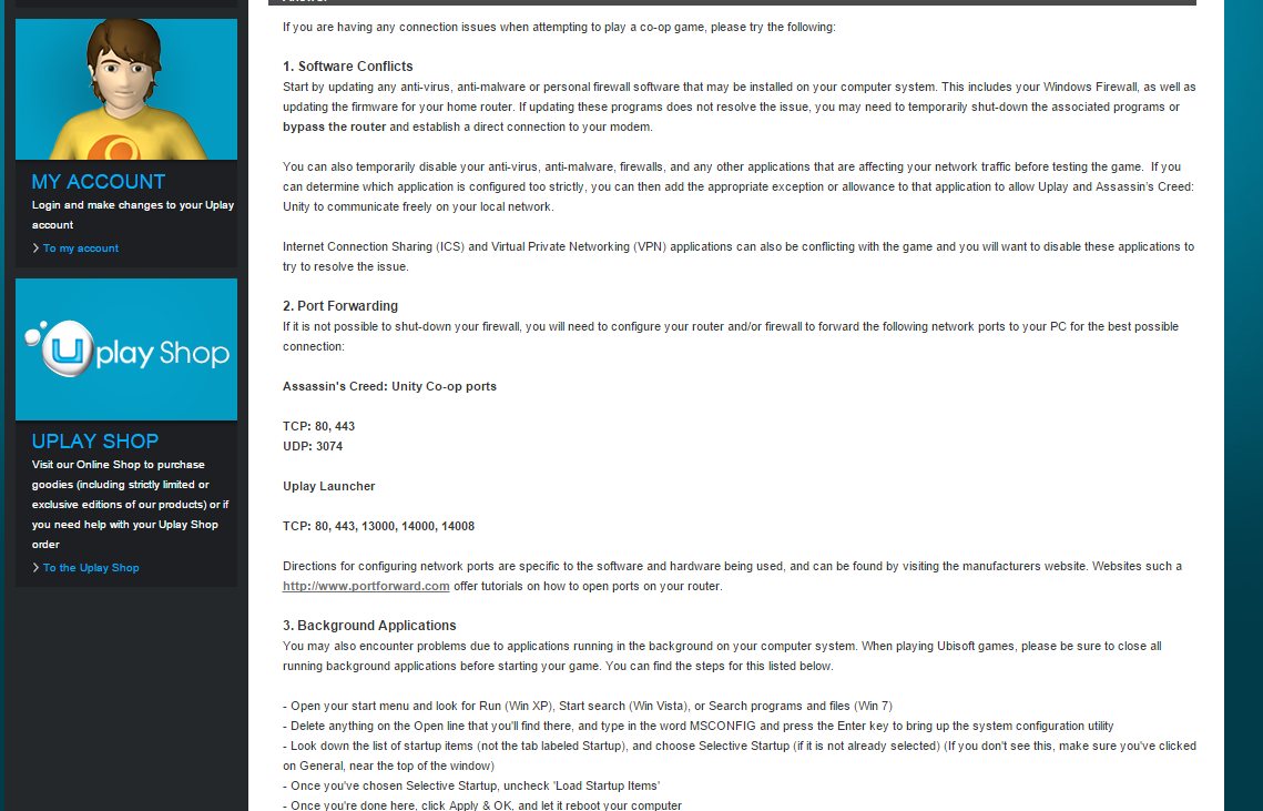

našel jsem tohle ale nejsem si jisty co s tím a hlavně které porty nastavit poradí někdo diky

Můj problém je viz. příloha 1.
Jedná se o hru: assasins creed unity

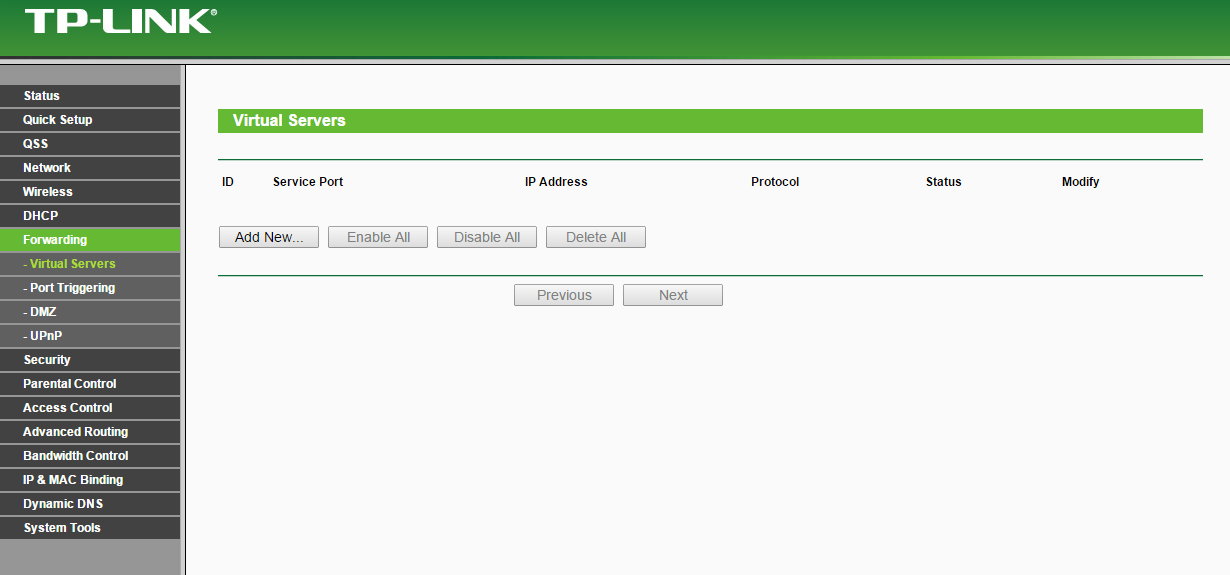

Doma mám router tento:
http://www.czc.cz/tp-link-tl-wr941nd/67014/produkt
A ten má nastavenou dinamickou ip adresu.
dále mam na střeše anténu od poskytovatele a to tuhle:
http://www.alza.cz/ubnt-nanobridge-m5-25dbi-d439893.htm
A v téhle anténě by mela být nastavená moje ip adresa.(nastavil poskytovatel nemam do ní přístup)
Ještě přidávám screen menu routeru viz. příloha 2
snad by to mohlo pro začátek stačit když budou potřeba další informace tak doplním jenom zatím nevím co diky.

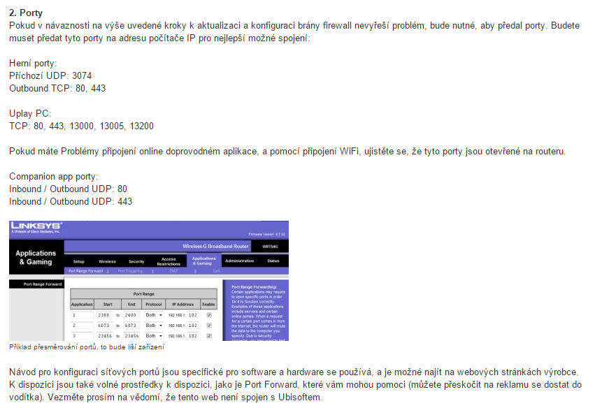

Tak to už je lepší. Měl bys ještě dodat, jaké porty hra potřebuje. Ale vzhledem k tomu, že ten router neumí přímé směrování, uděláme to jinak.

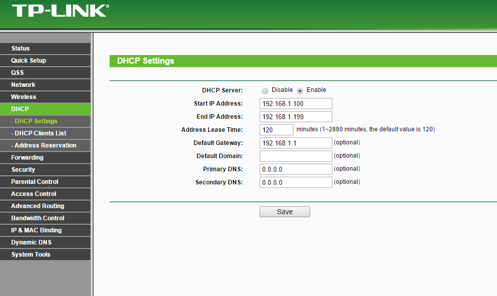

V nastavení routeru jdi do DHCP. Podívej se v jakém rozsahu jsou přidělovány IP adresy. Hodnotu uprav tak, aby byla mezi 100-199 (poslední číslo IP adresy).

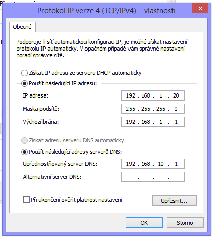

Na svém PC nastav pevnou IP adresu - mimo tento rozsah, tedy poslední číslo bude např. 20. Doplň masku a DNS podle toho jak to máš teď.

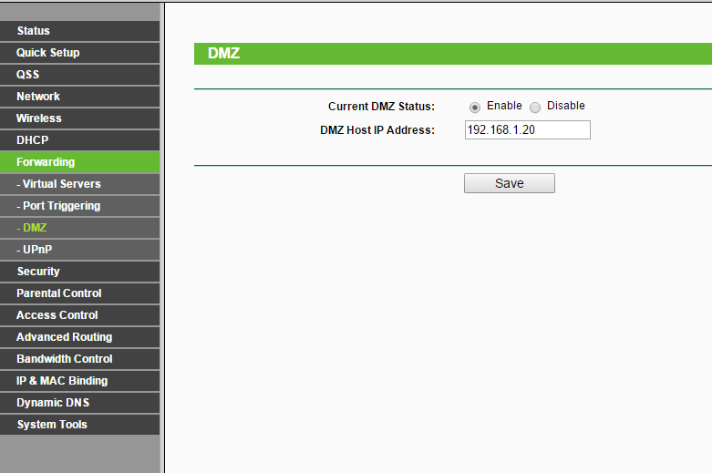

Tuto IP adresu vlož do DMZ v nastavení routeru.
Tím by to mělo být vyřešeno.

posílám porty a screeny toho co jsem nastavil. Diky
Re: AC unity striktni nat
To DNS je 100% špatně. To ti nepůjde internet. DNS určuje poskytovatel. Nebo použij googlovský - 8.8.8.8 a 8.8.4.4

ne je to zpravně internet mi jede opsal jsem si to než jsem nastavil statickou IP z toho co bylo načtené při při dinamicke

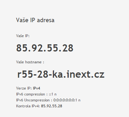

poskytovatel je internext a včera když jsem volal na podporu tak mi říkal že mám veřejnou IP tak snad by to tak mělo byt
--- Doplnění předchozího příspěvku (04 Led 2015 10:19) ---
moje ip ukazuje tohle

Pochybuju vzhledem k tomu DNS.
jdi v routeru do network, WAN. měla by tam být vypsána IP adresa WAN portu. A podle mě nebude ta, co se ti zobrazuje na mojeip.
