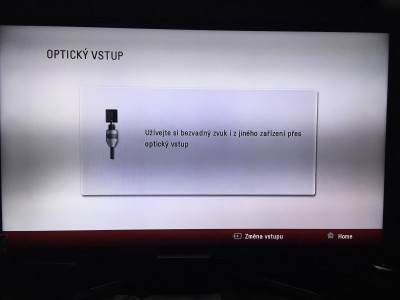

Ahoj, před 2dny se mi uprostřed televize (led samsung) z ničeho nic objevil šedý pruh. Je to dost nepříjemné. Chtěl jsem se zeptat jestli se to také někomu nestalo? Já bych to viděl na reklamaci jelikož je rok stará.

Jasně :-)

Na 99% vadná trubice podsvícení, nejspíš ještě žhaví, takže ochranné obvody ji dosud nevyhodnotily jako vadnou a displej zatím nezhasl celý.
Vidím to na servisní opravu - výměna trubice/trubic podsvícení. To množné číslo je z preventivních důvodů, je celkem pravděpodobné, že relativně brzy můžou odejít další.

Pozor, tos prve neřekl, že je to LEDka, ale stejně je tam nějaká vada jednoho pásu podsvícení.
Jestli je v záruce, reklamuj.
