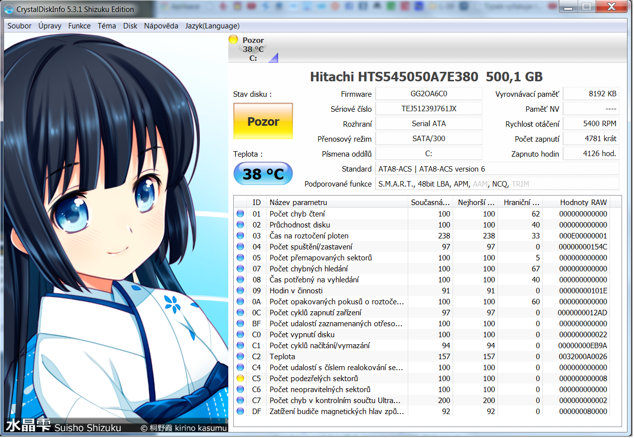

Ahoj, mám cca rok a třičtvrtě noťas msi ge60 a včera jsem zjistil, že disk má pravděpodobně vadné sektory. Ještě jej mohu reklamovat. Poradíte, jakým programem zjistit podrobnější info o stavu disku?Aby mi jej neposlali zpět s tím, že je disk v pořádku.Crystaldisk mi vyhodil toto - viz. příloha
Noťas používám jako stolní PC, přesouvám je max 1 do měsíce a vždy vypnutý.Takže otřesy by disk poškozený být neměl.

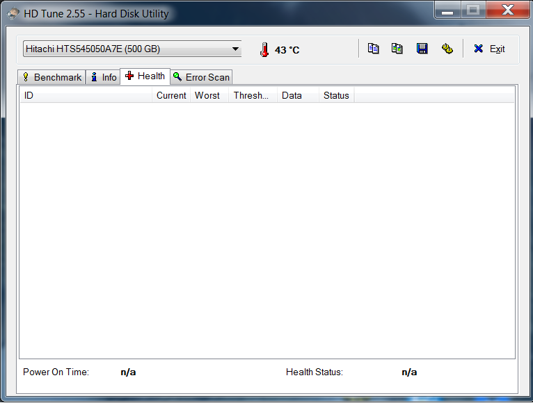

Ten HDD nemá vadné sektory, "jen" podezřelé. Když budeš dělat Error Scan v HDTune, nedělej Quick Scan, je k ničemu! Screen z položky Health Ti ukáže to samé, jako CDI, je to max. pro ověření výsledku CDI, ale snad se mi ještě nestalo, že by se to lišilo.

V položce health mám pusto prázdno...
Díky

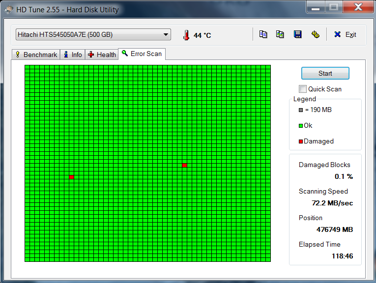

Jak vidíš sám ,máš tam vadné sektory.Zkusil bych reklamaci. Jestli ji uznají ,to je otázka.

Reklamuj, už máš dost indicií:
1. CDI hlásí podezřelé sektory
2. WinDFT disk neidentifikuje
3. HD Tune - Health nezobrazí SMART stav disku
4. HD Tune Error Scan indikuje 2 vadné bloky
To vše by mělo postačit k tomu, aby bylo zřejmé, že HDD není v pořádku a tedy reklamace je na místě.

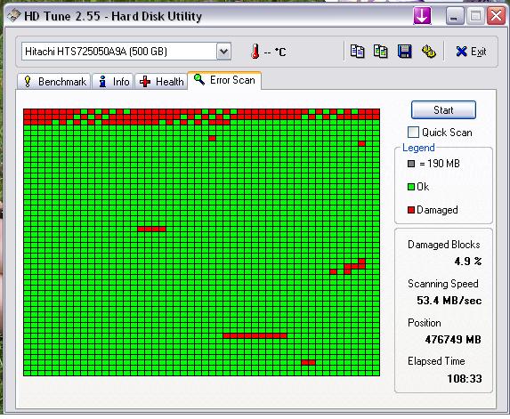

Jen pro ilustraci - zde je screen z HD Tune jednoho úspěšně reklamovaného Hitachi HDD, který "odešel" cca 10 dní před koncem záruky před cca dvěma lety:
