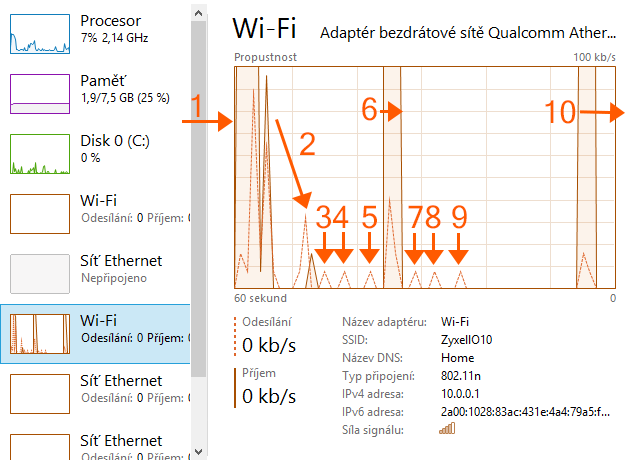

Chvíli jsem sledoval chování sítě. Viz příloha.
Bod 1) normální provoz vše ok
Bod 2) klesání rychlosti - "padání" internetu, web. stránka se nenačetla
Bod 3-5) klávesa F5, odeslání požadavku, žádná odezva
Bod 6) Načtení stránky, pouze RSS a nebo se nenačetly kaskádní styly.
Bod 7-9) F5
Bod 10) Naskočení netu, vše pak zase běželo.
Takhle se to chová stále, někdy je potřeba se odpojit a připojit na WiFi.
