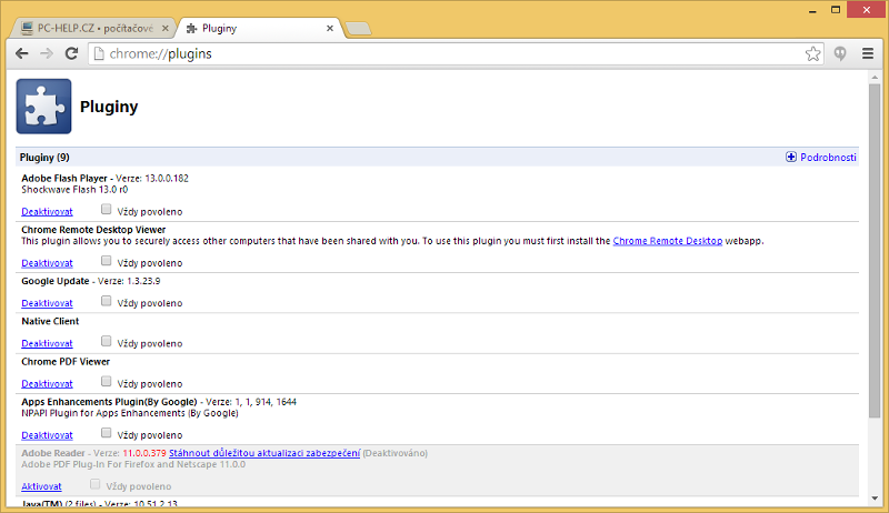

Google Chrome nabízí uspokojivou ochranu

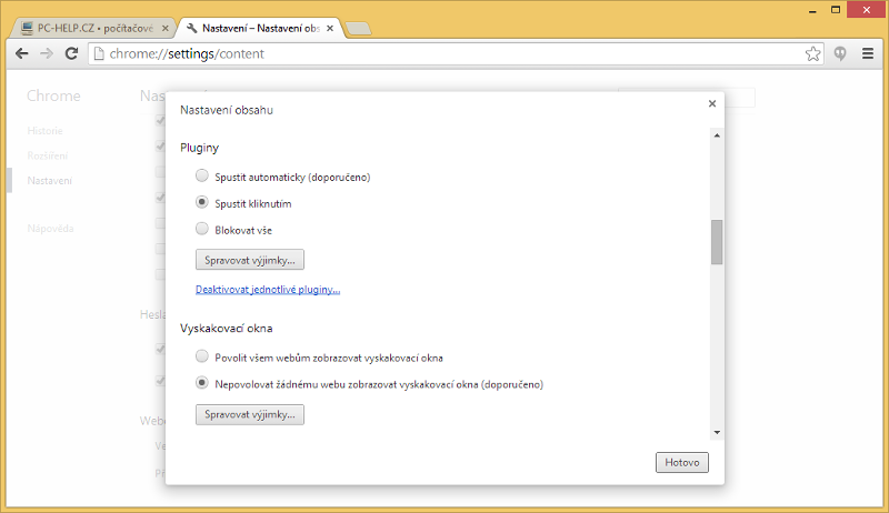

Prohlížeč Google Chrome ve výchozím nastavení ponechává neaktivní pouze plug-iny související s technologií Java, ve kterých se velmi často vyskytují bezpečnostní chyby. V nastavení prohlížeče lze však přepnout do režimu, kdy se jednotlivé plug-iny budou spouštět až na vyžádání uživatele, tedy v situaci, kdy jsou skutečně potřeba.

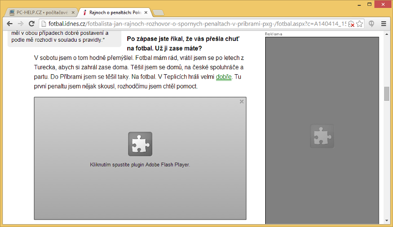

Pokud se po změně nastavení na webové stránce vyskytuje například video, které lze přehrát jen díky plug-inu Flash Player či Silverlight, zobrazí se místo něj zástupný objekt. Ten naznačuje přítomnost videa, pro jehož přehrání je třeba aktivovat některý z plug-inů, což lze provést prostým kliknutím na zástupný objekt (click-to-play).

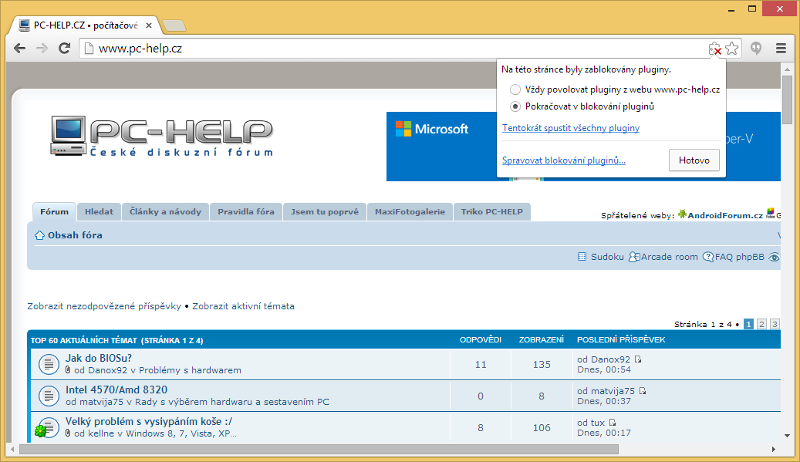

Podobné je to i s další prvky na webové stránce, které vyžadují některý z plug-inů. Samozřejmě, že někdy prvky nejsou přímo viditelné, takže místo nich není možné zobrazit zástupný objekt. Z tohoto důvodu Google Chrome symbolem v adresním řádku upozorňuje na skutečnost, že si webová stránka vyžaduje některý z plug-inů. Kliknutím na tento symbol lze plug-iny aktivovat.
Pro zjednodušení Google Chrome podporuje výjimky, kdy lze navzdory obecnému nastavení pro konkrétní plug-in nastavit, že má být vždy aktivní. Případně je možné vybraný plug-in povolit jen pro vybrané weby, aby nebylo třeba stále dokola na dlouhodobě důvěryhodných webech plug-in manuálně aktivovat. Stejně tak lze naopak plug-in pro konkrétní stránky zakázat.
Tolik k aktivaci plug-inů jen v případě nutnosti. Dále stojí za zmínku, že Google Chrome má předinstalovaný vlastní plug-in PDF Viewer pro zobrazování PDF souborů uvnitř okna prohlížeče. Je založen na technologii společnosti Foxit Software (autorů programu Foxit Reader), která je všeobecně hodnocena jako bezpečnější než Adobe Reader a jeho plug-in.
Google Chrome se sám stará o pravidelnou aktualizaci tohoto předinstalovaného plug-inu. Předinstalován je též Flash Player, který si prohlížeč rovněž aktualizuje podle potřeby. Google Chrome má efektivnější distribuci aktualizací než samotný Flash Player. Je tedy jednoznačně plusem, že v tomto případě je aktualizace v režii prohlížeče.

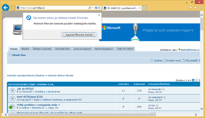

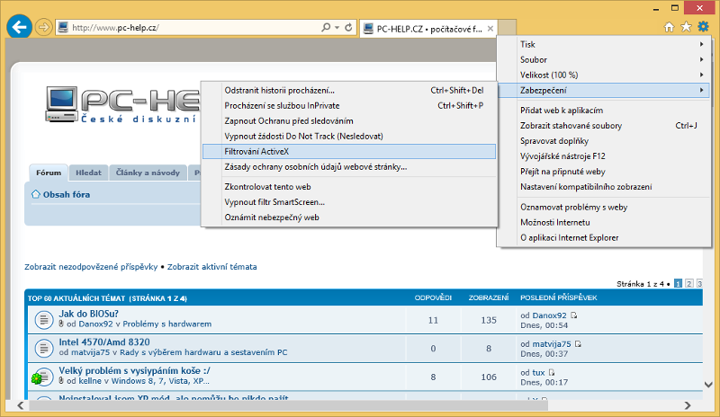

Internet Explorer sice podporuje aktivaci plug-inů až na vyžádání díky funkci Filtrace ActiveX, ale problém je v tom, že aktivuje vždy veškeré povolené plug-iny. Nikoliv jen ten plug-in, který je třeba pro konkrétní prvek na webové stránce (jako je například video). Navíc při této hromadné aktivaci plug-inů dojde k znovunačtení stránky, což není vůbec dobré.
Při obnovení stránky totiž může být načten právě ten záškodnický prvek, kvůli kterému byl prohlížeč přenastaven na aktivaci plug-inů až na vyžádání. Internet Explorer sice umožňuje správu podpory plug-inů pro konkrétní weby ve stylu výjimek prohlížeče Google Chrome, avšak je natolik krkolomná, že pro řadu koncových uživatelů je prakticky nepoužitelná.

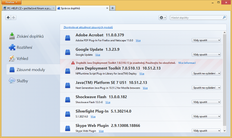

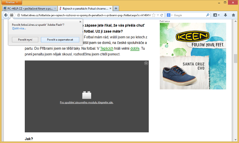

Prohlížeč Mozilla Firefox ve výchozím nastavení stejně jako Google Chrome ponechává neaktivní veškeré plug-iny související s technologií Java. Pokud uživatel nenastaví jinak, tak tyto plug-iny se vždy spouští až na vyžádání prostřednictvím symbolu v adresním řádku nebo zástupného prvku. Ostatní nainstalované plug-iny jsou ve výchozím nastavení vždy aktivní.
Správce doplňků však umožňuje přepnout všechny nebo jen vybrané plug-iny do režimu, kdy se aktivují až na vyžádání. Princip je stejný jako v konkurenčním prohlížeči Google Chrome. Rovněž lze jednoduše nastavit výjimky určující, kdy se který plug-in (ne)má spouštět oproti obecnému nastavení ve správě doplňků.

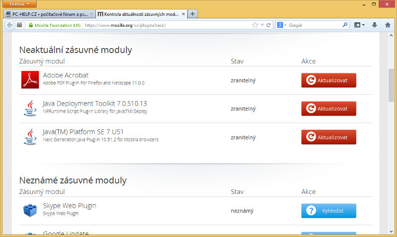

Tento prohlížeč s sebou nenese žádné plug-iny, takže se nestará ani o jejich automatickou aktualizaci. Správce doplňků však odkazuje na internetovou službu Mozilla Plug-in Check, kde si uživatelé mohou zkontrolovat aktuálnost nainstalovaných plug-inů. Pokud je některý z plug-inů zastaralý, služba nasměruje uživatele na web, kde najde jeho nejnovější verzi.
Mozilla Plug-in Check funguje i v konkurenčních prohlížečích, což se hodí. Ještě užitečnější by ovšem bylo, kdyby Firefox zobrazoval aktuálnost plug-inu rovnou v okně jejich správy. Tam se zobrazuje varování na jen v obzvláště závažných případech podobně jako v prohlížeči Google Chrome. Varování je v rukou tvůrců prohlížeče. Nejedná se o automatický proces.

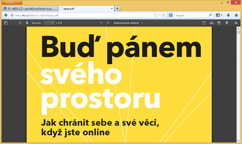

Pokud jde o náhradu kritických plug-inů, tak Mozilla sází na webové technologie namísto nativního kódu, tedy výměny plug-inu za jiný plug-in. Firefox obsahuje integrovaný prohlížeč PDF souborů využívající výhradně HTML 5, JavaScript a CSS. Teoreticky by to mělo být bezpečnější řešení, ale v praxi si někteří uživatelé stěžují na problémy s kompatibilitou a výkonem.
Mozilla to ovšem nevzdává a integrovaný prohlížeč PDF souborů dál zdokonaluje. Navíc pracuje na něčem ještě ambicióznějším – podobné náhradě plug-inu Flash Player. Rozhodla se do Firefoxu zařadit projekt Shumway, na kterém spolupracovala již dříve. Shumway umožňuje alespoň v omezené míře používat na webu technologii Flash bez nutnosti plug-inu Flash Player.
