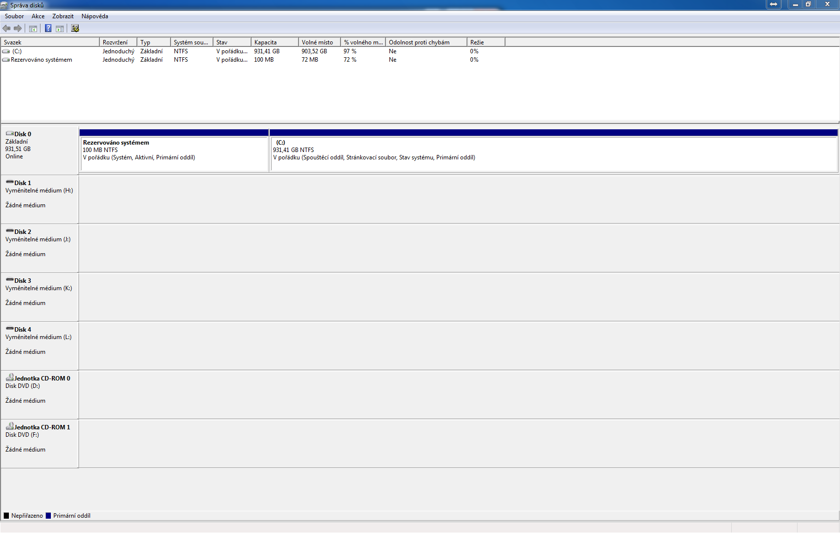

Vlož sem obr. ze Správy disků.

No dobrá, tak je TADY ;-)

Pic píše:Vlož sem obr. ze Správy disků.
--- Doplnění předchozího příspěvku (12 Dub 2014 16:48) ---
Otestuj HDD programem Crystal Disk Info a log z programu vlož sem pomocí Úpravy - Kopírovat - Ctrl+V.
