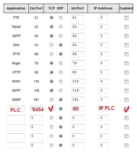

To ITCrowd: Zkoušel jsem přenastavit ten port v routeru, ale nevím, kde ho přenastavit v tom PLC - porty jsou tam jen u SNMP (161) a UDPctrl port (280 - ten můžu měnit). Těch 80 mi to řeklo po resetu zařízení samo, ale jak jsem psal, funguje to i bez něj. Ale jen v lokální síti. Zveňku se tam pořád nedostanu... Přikládám printscreen routeru.

Zkus nejaky port scanner, jinak na obrazku mas jinou interni IP nez v prvnim postu.

Dostaneš se tam proto:
Pokud nemůžeš na PLC změnit port pak to musíš nastavit (přikládám obrázek).
To znamená, že když do prohlížeče napíšeš jen IP, pak je to IP:80. Bez něj by nefungovalo nic.80 používají všechny prohlížeče

To ITCrowd: Ale takhle to mám nastavené... (akorát se mi to jmenuje SDS Macro, místo PLC). Ještě jsem zkoušel prohodit start port a end port s těmi z port translation, ale taky nic. A myslím si, že dobře je to spíš takhle... Ale jak prostě do URL zadám jakýkoliv jiný port než ten, na kterém je router, chvíli to prohlížeč chroustá a pak napíše "Při pokusu kontaktovat server 213.29.246.xxx vypršel časový limit."

PLC máš nastaveno jak? Pokud ti na routeru jinam port forwarding chodí, pak ověř zda je na PLC nastavená správně výchozí brána.
