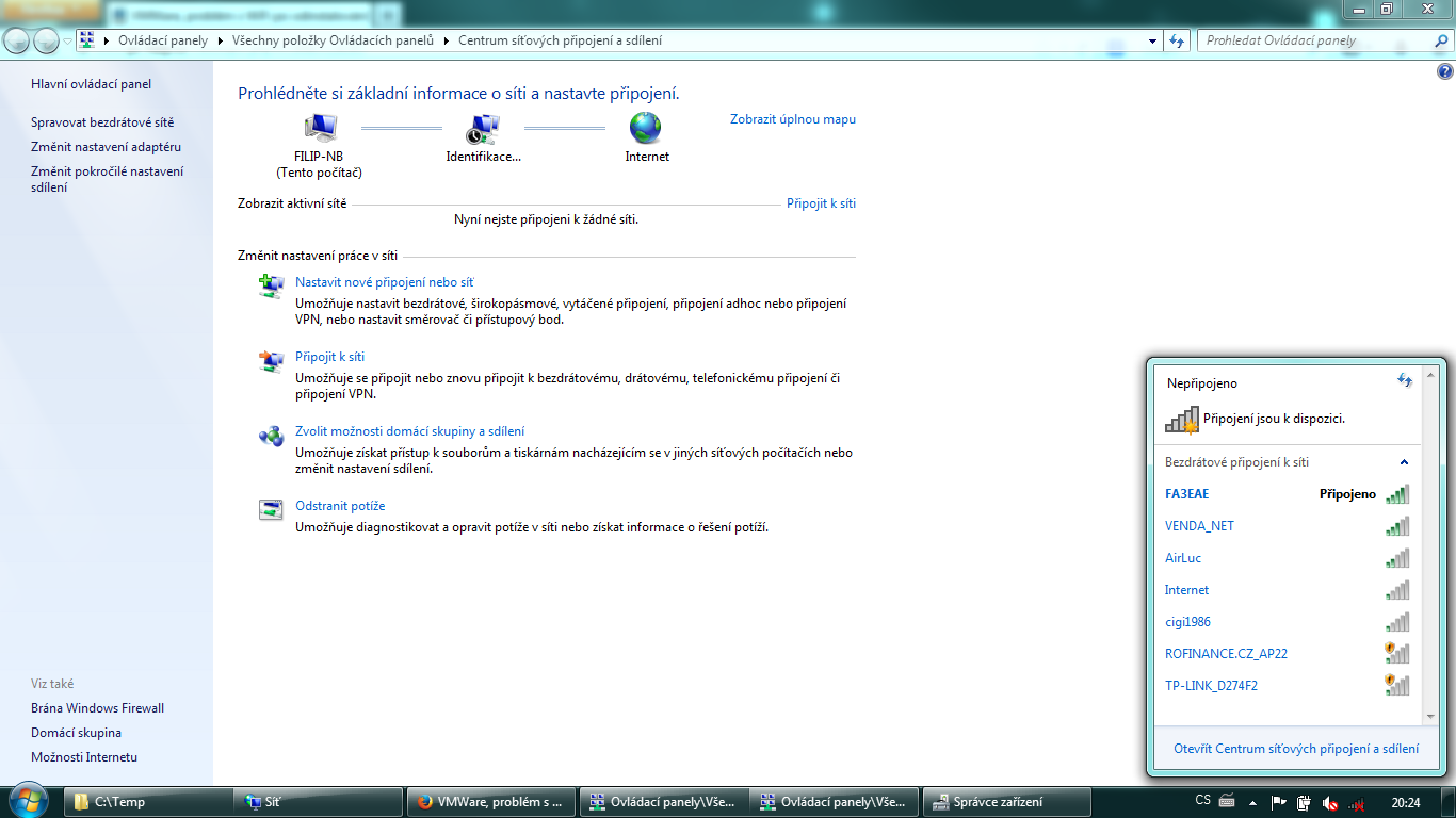

Vypnul jsem Virtual Wifi a odinstaloval Hamachi. Teď v síťových zařízeních mám jen Ralink RT3090 802.11b/g/n WiFi Adapter. Centrum připojení vypadá takto. V pravo dole mám červený křížek i přesto že přístup k internetu mám. Myslím si že došlo k odinstalování (omylem) nějaké knihovny nebo ovladače která se stará o tyhle věci.
Re: VMWare, problém s WiFi po odinstalování
Budou "nabořené" ovladače. Odinstaluj HP wireless asistant. Odeber čtečku otisků prstů. Virtual WiFi odinstaluj, nebo odeber. Vypnutí nepostačí. Obávám se, že tohle tam zavlekl ten Oracle.

Taky mám ten pocit. Každopádně se mi podařilo dostat "Centrum připojení a sdílení" do původního stavu (pomocí tohoto - upravit prává pro konretní záznam v registech).
- Nicméně mi nefunguje obnovéní systemému (Kritická chyba 0x8000FFFF, předtím 0x80042318 chyba služby VSS - Stínová kopie svazků)
- Nejde mi spustit Diagnostika sítě (Došlo k neočekávané chybě - 0x8002801D Kontext: Omezená oprávnění)
- Nefunguje mi čtečka prstů (vůbec nereaguje)
- HP Wireless assistant vůbec nezobrazuje Wifi zařízení
- Vypnutí počítače instaluje aktualizace, která tam po startu PC je znova
- Po startu počítače mám V Centru akcí zprávy že mám zkontrolovat Antispywarové programy. A druhou že si mám zapnou Microsoft Security Essentials (který zapnytý je). Po kliknutí na zapnout v Centru akcí zprávy zmizí.
- Nemůžu jít do sdílené složky na druhém PC (Vůbec nenalezne počítač i přesto že je ve stejné síti) - s tím jsem měl problém ale už dříve a musel jsem jeden z počítačů vždy restartovat, nicméně tady to nepomůže. K třetímu PC v síti se připojím (takže usuzuju že chyba může být na připojovaném stroji, to zatím neřeším). 0x80004005 Nespecifikovaná chyba.
Můj účet má status Administrator, ale ještě tu mám druhý účet ADMIN taky jako Administrátor. Mám pocit že všechny chyby způsobuje nemožnost přístupu k některým registrům
