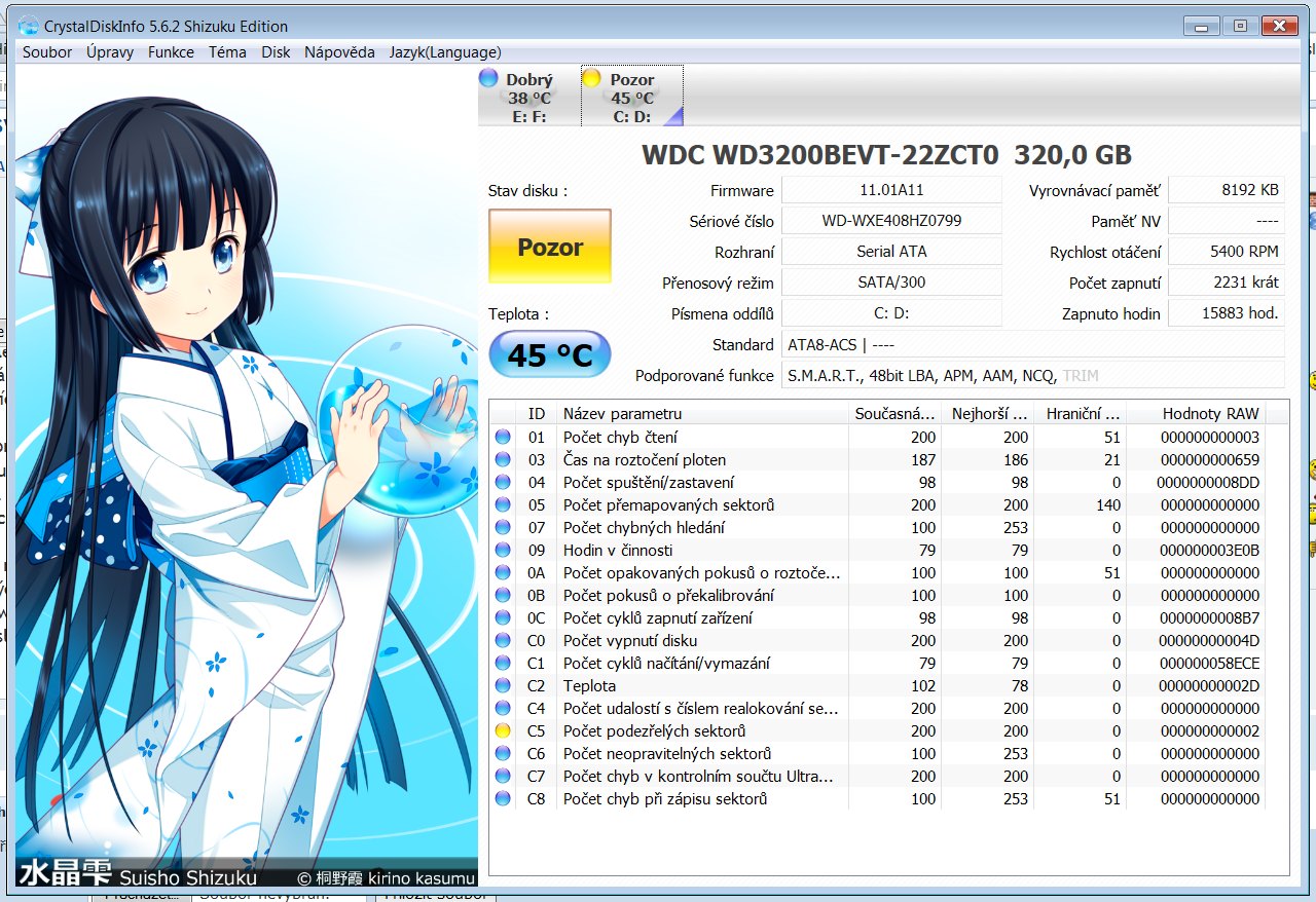

Díky za odpověď.
HD Tune ukázal jen zelené kostičky, červené žádné. CHKDSK jsem zkusil ještě jednou, s parametrem /F a zde je výsledek (poznámka, potřebuji počítač k práci, takže řešení problému samozřejmě odkládám a odkládám, zamrzání se opět začalo objevovat častěji a častěji, po novém CHKDSK opět stroj běží bez potíží (zatím))
EDIT: Tak to byl jen chvilkový dojem, frekvence potíží se nijak nezměnila.

Je tam pár chyb týkající se svazku s názvem VistaOS.
Výměna disku bude nezbytná.

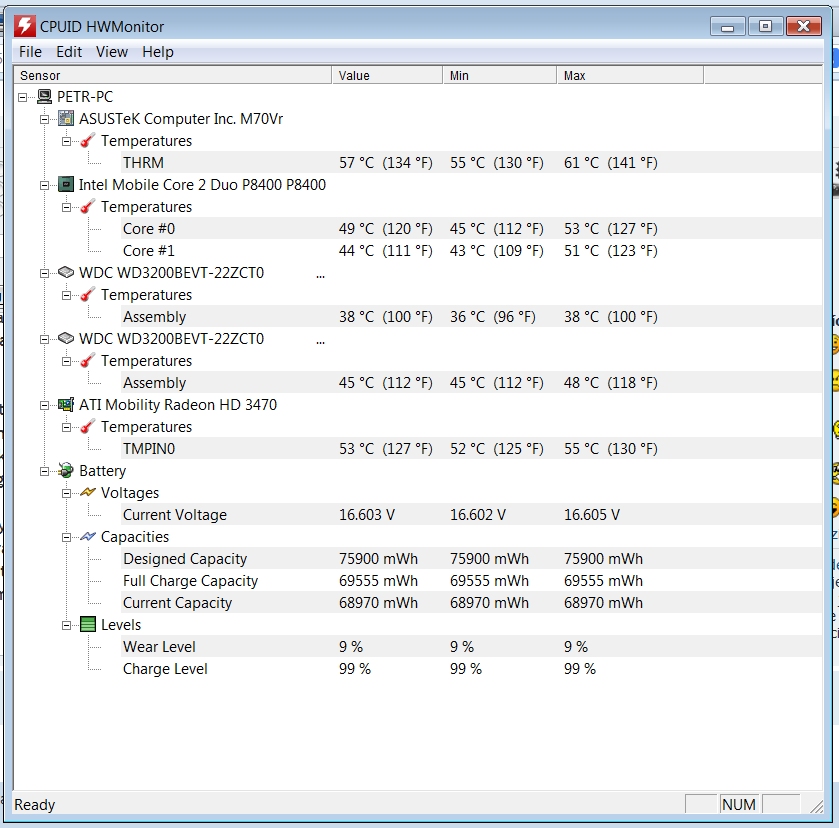

Tak a teď ještě zjistit, jak jsi na tom s teplotami při zátěži. Pokud ten tvůj úvodní screenshot je z doby, kdy nebyl ntb vytížen, určitě se to při zátěži ještě vyšplhá. To by také mohlo být příčinou.
Stáhni HeavyLoad. V HeavyLoadu udělej zátěžový test a nech ho běžet běžet tak 10-20 minut a potom sem dej screenshot z HWmonitoru.
Nechals ten ntb někdy čistit?

K HeavyLoad se dostanu snad během dnešní noci / víkendu, zatím odpovím na otázku a zeptám se na něco:
Čištění - pokud se bavíme o prachu, čistím sám všechny snadno dostupná místa (stolní počítač si rozebrat troufnu, u notebooku se odvážím odendat jen krytky nad disky, nad pamětmi, vytáhnu dvd-rom apod., u zbytku konstrukce mám pocit, že bych při rozebírání rozlomil plasty - nemám potřebnou šikovnost) - prach vyfoukávám a luxuji (bez dotek součástek). Plochy, které působí dojmem, že nejsou náchylné na statickou elektřinu (obaly pevných disků, vnitřní strana saši) otírám od vrstvy prachy suchým hadříkem. Dělám to tak jednou za dva čtvrt roku. Jinak byl notebook před pár lety v servisu, vyměnila se celá základní deska, je možné, že v té době důkladnější čištění proběhlo. Počítač už má dobrých pět let, asi i o chlup víc.

Po naklonování už jsem si oddechl, že data snad přežijí a jal se testovat s HeavyLoad:
ten "lepší" disk je v klidu nějakých 32-35 stupňů, na Heavy Load nějakých 48, 49
ten špatný (asi špatný) dělal v zátěži nějakých 56, 57 stupňů
Špatný disk jsem vymontoval (pozice disků neměnil), vyfoukal prach, nabootoval, od té doby (zatím) spokojeně funguji. Takže hádám, že problém uzavřen, kdyby se potíže opakovaly, budeme muset začít hledat jádro pudla úplně odznova, někde zcela jinde, že?
Jinak předpokládám, že ten "špatný" disk raději nemám používat už vůbec na nic, že?
Nakonec jsem nevydržel a rozhodl se pro prohození disků. Zálohovací rady odtud z fóra příliš nepomohly. True Image mi nepěkně prolezl počítač, jen abych zjistil, že v trial verzi klonování disků není možné a několik set za jednorázový úkon se mi platit nechtělo. Cobian Backup zase zněl složitě na provedení (jakmile jsem zahlédl jakési "vytváření bitových kopií", vzal jsem se

Dneska jsou hardisky spotřební zboží, podobně jako rohlíky... Ten disk bude mít asi nějakou závažnější závadu než jen vadné sektory. Zkus ho použít jen jako úložiště pro nedůležitá data. Pokud to bude zlobit, rozluč se s ním.
Nech to tu ještě nějakou chvíli otevřené. V připadě problémů sem neváhej napsat.
