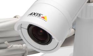

Kamera splňuje klasifikaci IP66, takže velmi dobře odolá dešti a prachu. Senzor navíc chrání malá stříška. Podle výrobce může tato kamera operovat při teplotách od -20 ° C do 50 °C. Je tedy vhodná pro interní instalaci do vytápěných i nevytápěných prostor stejně jako pro venkovní instalaci. Díky vysoké odolnosti proti prachu ji lze umístit i například do skladových hal a podobně prašných prostor.

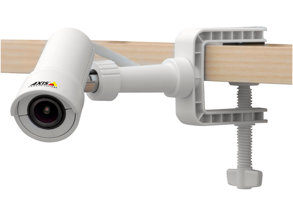

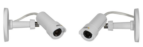

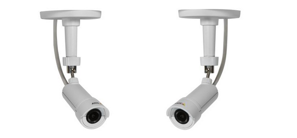

Na výběr je hned několik možností instalace, pro které je dodávané veškeré příslušenství. Jako první se nabízí využití malého svěráku k instalaci například na hranu police či jiného podobného kusu nábytku. Díky pogumování kontaktní plochy se není třeba obávat jeho poškození. Pak lze využít také přibalený držák pro přišroubování ke zdi nebo na strop.
Jak při použití svěráku, tak držáku lze kameru umístit až za nástavec dále od nábytku či zdí nebo níže pod strop, aby případně lépe zabírala kýžený prostor. Ve všech třech případech je kamera na kloubu, takže si je možné ji manuálně natočit požadovaným směrem v potřebném úhlu. Po pořádném dotažení se pak kamera nehne.
Může to znít jako samozřejmost, ale není. Některé levnější modely konkurenčních značek s podobným řešením uchycení mají tendenci i při sebelepším utažení postupně vlastní váhou klesat, takže je třeba čas od času korigovat jejich nasměrování. Axis M2014-E ovšem tímto neduhem továrního zpracování netrpí.

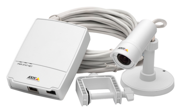

Hlavní jednotka až osm metrů od kamery
Kamera se k síti připojuje prostřednictvím klasického UTP kabelu, takže oproti bezdrátovým kamerám s podporou Wi-Fi nabízí rychlou a spolehlivou konektivitu. Kamera má kabel napevno zabudovaný, takže nikdo jej bez poškození zařízení nemůže odpojovat a připojovat (jak se mu to právě hodí) a vymlouvat se přitom na nějaký technický problém.
Výrobce počítá s tím, že kamera bude napájena prostřednictvím UTP kabelu díky podpoře PoE, takže v balení byste klasický napájecí adaptér do elektrické zásuvky hledali marně. Využití PoE má ale u IP kamer své nesčetné klady včetně možnosti kamery z různých koutů objektu snadno připojit k jedinému zdroji záložního napájení (UPS).

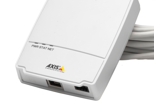

Vlastní kabel kamery měří cca osm metrů. Připojuje se k hlavní jednotce kamery, přičemž teprve tu je třeba propojit se sítí. Díky dostatečně dlouhému UTP kabelu kamery může být a měla by být hlavní jednotka instalována mimo sledovaný prostor. Fyzický přístup nepovolaných osob k této kompaktní krabičce by totiž opět omezoval smysl kamery.
Hlavní jednotka totiž poskytuje slot pro paměťovou kartu, na kterou lze ukládat záznam. Slot je konkrétně určen pro paměťové karty microSD do kapacity 32 GB. Na hlavní jednotce je dále vstup pro napájení kamery, pokud potřebnou energii nedodává již UTP kabel ze stávající sítě. Hlavní jednotka má též vstupní a výstupní rozhraní pro alarm, s nímž tedy kamera může spolupracovat.
