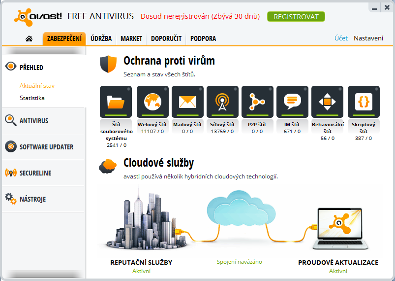

Avast Free Antivirus: spolehlivý antivir s širokým záběrem
Antivirové programy společnosti Avast Software jsou nejpoužívanější na světě a překvapením tedy zřejmě nebude, že pravidelně sbírají úspěchy v nejrůznějších nezávislých testech a srovnáních. Pro osobní nekomerční použití je k dispozici Avast Free Antivirus, který je plnohodnotným antivirovým programem chránícím před všemi typy záškodnických programů na všech možných frontách.

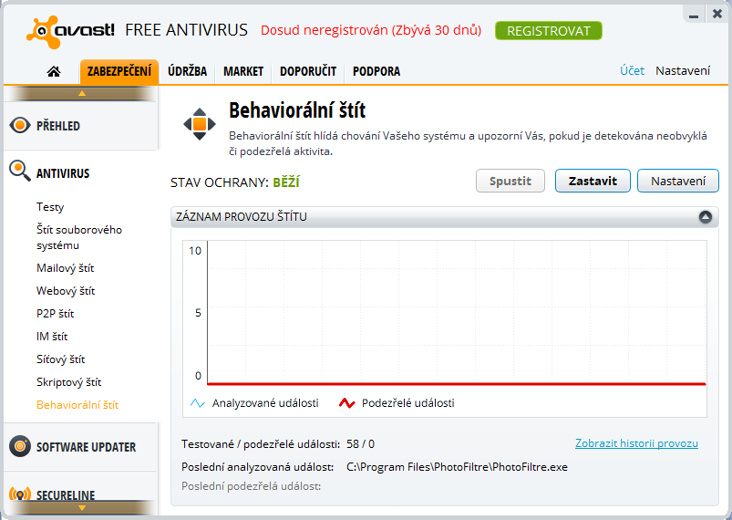

Samozřejmostí je ochrana v reálném čase, která rozpoznává hrozby ještě dříve, než mohou napáchat reálné škody. Ovšem namísto jednoho rezidentního štítu jich tento antivir nabízí až osm. Lze je používat souběžně či různě kombinovat dle potřeby (resp. podle způsobu používání počítače a využívaných programů a služeb). Vliv až osmi souběžně aktivních štítů na výkon moderních počítačů je přitom zanedbatelný.
K základnímu štítu až sedm specializovaných
Základní štít prověřuje otevírané soubory a spouštěné programy. Webový štít chrání před hrozbami, které číhají na webových stránkách. K němu se přidává skriptový štít, který sleduje speciálně aktivitu skriptů na webových stránkách, jestli se nepokouší o něco nekalého. Síťový štít pak rovnou blokuje přístup na známé nebezpečné weby a zároveň chrání před záškodnickými programy, které se šíří prostřednictvím (místní) sítě.
Tím ovšem výčet štítů zdaleka nekončí. K dispozici je také e-mailový štít, který spolupracuje s e-mailovým klientem a prověřuje všechny zprávy včetně příloh. IM štít pak kontroluje soubory obdržené prostřednictvím komunikačních programů jako je Skype či ICQ. V neposlední řadě je k dispozici P2P štít prověřující obsah sdílený prostřednictvím výměnných sítí. Chráněny jsou tak snad všechny myslitelné cesty, kudy by záškodnický program mohl do počítače proniknout.

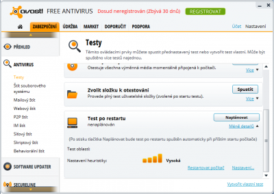

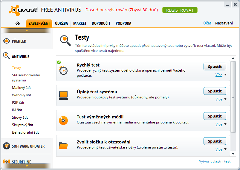

Antivirový test ještě před naběhnutím systému

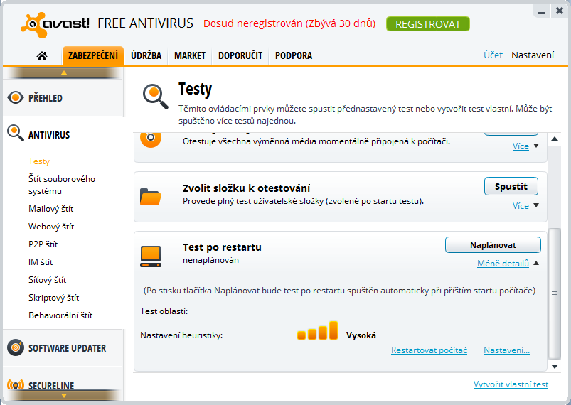

Vedle proaktivní ochrany v reálném čase je samozřejmostí také ochrana v podobě manuálně spustitelných testů. Nabízí se jak rychlý kompletní test počítače, tak důkladný kompletní test, který ale trvá delší dobu. Otestovat lze i obsah vybrané složky anebo obsah přenosných médií, která jsou už delší dobu hojně zneužívaná k šíření záškodnických programů z počítače do počítače jako za časů disket.
Velmi užitečnou funkcí je naplánování testu po restartu nebo při příštím spuštění počítače, který je proveden ještě před kompletním naběhnutím systému. Antivir se tedy dostává ke slovu dříve, než by jeho činnost mohl ovlivnit záškodnický program infiltrovaný do počítače. Je to efektivní způsob, jak odhalit záškodnické programy, které se po svém spuštění dovedou dobře maskovat před antivirem.

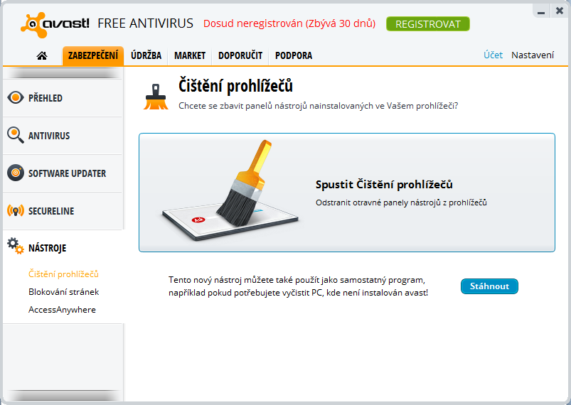

Dále je k dispozici herní režim, který potlačí veškeré zprávy a dotazy antivirového programu po dobu, kdy se uživatel věnuje hraní hry. Užitečnou funkcí je též vyčištění webového prohlížeče od různých obtěžujících nástrojových panelů a jiných nežádoucích doplňků, které se často skrytě instalují s jinými nejen bezplatnými programy.

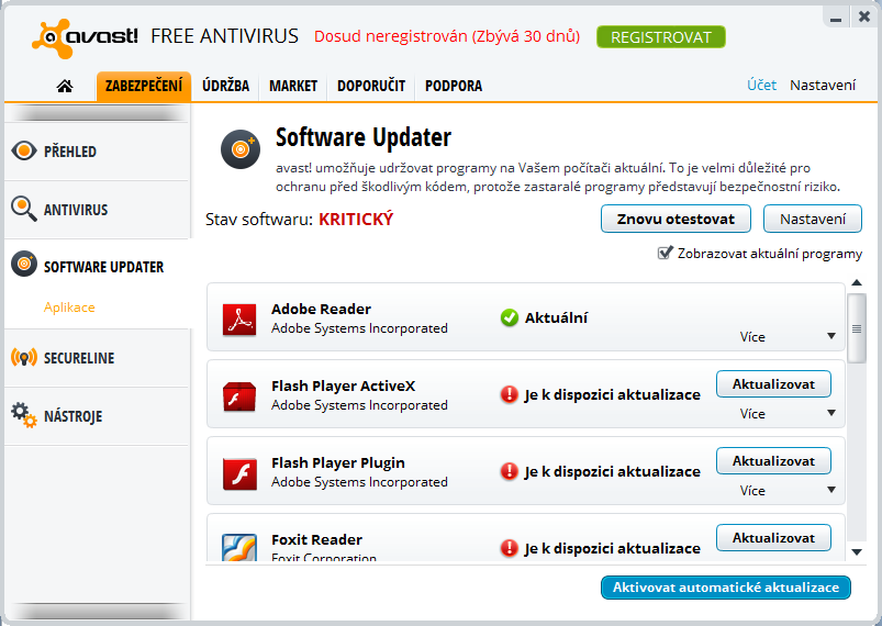

Nezmínit nelze nástroj kontrolující dostupnost aktualizací nainstalovaných programů, které patří mezi ty nejrozšířenější a proto i nejkritičtější. Právě aktualizace velmi často přinášejí opravu chyb, kterých zneužívají záškodnické programy. Podobných bezpečnostních prvků a zdánlivých, ovšem ve skutečnosti velmi důležitých drobností Avast Free Antivirus nabízí mnohem více, takže není divu, že jde o nejpoužívanější antivir na světě.

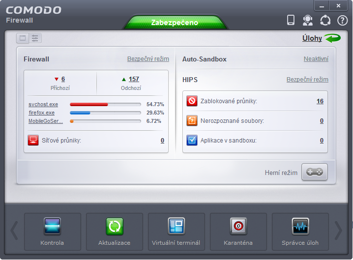

Comodo Personal Firewall: špičkový firewall a sandbox
Firewall je neméně důležitou součástí ochrany počítače. Řada uživatelů žije s milným přesvědčením, že jim stačí firewall integrovaný do vysokorychlostního modemu nebo síťového routeru. V ochraně počítačové sítě má zajisté své místo, ale pro ochranu počítače je třeba také tzv. aplikační firewall. Tedy bezpečnostní program, který bude na počítači bdít nejen nad příchozí a odchozí internetovou resp. síťovou komunikací, ale také nad činností dalších programů (aplikací).
Předinstalovaný Windows Firewall poskytuje nanejvýš základní ochranu. Je určitě lepší než nic, ale k dispozici jsou mnohem sofistikovanější aplikační firewally. V současnosti se mezi naprostou špičku řadí Comodo Personal Firewall, který je přitom pro osobní nekomerční použití k dispozici zdarma. Jedná se o moderní proaktivní vícevrstvý firewall s řadou doprovodných funkcí.
Základem je samozřejmě nepřetržitý dohled nad příchozí a odchozí internetovou resp. síťovou komunikací. Tedy přenosem dat z počítače a do počítače. Navíc Comodo Personal Firewall monitoruje jednotlivé programy a jejich pokusy o spuštění jiných programů, přístup k datům jiných programů v operační paměti, přístup k pevnému disku, přístup k systémovým službám a do systémového registru.
To vše jsou potenciálně citlivé operace, které sice běžně dělá řada regulérních programů, ale také se o ně pokouší programy záškodnické pro úspěšné napadení počítače a pro nekalé aktivity, k nimž byly stvořeny. Comodo Personal Firewall ze své internetové databáze čerpá poznatky o existujících hrozbách, na základě kterých je pak schopen zablokovat aktivity záškodnických programů.

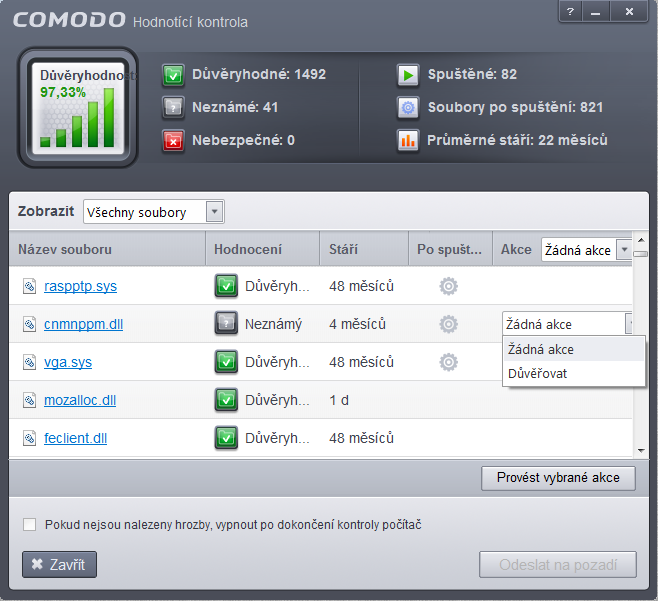

Svým způsobem tak dělá parťáka antivirovému programu. Pokud se již v počítači nachází záškodnický program, kterému se povedlo obelstít antivirový program, tak jej alespoň tento aplikační firewall může ochromit. Navíc Comodo Personal Firewall dává uživateli kontrolu nad aktivitou i těch regulérních programů, pokud zachytí jejich potenciálně rizikovou či nežádoucí činnost.

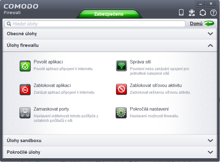

Pokud se nějaký program pokouší například o přístup k Internetu, tak Comodo Personal Firewall tento pokus dočasně zablokuje a zeptá se uživatele, co se má dít dál. Uživatel může podle vlastního uvážení programu prostřednictvím firewallu povolit přístup k Internetu nebo naopak mu ho zakázat. Stejné je to i s dalšími výše jmenovanými citlivými operacemi.
Namísto povolení či zákazu jen pro daný moment lze také nastavit pravidlo. Například u webového prohlížeče, e-mailového klienta nebo komunikačního programu je prakticky nemožné neustále se zabývat jejich přístupem k Internetu. Je tedy možné dát povel (zakázat či povolit) a zároveň z něj učinit pravidlo, podle kterého se u daného programu firewall bude v budoucnu řídit.
Eventuálně je možné každý program přiřadit mezi povolené programy, instalační a aktualizační programy, systémové programy, omezené programy a izolované programy. Comodo Personal Firewall má pro každou tuto skupinu již přednastavená pravidla, takže se k programům v jednotlivých kategoriích firewall sám chová jak se sluší a patří. Přednastavená pravidla lze pochopitelně upravit.

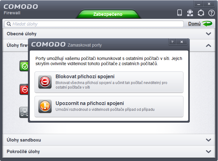

Zkušeným uživatelům Comodo Personal Firewall umožňuje vypnout veškerá svá vlastní opatření, které lze nahradit jen uživatelskými pravidly. Všem skupinám uživatelům pak jistě přijde vhod herní režim, po jehož aktivaci Comodo Personal Firewall neobtěžuje s dotazem na další postup nejen při hraní her, ale třeba i při sledování filmu nebo spuštěné prezentaci.
Comodo Personal Firewall též umožňuje spravovat přístup k různým počítačovým sítím, což ocení zejména majitelé přenosných počítačů pendlující mezi různými sítěmi. Rovněž umožňuje blokovat příchozí spojení z ostatních počítačů v dané síti anebo při pokusu o příchozí spojení zobrazit dotaz, jestli má být povoleno či zakázáno. Rovněž lze dočasně zablokovat veškerou síťovou aktivitu.

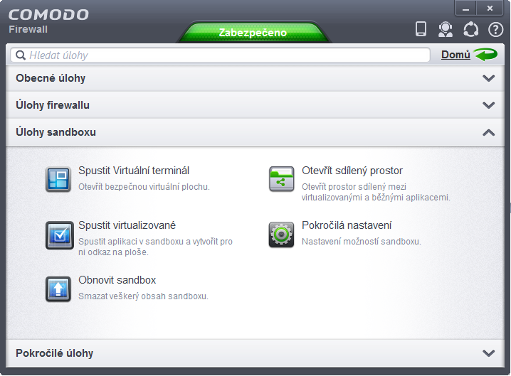

Sandbox pro izolaci programů
Comodo Personal Firewall nabízí též sandbox. S jeho pomocí lze libovolný program spustit izolovaně od zbytku systému. Ochrana je obousměrná, takže sandbox neslouží jen ke spouštění nedůvěryhodných programů pro ochranu zbytku systému. Lze je použít naopak pro bezpečné spuštění programu chráněného před možnými nežádoucími zásahy odkudkoliv ze zbytku systému.
Například webový prohlížeč lze izolovat od zbytku systému, pokud používáte kartu pro platbu na internetu, přistupujete k internetovému bankovnictví a podobně. Comodo Personal Firewall umožňuje vytvoření zástupců na ploše pro spuštění vybraných programů automaticky již izolovaných od zbytku systému. Okna izolovaně spuštěných programů jsou zvýrazněna barevným rámečkem.

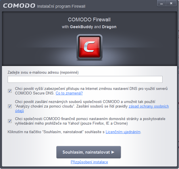

Další zajímavostí programu Comodo Personal Firewall je možnost využívat bezpečné DNS servery od jeho tvůrců namísto DNS serverů vašeho poskytovatele internetového připojení. Je to rozumná volba zejména u těch menších poskytovatelů, kde je bezpečnost DNS serverů často žalostná. Přitom špatně zabezpečené DNS servery mohou uživatelům nadělat hodně paseky.
Pokud se povede úspěšně napadnout DNS servery, které používáte, tak se ve vašem webovém prohlížeči mohou zobrazovat úplně jiné než požadované webové stránky, ovšem aniž byste to měli možnost jednoduše odhalit například podle odlišné webové adresy. Ta se bude zobrazovat správně, ale její obsah nebude pravý.
Napadení DNS serverů se používá třeba pro nekalé zobrazování reklamy, kdy místo oblíbeného vyhledávače je zobrazena nějaká jeho více či méně funkční kopie obalená obrovským množstvím otravné reklamy. V horším případě se lze ocitnout na falešné přihlašovací stránce některé internetové služby, kde zadané přihlašovací údaje včetně hesla prozrazujete podvodníkům.
Pro bezpečnější surfování po webu je součástí instalace také webový prohlížeč Comodo Dragon, který má stejné základy jako populární Google Chrome, ovšem postrádá některé jeho kontroverzní prvky budící obavy uživatelů o své soukromí. Naopak Comodo Dragon přichází s možností přepnout prohlížeč do izolovaného módu přímo z jeho uživatelského rozhraní.
