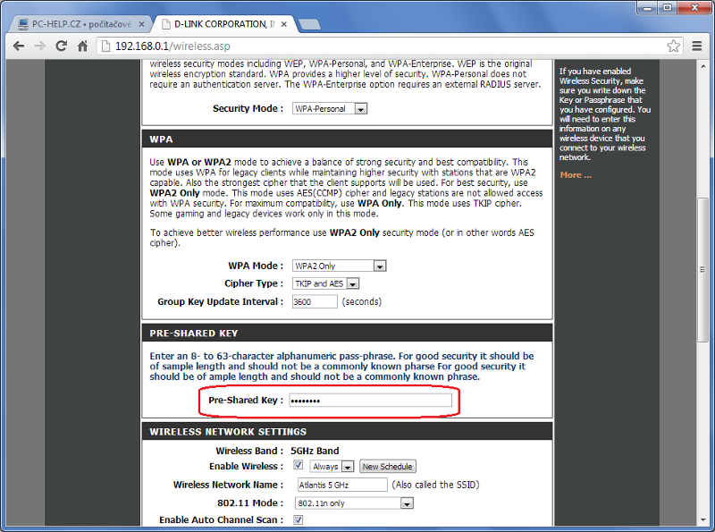

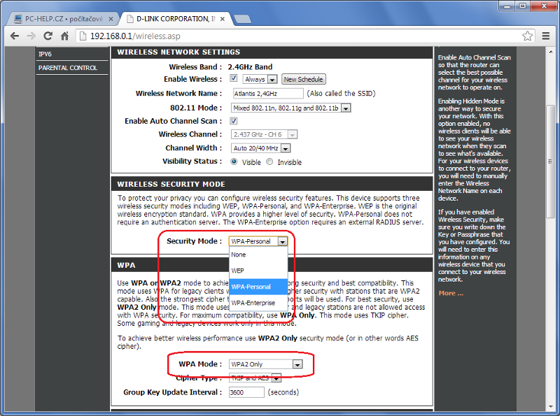

Základem je vhodně zvolené šifrování
Alfou a omegou zabezpečení Wi-Fi sítě je nastavení, respektive aktivování šifrování. Nejenže veškerá data proudící doslova vzduchem budou chráněna, ale zároveň se k síti může připojit jen ten, kdo zná heslo, kterému se v tomto případě příhodně říká klíč (nebo též pre-shared key). Pokud to zjednodušíme, tak existují tři různé možnosti pro zašifrování sítě: WEP, WPA a WPA2.
Všechny tři tyto způsoby šifrování dnes běžně podporují moderní routery s funkcí access pointu (případně samostatné access pointy) i koncová zařízení v podobě dnes nejen osobních počítačů, ale i mobilů a tabletů, televizorů a další tzv. černé elektroniky, přenosných multimediálních přehrávačů, stacionárních i mobilních herních konzolí a tak dále.
WEP šifrování je z bezpečnostního hlediska za zenitem a nelze jej považovat za skutečnou ochranu Wi-Fi sítě. Prolomit jej lze doslova za pár minut. Návody k tomu jsou k dohledání na Internetu. Vybírat lze tedy z WPA nebo WPA2. Nejlepší volbou je samozřejmě novější WPA2 šifrování, nicméně některá starší zařízení s podporou Wi-Fi s ním nejsou kompatibilní. Pak se sahá po WPA šifrování.
Routery s funkcí access pointu (případně samostatné access pointy) dávají na výběr všelijaké kombinace nastavení při volbě šifrování. Použít lze třeba WPA i WPA2 zároveň, ale pokud není v síti zařízení nekompatibilní s WPA2, tak k tomu není důvod. Navíc si lze vybrat mezi TKIP a AES šifrou, přičemž AES šifra je hodnocena jako vhodnější volba, ale lze je také používat kombinovaně, kde ovšem u některých starších zařízení opět nastává problém s kompatibilitou.

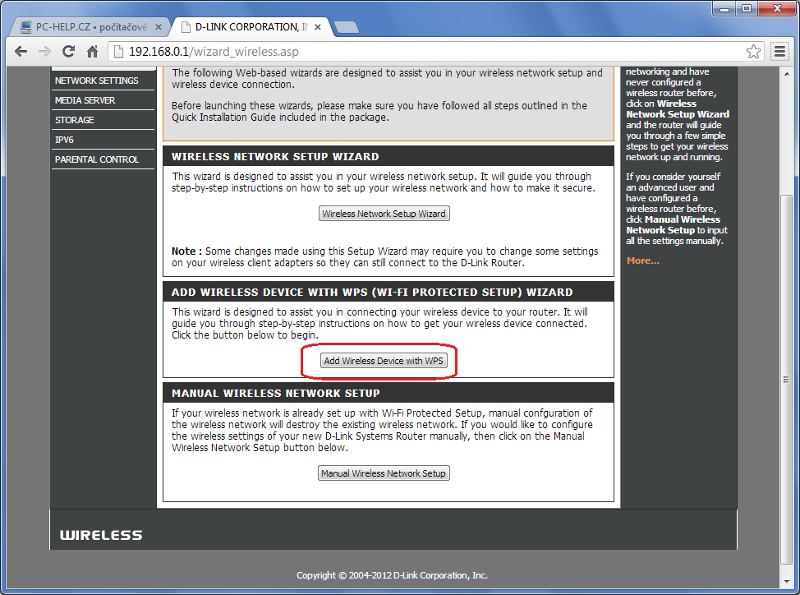

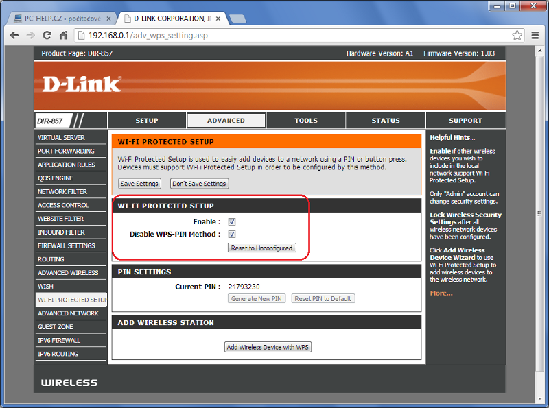

Nejvyužívanější je právě speciální tlačítko WPS. Může jít o klasické hardwarové tlačítko, ale také o tlačítko na dotykovém displeji tabletu či v administračním rozhraní routeru. Připojení zařízení bez nutnosti zadávat heslo (klíč) pak funguje tak, že se stiskne tlačítko WPS na routeru s funkcí access pointu (případně na samostatném access pointu) a následně na zařízení, které se má do sítě připojit.
Obě zařízení se si pak navzájem „potykají“ i bez zadávání přístupového hesla (klíče). WPS počítá s tím, že přístup k routeru (access pointu) je fyzicky chráněn. Tedy například, že jej vlastník sítě má ve svém bytě, do kterého člověk na ulici, jenž by chtěl do sítě proniknout, nemá přístup. Samozřejmě podporu WPS lze obvykle v nastavení routeru (access pointu) vypnout.

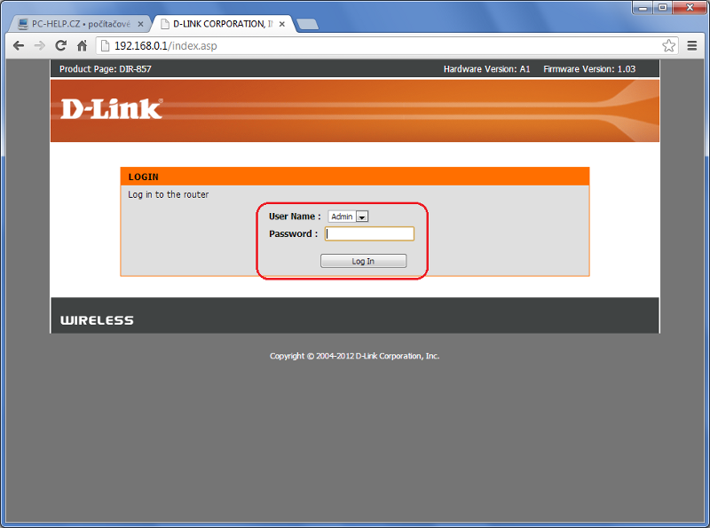

Když už je řeč o heslech a nastavování routeru (access pointu), tak je vhodné zmínit, že nanejvýš žádoucí změnit tovární heslo pro přístup k administračnímu rozhraní routeru (access pointu). Tedy hesla, které přednastavil výrobce. Obvykle je to „admin“ či „password“ nebo dokonce není nastavené heslo žádné. Kdo nechce přijít o kontrolu nad svou sítí, rozhodně by si měl neprodleně zvolit vlastní silné heslo.
Jedním z důvodů jsou záškodnické programy, které zkoušejí právě za pomoci všeobecně známých tzv. továrních hesel změnit nastavení sítě za nekalým účelem: od přesměrování z oblíbeného vyhledávače na jiný s přemírou reklamy po podstrčení falešné přihlašovací stránky nějaké webové služby za účelem získání přístupového hesla.

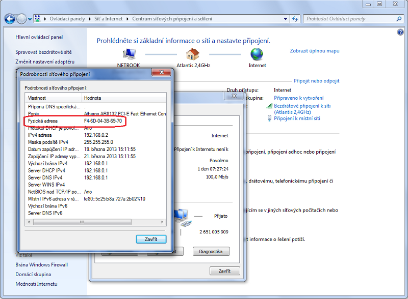

Síť je možné nakonfigurovat také tak, aby se k ní mohla připojit jen předem vybraná zařízení. Přístup ostatním bude pak odepřen i při znalosti přístupových údajů, tedy hesla (klíče) a případně názvu sítě (SSID). Každé zařízení resp. síťové rozhraní má svůj vlastní jedinečný identifikátor MAC (Media Access Control).

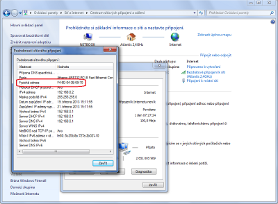

Tzv. MAC adresa (či hardwarová nebo fyzická adresa) umožňuje spolehlivě rozpoznat jednotlivá zařízení. V routeru je možné nastavit tzv. whitelist, kde budou uvedeny MAC adresy zařízení oprávněných k jejímu užívání. Zařízení s MAC adresou, která nejsou na seznamu, pak router odmítne do sítě vpustit. Postu pro zjištění MAC adresy se liší nejen v závislosti na zařízení, ale i na něm používaném operačním systému.
Obvykle ale lze MAC adresu zjistit někde v nastavení. Mělo by stačit pár minut zkoumání. Pozor však u zařízení připojovaných někdy přes Wi-Fi a někdy kabelem, což je případ nejednoho přenosného počítače. MAC adresa totiž nenáleží celému zařízení, ale jen konkrétnímu síťovému rozhraní. V uvedeném případě by se tedy notebook identifikoval dvěma různými MAC adresami, protože by byla použita dvě různá síťová rozhraní.

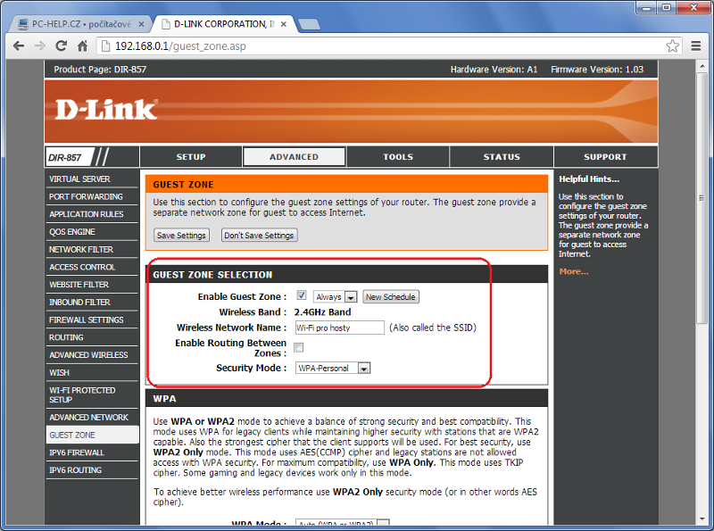

Separátní síť pro hosty a návštěvy
Mnoho lidí si dnes s sebou běžně nosí nějaké to zařízení podporující přístup k Internetu. Výsledkem je, že například na návštěvě požádají hostitele o přístup do jeho Wi-Fi sítě, aby si například mohli v rychlosti zkontrolovat nově příchozí e-maily. Naštěstí výrobci routerů (access pointů) tento trend zachytili a tak v lépe vybavených modelech nabízejí funkci Guest Zone.
Název se u různých značek routerů a access pointů může lišit, ale pořád jde o jeden a ten samý princip. Vedle normální sítě, kterou využívají členové domácnosti, je vytvořena ještě separátní síť určená jen pro přístup k Internetu právě pro hosty. Ty se tak po sdělení hesla nebo za využití tlačítka WPS mohou připojit k Internetu, ovšem nezískají přístup k hlavní síti a třeba v ní sdíleným souborům.

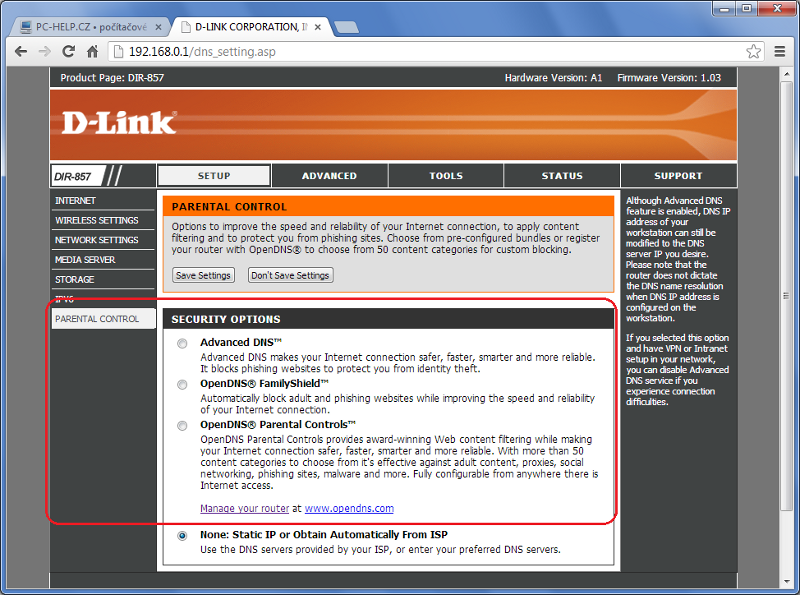

Rodičovská kontrola (Parental Control) je již dlouho běžnou funkcí síťových routerů. Míra její vyspělosti se ovšem liší a často odráží cenu routeru. Ty základní podporují například jen plošné zablokování přístupu na jmenovitě vybrané stránky ze všech zařízení v síti anebo automatické vypínání a zapínání přístupu k Internetu v určitou dobu.
Vyspělejší routery ale dovedou tato či obdobná omezení aplikovat na konkrétní počítač nebo jiné zařízení připojené k síti. Noční surfování a přístup na weby pro dospělé tak lze zakázat jen na zařízeních, s nimiž pracují děti. Dospělí se nemusí omezovat. Některé routery ale spolupracují s internetovými službami vytvářejícími černou listinu pro děti nevhodných stránek, takže není nutné zadávat adresu po adrese.
Samozřejmě spolehlivost není stoprocentní, protože Internet je obrovský a vždy se najde nějaká ta tzv. nevhodná stránka, která na žádné černé listině nefiguruje. Jak to vyřešit nebo alespoň částečně kompenzovat, by bylo téma na jiný seriál. Některé routery však nabízejí i jiné možnosti kontroly využití Internetu.
Například podporují zablokování konkrétních programů, služeb či protokolů. Lze tak tedy zablokovat plošně v celé síti využívání výměnných sítí P2P, kde sdílení filmů a seriálů je trestné, zatímco jejich stahování pro osobní a nekomerční potřebu z webů typu Ulož.to trestné není. Dětem pak lze zablokovat například hraní online her v době, kdy se mají učit a podobně.
Kvalitnější rodičovskou kontrolu ovšem routery nenabízí. Kdo chce víc, musí zabezpečit přímo počítač dítěte nebo jeho uživatelský účet na sdíleném počítači. Nová Windows 8 mají již integrovanou poměrně kvalitní komplexní rodičovskou ochranu. Tu ve Windows 7 ji lze vylepšit programem Zabezpečení rodiny z balíčku Windows Essentials.

kvalitnejsi rodicovskou Podporu nabizeji kvalitnejsi routery, vcetne kontroly pristupu OD DO a poctu moznych hodin (pro kazdy detsky pc tablet mobil zvlast), pro kazdy den zvlast, vcetne blokovani nevhodnych stranek (nejen protokolu) dle nejakeho listu...
Nepis nepravdy, to ze tady v cesku ma kazdy nejlevnejsi router nejlepe za 1.- od providera a dela zavery a ty kvalitnejsi se mu zdaji drahe :-)
Jinak WPS je take v nekterych implementacich dost dobre zranitelny... A WPA2 umi povinne kazde zarizeni tusim vyrobene po 2004

Celkom dobry clanok pre zaciatocnikov akurat pri sifrovani si mohol toho viac nastudovat aj v inych materialoch (odbornejsich) ako navod k wifi routru.
Oznacenie WPA/WPA2 neznamena sifrovanie ako sa dost casto mylne uvadza, ale cislo (typ) tagu vysielaneho v oznamovacom ramci siete (Beacon sprava).
Sifrovanie sa oznacuje ako sifra RC4/WEP(TKIP) alebo AES/CCMP
Existuju starsie wifi karty, ktore ovladaju sifru AES, ale iba vtedy ak je vysielana v tagu WPA. Ak AP vysiela v Beacone iba tag WPA2, tak starsie karty rozoznavajuce iba tag WPA mozu pracovat iba v sifrovani WEP, alebo bez sifrovania. Preto sa vyskytuje aj moznost kombinovaneho nastavenia WPA/WPA2.
WPS moze fungovat nielen na sposob tlacidla, ale aj na sposob priblizenia dvoch zariadeni na kratku vzdialenost (napriklad 20cm), alebo aj na cipovu kartu.
Implementacia sposobu prenosu udajov obsahujuce nastavenia je specificka pre konkretny vyrobok.

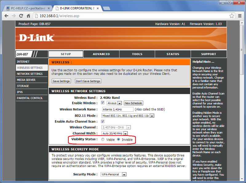

Skryvanie SSID nieje ochrana a ako ochranu proti utokom ju nemozno brat v potaz.
AP vysiela pravidelne spravy v casovom intervale zvycajne 100ms a v nich je mnostvo udajov vztahujucich sa na konkretny AP. jednym z nich je aj nazov siete.
Tym, ze sa skryje nazov, sa nevypne vysielanie pravidelnych sprav. Tie su vysielane vzdy bez ohladu na to, ci je skryvanie zapnute, alebo vypnute.
Skryvanie SSID by v sucastnosti malo byt vzdy vypnute, inak si sused nastavi svoje AP na rovnaky kanal ako uzivatel, ktory si zapol skryvanie SSID, pretoze sa mu bude javit ze tentto kanal je volny a teda si ho moze obsadit.

Jo, a ak sa ti skryta siet nezobrazuje vo vypise okolitych bezdratovych sieti, je tvoj system, alebo ovladac chybny.
V specifikacii sa docitas, ze aj skryta siet sa zobrazuje prazdnym polickom siete.

S prazdnym nazvem site je spravne.
