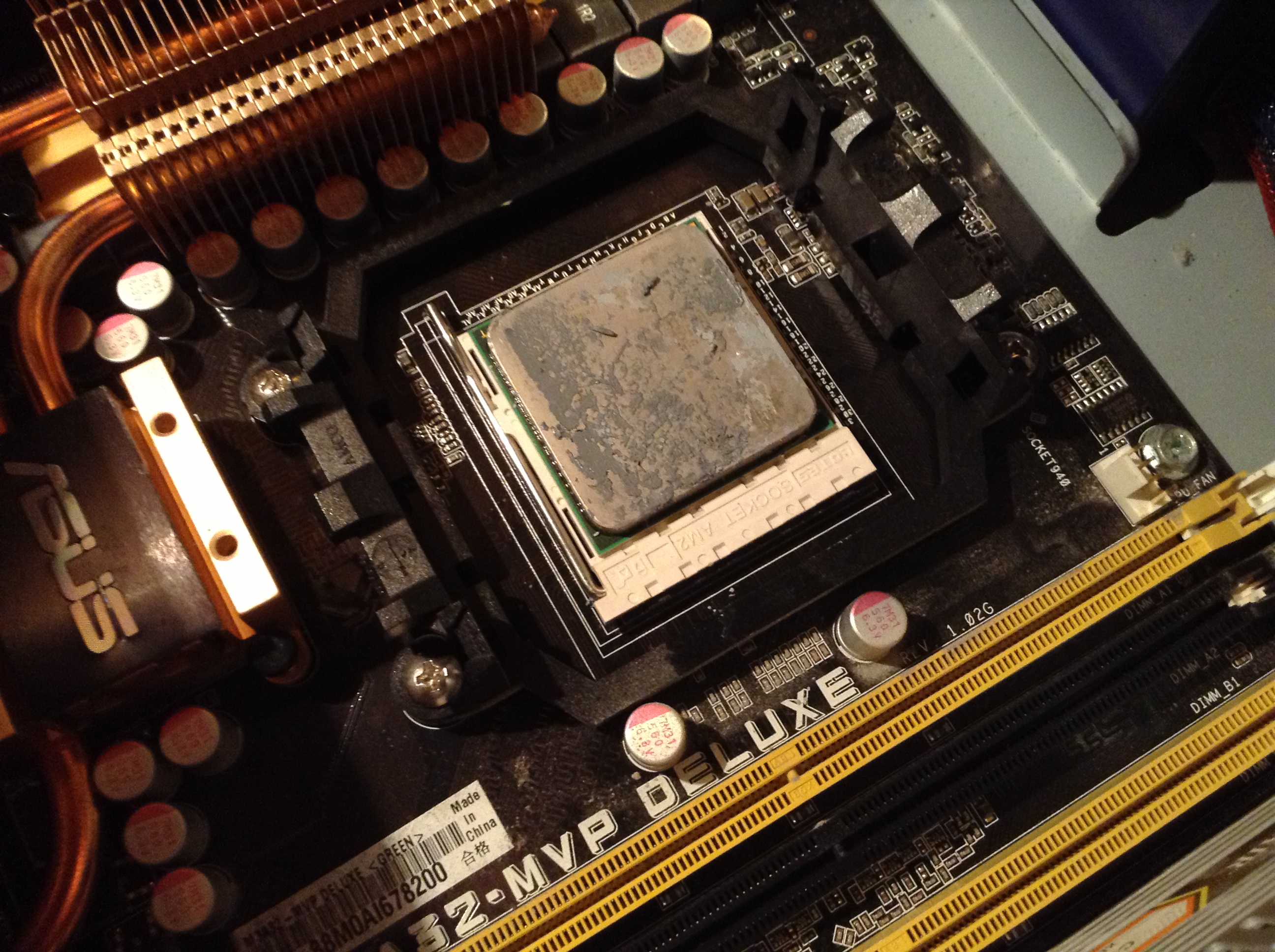

Ahoj kamarád má problém s PC. Jde zhr. o to, že čistil počítač vysavačem a odmontoval chladič procesoru. Po vyčištění a znovu namontování chladiče se při zapnutí roztočí větráky,ale tím to hasne.
Ještě tvrdil,že se mu při čištění PC samo od sebe zapnulo,ale vše běželo jak má, takže PC vypnul, odpojil od sítě a pokračoval v čištění.
Kde je problém a co s tim?

Čistit PC vysavačem a navíc ještě připojené k síti nn je nebetyčná pitomost. Co se stalo se dá jenom hádat. Mohl něco odpálit statickou elektřinou, mohl vysát nějaký jumper apod. Také mohou být odpojené nějaké komponenty, nazasunuté, povytažený kabel atd.
Vydává to po zapnutí nějaké zvuky?
Také nová pasta pod chladič CPU je na místě!

S CPU prej vůbec nehejbal,jediný co vytáh byl ten chladič. Zvuky klasický roztočení všech možnejch větráků. Ale pak chybí takový to pípnutí při startu,když se načítá BIOS.

Ten umělec, to jsem já. Čistil jsem to vysavačem, ano. Ale nakonec jsem dal brčko, takže jsem se ničeho kovem nedotkl. Počítač jsem dal do spánku a vysál žebra chladiče a poté jsem ho sundal a vysál komplet. Pak jsem ho nasadil a počítač v pohodě naskočí, ale roztočí se všechny vrtule a tím to hasne

Když si budeš přes hlavu přetahovat svetr třeba z PES, také budou i bez kovu létat blesky. :lol: Dal si na CPU novou pastu?
Můžeš to zkusit v minimální konfiguraci.
Vše odpoj. Nech jenom CPU, 1RAM a grafiku. Počítač by se měl zapnout a hlásit že nemá z čeho bootovat!

Všechny zbylé ramky jsem vyházel, a zkusil jenom s jednou. Disky odpojil a nechal ještě zvukovku. Nic nového.. Pořád se vše točí a nic se neděje..

Může se přehřívat CPU. Pokud je vše pozastrkané a zapojené. Ptal jsem se na tu pastu - pomalu si začínám zvykat, že každá otázka se musí několikrát opakovat. /ale nebaví mne to psát/

Na cpu jí předtím moc nebylo, tak jsem jí tam dal trochu z boxovaného chladiče.. tím to asi nebude.
Re: Po čištění nejde PC spustit
Chtěl bych vidět jak se tímto způsobem dává pasta?
Když víš čím to asi nebude, pak celkem analogicky víš, čím to tedy asi bude.
Já bych začal tou pastou. Pokud CPU nemá dostatečné chlazení, tak ho vnitřní ochrana okamžitě vypne. Pokud ne, potom shoří.
Pokud nejde minimální konfigurace a vše je dobře zapojené, je to zdrojem, deskou, CPU. Vyber si.

Trochu prasácky, kartou jsem setřel pastu a pokusil se jí rovnoměrně nadrolit. Ale ještě předtím jí tam bylo míň, a teploty byly v pořádku.
Zkusím to znovu všechno zapojit znovu. Kdybych dělal nějakou vyloženou prasárnu, o které bych věděl, že může nějak ublížit, tak bych to nedělal. Vesměs jsem jen vysával žebra tím brčkem. Ale poučení pro příště..
Ta pasta opravdu nejde nadrolit. Je třeba tu plochu CPU opatrně očistit od staré past, dát pozor a nezasvinit nožičky CPU a nanést slabounkou vrstvu pasty nové. Ta pasta tam jenom vyrovnává nerovnosti povrchu, takže jenom film 0,3mm.
Spouštět to bez pasty je hazard a CPU to nemusí ustát. Ochrany by to měly okamžitě vypnout, tak rychle, že ty to nepostřehneš.

A když jí tam mám zhruba tolik ?
Zdálo se mi, že právě předtím jí tam bylo ba dokonce méně.
