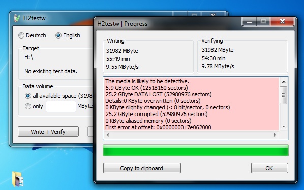

http://fakeflash.ic.cz/index.php?pg=test skus flash otestovat tímto a potom sem hoď screen s výsledky

Tak jsem velice nasraný.
http://kubinoo.wz.cz/1_flash.jpg
Jde s tím něco dělat nebo je flashka cca za 600,- kč ne zcela plně funkční?
Re: Data kopírovaná na flashku na ní po odpojení nejsou *
Obrázky se dávají sem jako příloha. Reklamuj ji.
