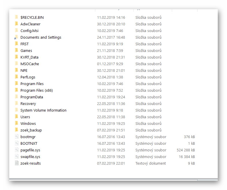

jaro3 píše:Není skrytá?
V možnostech složky si povol zobrazování skrytých souborů a složek+ odškrtni zatržítko skrýt chráněné soubory operačního systému
Není viz foto[/b]

neca
Příspěvky: 164
Registrován: 28 led 2012 21:05
Re: Preventivní kontrola PC a čištění před tvorbou zálohy.
Příspěvek od neca »
